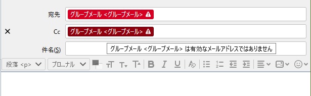

Re: 宛先のメールアドレスが赤くなり!が付く
tel-g さん、EarlgreyTea と申します。
別々の2つの症状について書かれているようです。
Thunderbird 91では、メール作成画面の宛先などに有効ではないメールアドレスが入力されると赤反転という強烈な表示で警告する仕様のようです。 上の画像の例ですと、
グループメール <グループメール>
自体はたしかにメールアドレスとして有効ではないのですが、「送信」をクリックするとアドレスリストが展開されてちゃんと送信されます。
アドレスリストの中身まで見に行って有効かどうか判定するべきではありますが、とりあえずは使えます。
スマートフォンのアプリとかでよくあるやつです。
「グループメールアドレス」というのはアドレス帳に作成された「アドレスリスト」のことかと思います。tel-g さんが書きました:先日突然に、アドレスサイドバーのグループメールアドレスを宛先に追加すると、追加されたグループメールアドレスは赤く表示され、しかも末尾にびっくりマークが付くようになりました。
グループメール <グループメール>

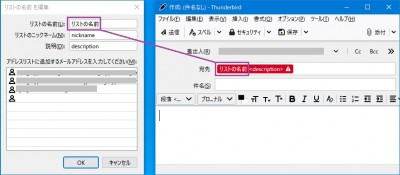

アドレスリストを宛先等に入れて赤反転表示になる件ですが、
「リストの名前」に非ascii文字が入っているとそのように警告されるみたいです。 以前なんともなかったアドレスリストで不要な警告表示が出てるわけなので、改善してほしい挙動ではあります。
とりあえず「リストの名前」には半角英数だけ使い、「説明」に日本語で説明を入れるようにしておけば回避することができます。
日本語名のアドレスリストを宛先に入れて赤反転表示になる件、
Bug 1726926 として報告してみました。
