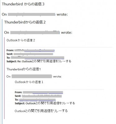

あと、引用符とありますが、下記添付画像の引用部分のインデントレベルを示す縦線のことなら、文字でも記号でもない表示上だけのもので引用符ではありません。
Outlookと返信リレーしたメール.jpg [ 62.28 KiB | 表示数: 11196 回 ]
Thunderbird が送信するHTMLメールでは、引用部分は
<blockquote type="cite" cite="xxxxxx">...</blockquote>
というタグで記述されています。
対して、標準設定の Outlook では、
<blockquote style="margin-top:5.0pt;margin-bottom:5.0pt">...</blockquote>
という具合に、「type="cite"」属性が無く、直接ごてごてとスタイルが記述されていました。
