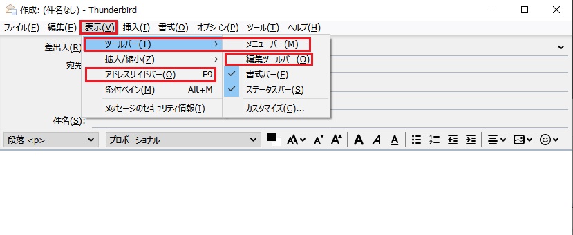

Thunderbird68.10.0 (32 ビット)です(Win10_64bit_1909上)。
送信メッセージ画面で、
ツールバーとメニューバー、左のアドレス欄、
これらを手動で消しました(理由は聞かないでください)。
ツールバー/メニューバーを戻す方法を教えてください。
(これが戻せれば左アドレス欄も復旧できるはず)

「送信メッセージ画面」というのは、トピックの件名の「メッセージ作成画面」のことでよろしいでしょうか。
このように意図的なものなのか尋ねる必要が出てきますので、表記ゆれは避けていただけると助かります。
さて、メッセージ作成画面の「メニューバー」「編集ツールバー」「アドレスサイドバー」を表示させたいということですね。
キーボードの Altキー または F10 キーを押すと、添付画像のように一時的にメニューバーが出てきます。
ツールバー等を戻す.jpg [ 62.04 KiB | 表示数: 8306 回 ]
一時的にというのは、メニューの項目を選んだらまた消えてしまうという意味です。
「一時的表示」というボタンが出てくるわけではありません。
Alt キーでメニューバーが出てくるというのは、Windows上のアプリでよくみられる操作ですので覚えておくとよいでしょう。
あとは図に示した項目を選択することで、表示⇔非表示 と切り替わります。
キー操作だけで行う場合は
  • メニューバー: Alt+V → T → M
  • 編集ツールバー: Alt+V → T → O
  • アドレスサイドバー: Alt+V → O または F9
となります。
