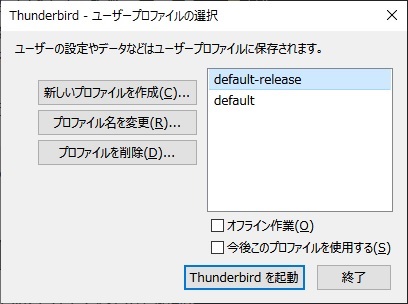

投稿記事Posted: 2020年4月20日(月) 00:07
kuro3851 さんが書きました:
突然、Thunderbirdが立ち上がらなくなってしまいました。 そして、Thunderbirdのロゴをクリックすると、「ユーザープロファイルの選択」という窓が現れます。
なにか2つのことが順番に発生したみたいに書かれていますが、
    Thunderbirdの起動ショートカットアイコンをダブルクリックしたところ、「ユーザープロファイルの選択」というウインドウが表示され、Thunderbirdが起動しません。
ということでしょうか?
それとも、やっぱり2つの文は別々の現象のことを指していて、maji さんが指摘されているような以前のトラブルと関連のある現象だったりしますか?
ちなみに「ユーザープロファイルの選択」は、thunderbird.exe に -P オプション付きで実行した場合に表示されるプロファイルマネージャーの画面のことかと思います。
TBプロファイルマネージャー.jpg [ 36.92 KiB | 表示数: 12204 回 ]
kuro3851 さんが書きました:
Thunderbirdのプロファイルを覗いてみると、空っぽに近い状態のようです。
何かの拍子にプロファイルの中身が消えてしまったのでしょうか。
それは、kuro3851 さんがどういう方法で何を覗いたのかによります。
    (A) プロファイルマネージャーに表示されるプロファイルの一覧のことなのか
    (B) Profiles フォルダーに並ぶプロファイルフォルダーのことなのか
    (C) 実際にそれまで使っていたプロファイルフォルダーを開いたのか
(A)や(B)の場合、上の添付画像に示す2つのプロファイルであれば正常です。
もちろん、ご自身でプロファイルを追加した覚えがあるのに今見たら無い、ということでなければですが。
以前にプロファイルをいじられていたので(C)という可能性もあるわけですが、その場合はkuro3851 さんご自身が見た通りです。
私はその状態を見ることはできず、ここにも詳細が書かれていないので何とも申し上げられません。
まずは、プロファイルがどうなっているのかをきちんと確認・把握してください。
プロファイルがきちんとあるのにプロファイルマネージャーの画面が起動したのなら、何らかの原因で「規定のプロファイル」の設定が消えてしまっただけです。
使用していたプロファイルを選択し、「今後このプロファイルを使用する」にチェックを入れ、「Thunderbird を起動する」をクリックするだけです。
プロファイルが無くなっているなら、他のPCのプロファイルで復旧することになります。

投稿記事Posted: 2020年4月20日(月) 23:21
kuro3851 さん
いろいろと不可解な状況ですね。
kuro3851 さんが書きました:
先ずは、ご指摘の二つの文章は別々の異なる現象かどうかという点ですが、別々の問題ではありません。
私が最初に解釈した通りで、一連の症状を2つの文に分割して書いてしまったということですね。
kuro3851 さんが書きました:
画面に現れた「ユーザープロファイルの選択」には、現れるべきプロファイル名がまったくなく、この窓の中は白紙の状態です。
プロファイルを管理する profiles.ini が消失したか破損してしまったということでしょう。
Profiles の上のフォルダーをご確認ください。
kuro3851 さんが書きました:
この「Profiles」というフォルダーを開いてみると、「dqro7ib2Default User」というファイルが存在しますので、それを開いてみると「times.json」という名前のメモ帳があるだけで、プロファイル情報としては空っぽの状態でした。
デフォルトで作られるプロファイル名は、先の投稿の添付画像で示しましたように
    default
    default-release (リリース版の場合)
の2つです。
Default User というのは、プロファイルマネージャーから新しいプロファイルを作成する際のデフォルト名です。
つまり、ユーザーの操作が介在していると見るべきです。
したがって、この状況はユーザーの誤操作によるものと考えるのが自然だと思います。
心当たりはありませんか?
たった2,3日でそんなことになるというのは、運用を考え直した方がよさそうです。
kuro3851 さんが書きました:
このことは、プロファイルは存在しない、ということを意味しているのでしょうか。
kuro3851 さんが見た通りならありませんね。
もしかして、プロファイルをバックアップしようとして、コピーじゃなくて移動しちゃったとかいうオチではないでしょうね。

投稿記事Posted: 2020年4月21日(火) 22:15
kuro3851 さんが書きました:
今回、プロファイルマネージャの欄が空欄なのは、このことゆえなのでしょうか?
プロファイルマネージャーは profiles.ini に書かれている情報を表示し、プロファイルの操作を行った結果を同ファイルに保存しますので、当然の結果です。

3.Thunderbirdについては、「何故、プロファイルを除いたり、新しいプロファイルを作成したのか?」 という御下問ですが、
この辺りの事情をもう少し詳細に記しますと、
・ご指摘のように、インストール→Thunderbirdの起動→アカウント設定 と処理を済ませた後、その日は、正常に機能しておりました。
・しかし、翌日、パソコンを開いてThunderbird を立ち上げようとしたら、いきなりプロファイルマネージャのページ(窓)が現れまして、その窓を見ると、まったくのカラッポでした。  従いまして、そのためでしょうが、Thunderbirdは立ち上がらない、という状況でした。
・そこで、CドライブからThunderbirdのプロファイルを覗いてみた、という次第です。
・そうしましたら、Firefoxのプロファイルフォルダーは存在していたのですが、同じレベルでThhunderbirdのフォルダーが見当たりませんでした。  因みに、前日のThunderbirdのインストールと同時に、Firefoxのインストールも済ませていました。
・結局、Thunderbirdのプロファイルが消えてしまったように見えたわけです。
・そこで、思案してみますと、それは2016年のことになりますが、
今使っている従来からの2台のPCはWin7とWin8.1だったのですが、それを無償のアップグレードを済ませて、Win10の状態でしばらく順調に使っていました。
・そして、アップグレードを済ませて数か月後の2016年の暮れ頃だったかと記憶しているのですが、その当時はメーラーとして、Outlook2011とOutlook2013を使っておりました。 ある日、突然、両方のOutlookは立ち上がって開いたものの、画面上では 受信ボックスはカラッポ、その他の保存フォルダー等の表示が消えておりまして、いわゆる中味がカラッポの状態、でした。
・しばらくすると、ブラウザーからアクセスするウェブメールにて、Outlookから連絡が入り、至急新たなプロファイルを作成して、それを常用のプロファイルとするよう、設定し直してほしい、という内容でした。
そこで、新たなプロファイルを作成したところ、難なく、以前の正常な状態に復した、ということがありました。
・そういう事情が、過去にありましたので、この場合も、新たなプロファイルを作成してみようと考えて実行した、という次第です。
