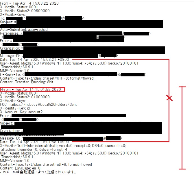

この環境下で、メッセージフィルタの機能を使って特定のアドレスあてにテンプレートで自動返信を行っています。
そうすると自動返信は機能するのですが、自動で送ったメールの本文(テンプレート)の前に
1行目が、X-Mozilla-Status: 0001から始まり、最終行が、Content-Language: en-U の20行ほどのソースのようなもの?が入ってしまいます。
webメールやプロバイダのメールから試してみても結果は同じです。
このソース?が受信者に開示されてしまうのがどれくらいの危険なことなのか判断もできず、困ってネットでさんざん調べてみたのですがが、解決策がどうしても見つかりません。
どなたかお分かりになる方がいらしたら、ご教示いただければ大変ありがたいです。

作成者:  EarlgreyTea [ 2020年4月25日(土) 12:55 ]
記事の件名:  Re: [ご教示願います] 自動返信機能で本文にソース?が入ってしまいます
mujina さん、スクリーンショット画像受け取りました。
しかし、上げ直すくらいなら imgur.com に上げて直リンク貼ってほしかったなと思います。
mujina さんお使いのアップローダーは大容量のファイルの一時的な受け渡しの場所と思われます。
掲示板で画像を共有する用途には不向きです。
トピックを参照する他の人のことも配慮しましょう。
それで画像の方ですが、このスクリーンショットはどういう状況のものでしょう。
自動返信を行ったThunderbirdの送信済みトレイに保存されたコピーを開いたものでしょうか。
それとも相手に届いたメールを開いたものでしょうか。
それはひとまず置いておいて画像ですが、
昔の電信八号みたいなメールソフトならともかく、ヘッダー情報が本文として露出していたらたしかにびっくりします。
表示されたものがヘッダー情報だとして疑問点があります。
  • 宛先の「To:」がなく、「FCC:」でローカルフォルダーの送信済みトレイのmboxファイルが指定されています。どういう状況のメールでしょうか。
  • 「X-Mozilla-Draft-Info:」があるので、下書き保存されたメールのヘッダーと思われます。
  • 最後がたしかに「Content-Language: en-U」で切れていて不可解です。
  • 自分の環境で mboxファイルをあれこれ編集して試してみましたが、本文にヘッダーが入り込む症状を再現できませんでした。
Thunderbird はメールをmbox形式で保存している場合、
From - Tue Apr 14 15:01:58 2020
のような行を各メールの先頭として認識します。
そこからヘッダー情報が続き、本文とは空行(改行のみ)で区切られます。
推測していてもわからないので、メールのソース(できればmboxファイル自体)を調べる必要があるでしょう。
【16:30追記】ダウンロードした画像を60%に縮小し、base64エンコード部分を塗りつぶし指摘箇所を赤で囲ってから imgur にアップして貼ってみました。
あと、差出人情報は複数作成できます。
テストの際は組織名は入れずヘッダーに日本語を入れない方がいいでしょう。

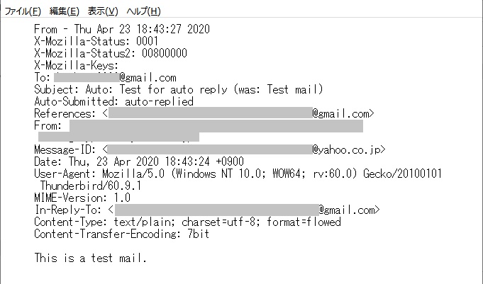

2)メニューボタン>表示>メッセージのソース (Ctrl+U) でどうなってるか確認してみてください。
→ スクリーンショットをとりました
https://imgur.com/Qx4hFMP
3)現時点でできるアドバイスとしては、セーフモードをお試しください。
4)テストの際は組織名は入れずヘッダーに日本語を入れない方がいいでしょう。
→ 差出人情報に日本語を入れず、セーフモードで試しましたが、状況は変わりませんでした。
5)推測していてもわからないので、メールのソース(できればmboxファイル自体)を調べる必要があるでしょう。
→ スクリーンショットをとりました
https://imgur.com/igNeXhn
今回、imgurを初めて利用しましたが、画像は見られますでしょうか?
→ スクリーンショットをとりました
.../igNeXhn
2つ画像ありますけど、どちらも同じメールのソースですよね。
後の方が範囲広いので、前の方の画像は要らないです。
それで私の意図としては、後の方はできれば(送信済みトレイであれば) Sent ファイルを開いて、問題のメールの前後がどうなっているかを含めて調べてほしいということでした。

ちょうど中ごろの行
に注目してください。
頭にメール引用の ">" が付いています。
これならメールの開始行ではなく、メール本文の一部として表示されるでしょう。
でも引用なら、Thunderbirdでは普通は色付きの縦棒表示になるはず…
やっぱり、よくわからないです。
で示した範囲のヘッダー情報はどこから湧いてきたのでしょう?
数分前のタイムスタンプになってるので、受信した返信元メールなんじゃないかと思われます。
ということで、返信元メールのソースを調べてください。
あと、自動返信で使ってるテンプレートも怪しい気がします。
さらに試してほしいのは、手動で返信メール作成したらどうなるか、です。

作成者:  mos [ 2020年4月28日(火) 08:47 ]
に注目してください。
これは、Thunderbirdの特徴的な動作かもしれません。
mboxは、本文中に「From 」で始まる行があると、次のメールと区別ができません。
そのためThunderbirdは、受信したメールの本文に「From 」で始まる行があると「>From 」に置き換えます。
引用処理とは異なり、「>」と「From 」の間にスペースは挿入されません。
なお、Thunderbirdから送信する場合に「From 」で始まる行がある場合は、「 From 」に置き換えて送信されます。
また、バージョンによっては動作が異なるかもしれません。
Need to unescape "From " lines in the msg body before displaying them to the UI.
https://bugzilla.mozilla.org/show_bug.cgi?id=121947

作成者:  mujina [ 2020年4月30日(木) 09:05 ]
1)返信元メールは Thunderbird の受信トレイに入ってると思いますので、それのソースを調べてください。
https://imgur.com/rvED0xd.png
(直リンクというのはこれであっていますでしょうか?)
