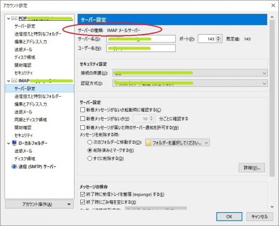

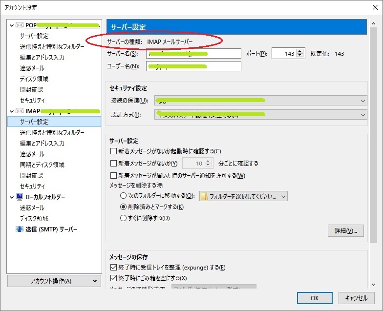

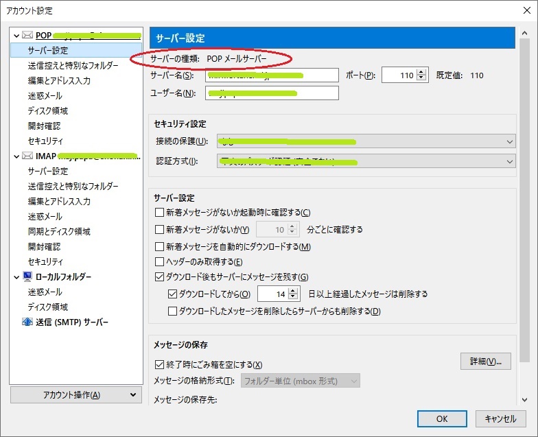

参考に
私が使ってるサーバで POP と IMAP の両方を並列しアカウント作ったものの
「アカウント設定」の画面キャプチャした画像二つを添付しました。
それぞれ赤丸の箇所に POP か IMAP かが表示されてます。
@nifty のものではないので直接の参考にはなりませんが
「 POP と IMAP は別物」だとゆ点を見比べてください。
コメント: POP サーバ設定「例」
image_POP.jpg [ 138 KiB | 表示数: 12779 回 ]
コメント: IMAP サーバ設定「例」
image_IMAP.jpg [ 132.25 KiB | 表示数: 12779 回 ]

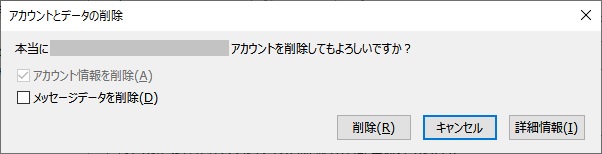

ちなみにアカウントを削除する場合、「メッセージデータを削除」にチェックを入れてなければ、アクセスはできないですが、メールのデータ自体は削除されずに残ります。
アカウントとデータの削除.jpg [ 23.46 KiB | 表示数: 12361 回 ]
