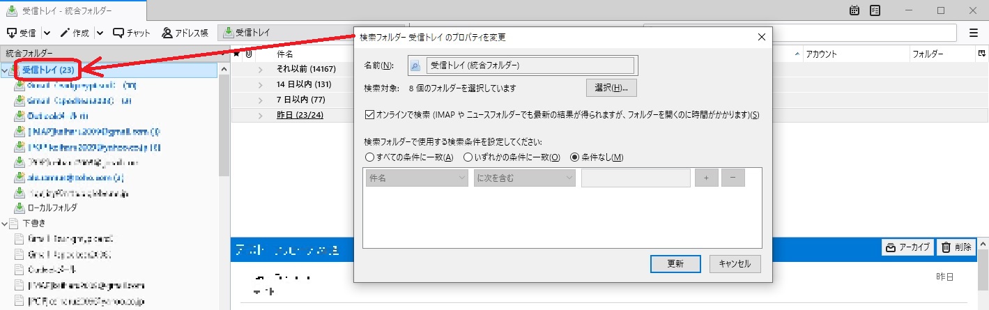

私の環境で統合フォルダー表示時の「受信トレイ」のプロパティを表示したものと、通常の受信トレイ(POP)のプロパティを表示した画像を添付しておきます。
統合フォルダー表示時の検索フォルダー「受信トレイ」.jpg [ 131.78 KiB | 表示数: 14967 回 ]
通常のフォルダー「受信トレイ」.jpg [ 61.55 KiB | 表示数: 14967 回 ]

「受信トレイ」のプロパティと、通常の受信トレイ(POP)のプロパティでは表示の仕方、開き方が違うのでしょうか?
一枚目の写真の赤枠で囲まれた部分、受信トレイ(23)という部分(私の環境では数字は存在してませんが)で右クリックし、プロパティを選択しても、下の写真と同じ「フォルダーのプロパティ」しか開けません。

[統合フォルダー] 形式で表示されているフォルダーペインのルートにある [受信トレイ] に対して、[右クリック] -> [プロパティ] の内容がその結果だったとしたら、EarlgreyTea さんからもご指摘があるように、[統合フォルダー] としては明らかに異常です。
比較として、[統合フォルダー] 形式で表示されているフォルダーペインで、[送信済みトレイ] や [下書き] など [受信トレイ] 以外の標準フォルダーのルートに対してプロパティを表示させたとき、[検索フォルダー <フォルダー名> のプロパティを変更] というタイトルのウィンドウが開くか、[フォルダーのプロパティ] が開くか、どちらでしょうか。
もし、[送信済みトレイ] や [下書き] その他のフォルダーでも [フォルダーのプロパティ] のタイトルのダイアログが開くのなら、[受信トレイ] だけでなく [統合フォルダー] 形式の表示全般に問題が起こっている可能性が考えられそうです。

Thunderbird 上で [統合フォルダー] 表示の [受信トレイ] を選択して、各アカウントの [受信トレイ] の合計数が表示されていれば、回復しているとみなしていいでしょう。
回復しているなら、右クリックからプロパティを開けば、通常のフォルダーとしての [フォルダーのプロパティ] ではなく、[検索フォルダー 受信トレイのプロパティを変更] というダイアログが開くと思います。

点検のご報告と新たにわかったご事情から察するに、問題が起こっていた [smart mailboxes] の状態は、本件の以前から相当おかしなことになっていたように思えます。
本件のトラブルに至った直接の契機はわかりませんが、すでに EarlgreyTea さんや maji さんから述べられているように、ひとつのプロファイルに「300近くあるアカウント」を設定してる運用の中に、問題を引き起こす原因またはその一端があった疑いは拭い去れません。
[統合フォルダー] 表示の [受信トレイ] が仮想フォルダー(検索フォルダー)であることの特徴は、そこにはメールデータがいっさい存在せず、実体を持つ個々のアカウントの [受信トレイ] を毎回検索し、その結果として一覧を表示させている点にあります。
特定のアカウントの [受信トレイ] を対象から外したり、意識的に任意のフォルダーを追加するなど、一定の範囲で検索・表示条件をコントロールできることも特徴です。
半面、アカウントの数が非常に多かったり、アカウントごとの [受信トレイ] に膨大な数のメールが保存されてるような場合、[統合フォルダー] 表示の [受信トレイ] を選択するたびに対象群を検索することになるので、システムスペックや運用条件との兼ね合いによっては、そのつど大きな負荷がかかるケースがあり、他の操作のタイミングなどによっては、障害を生み出すきっかけを作ってしまうことも考えられます。この点は [統合フォルダー] 表示の弱点ともいえるでしょう。(IMAP アカウントを含む場合はなおさら...。)
解決はしたものの、以前と同じ運用条件のままなら、再び同じようなトラブルが起こる可能性も否定しきれません。なぜ [smart mailboxes] 内に msgFilterRules.dat があったのか、なぜ msf ファイルの内容が壊れたのか...などの理由が現状では明らかになっておらず、その予防対策もできていません。なので、しばらくは意識的に経過観察をしたほうがいいんじゃないかと思います。
同時に、リスク分散・負荷分散の観点からは、既存のアカウントを複数のプロファイルに分散配置するような対策も考えたほうがいいように思います。
どうしても現状を維持し続けなければならないご事情があるなら仕方ありませんが、その場合は少なくとも "トラブルが起こりやすい状態で運用している" ことを意識して、プロファイルのバックアップなどにもこれまで以上に注意を払うことをお勧めしておきます。
