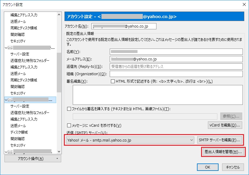

Thunderbirdの左側画面のフォルダーペインにおいて、受信トレイというかあるカウントを選択した状態で、「新規作成 > メッセージ」もしくは「作成」ボタンクリックした場合ですね。
「規定」の設定とは、「規定のアカウント」の意味でしょうか?
規定のアカウントは、どのアカウントも選択されていない状態で使われるアカウントになります。
アカウントが選択されている場合、アカウント設定に(カウント追加設定時に)紐づけられたSMTPサーバー設定と差出人情報が使用されます。
アカウント設定とSMTPの紐づけおよび差出人情報.jpg [ 133.76 KiB | 表示数: 3916 回 ]
メール管理人 さんが書きました:
ところが、ある特定のユーザーだけ、どのトレイを選択しても差出人が同じアカウントが表示されてしまいます。
「ある特定のユーザー」とは何を指しているのでしょう。
メール管理人さんの環境での話ではなく、メール管理人さんはメールユーザーを管理するお仕事をされていて、その管理下のユーザーのお一人ということでしょうか?
上に貼った添付画像のように、アカウント設定に対して特定のSMTPサーバー設定が紐づけられていますが、これは自由に選択して変えることができます。
また「差出人情報を管理」ボタンをクリックしていただくと、複数の差出人情報を登録することができます。
ここでも「規定」の設定があり、この場合は最初に選択される差出人情報という意味です。
この辺りの設定を見直していただければよろしいかと思います。
