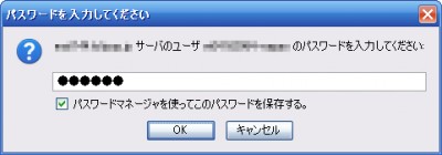

いつもお世話になっております。
Thunderbird を会社で使わせて頂いているのですが、構築時に記録させていた
メールサーバーのパスワードが、何故か定期的に求められる状況が発生しています。
これは全社的に発生しており、1台ではなく複数台で発生しています。
■環境
 OS:Windows7
 プロトコル:POP、SMTP
 Thunderbirdバージョン:自動アップデートで随時最新バージョンにしています
■症状
 通常は問題なく送受信していますが、突如メール送受信時にパスワードを求められます。
 原因は不明ですが何故か月曜日の朝に多く発生し、それ以外のタイミングではほぼ発生しません。
 特定のユーザーのみに発生するわけではなく、毎回この問題が発生するユーザーは違います。
 ウィルススキャンなどは毎週水曜日に実施しているため関係ないと思います。
■障害に繋がりそうな要素
 私の会社ではメールの受信量が多く、1日で2000件受信する人も少なくありません。
 そのため、フォルダの容量が4GB以上を超えていたり、未読が数万件放置されている
 などの状況が珍しくありません。
■質問事項
 ①パスワードが定期的に消失する原因はなにか?
 ②これを改善する手段はないのか?

症状が発生するのは、メール受信時、それとも送信時のどちらでしょうか?
両方で症状が発生します。
受信時にエラーが表示されて気づく事が多いですが、送信時にも発生します。

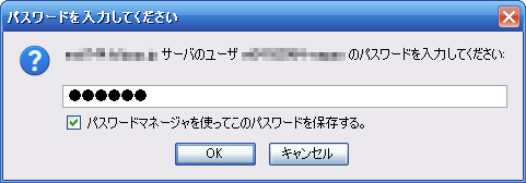

「パスワードを求められる」際に表示されるメッセージは具体的にどのようなものでしょうか?
エラーの画像を添付しますのでご確認頂けますでしょうか。
一般的なパスワードを求められる画面が表示されて、エラーコードなどは表示されません。
「ユーザーのパスワードを送信できませんでした」などとは表示されないのですね。
パスワードを入力したらすんなりと受信なり送信なりは完了するのでしょうか?
はい、パスワードを入力すると問題なく送受信可能になります。

knaokijp さんが書きました:
(a)普段、Thunderbird の自動ログインは送受信とも正常に機能している。
(b)あるタイミングでこれが働かなくなり、送受信の操作でパスワード入力ダイアログが開く。
もし、Thunderbird に保存されているパスワードが破損した、サーバー側の認証機能に障害があったなどで認証に失敗したときなんかは、
「ログインに失敗しました。ユーザー名またはメールアドレス、パスワードが正しいか確認してください」
「<サーバー名> のユーザー <ユーザー ID> 用の新しいパスワードを入力してください」
など、何かしらエラーや警告のメッセージが出るはずなのですが、そういったメッセージは表示されず、通常のパスワード入力ダイアログが開くという点も不可解です。
「一般的なパスワードを求められる画面」が出るのは、Thunderbird 的にはエラーではなく、当該メールサーバーに対するパスワードが保存されていない(あるいは検知できない)ため、ごく当たり前の手続きとしてユーザーに入力を求めている、という流れになるからです。
そしてその文脈でいうなら、次のことも気になります。
(b)のあとユーザーがパスワードを入力して、[OK] ボタンを押せば、正常にメールが受信できるんですよね。ならば、メールサーバー、ユーザー ID 、パスワードの組み合わせに齟齬はないことになります。
このとき、[パスワードマネージャーにこのパスワードを保存する] に チェックを付けているのでしょうか。
もし、保存されていた Thunderbird のパスワードが削除されていたとかなら、新規登録と同じ結果になりますが、以前に保存されていたパスワードが残ったままなら、追加でパスワードが登録される可能性が考えられます。つまり、「パスワードが定期的に求められる状況」が起こるたびに、保存されているパスワード情報が増えていくという感じです。
本件の問題が頻発しているユーザーの [保存されたログイン情報](通称:パスワードマネージャー)を、問題が起こる前後で比較調査できれば、何か見えてくるものがあるかもしれません。

knaokijp さんが書きました:
しかも「◯◯ サーバーのユーザー △△ のパスワードを入力してください:」のパスワード入力画面しか出ないんですよね?
こうなってくると、最初の印象とは違ってきますね。
これはパスワードを保存していなかった際の挙動というのが一番しっくり来ます。
パスワードマネージャーに保存されているはずのログイン情報がどうなってるか確認すべきかと思います。
平日はパソコンを24時間稼働させっぱなしで、月曜に入力したパスワードをメモリに保持して使用していて、土日は電源を落としていたパソコンを次の月曜に起動したら、パスワードが保存されて無くてまたパスワード入力のダイアログが出る…まさか、そんなことではないですよね?

[パスワードマネージャーにこのパスワードを保存する] にはチェックをつけています。
パスワードエラーの画面については、念のため障害発生時にもう一度確認してみます。
パスワードを求められる画面が複数あるという認識がなく、過去の障害時の画像を添付してしまったためです。

knaokijp さんが書きました:
なるほど、そうでしたか。
そうすると、何らかのエラーでパスワード入力画面が出ていた可能性もまだ否定出来ないわけですね。
次に障害発生した際に、エラーコンソールの件と合わせてご確認をお願いします。
