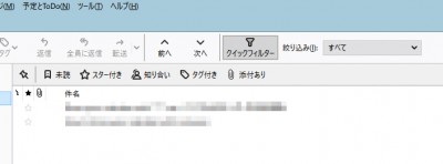

現在上記バージョンのThunderbirdを使用しておりますが、ヘッダーバー(正式な呼称は存じ上げません。メールリストの上段にあって「件名」、「通信相手」、「送信日時」等が表示されているバーです)がメールリストと見分けにくいと感じています。
添付画像をご参照いただければお分かりのように「件名」が表示されたヘッダーバーと(ぼかしを入れた)メールリストの部分の背景が同じ白色で、かつ間に区切り線などがありません。
このようなアピアランスが正しい状態でしょうか。
ちなみにデフォルト以外のテーマは使用しておりません。
またアドオンをすべて無効にしても変化ありません。
以前はヘッダーバーの部分に区切り線のようなものがあったという記憶があったためお聞きする次第です。
皆様の使用環境ではどのように表示されているかご教示のほどよろしくお願いいたします。

作成者:  Sakuraya [ 2018年10月16日(火) 18:39 ]
記事の件名:  Re: ヘッダーバーのアピアランス
こんばんは。
私の手元でも同じような感じなので、Thunderbirdの開発者たちが意図した見た目であるかという意味でなら正しい状態だと思います。
試してみたところ、userChrome.cssを作成して以下の要素に対してborder-bottomを指定すると効果がありました。よろしければ適宜調節してお使いください。
#threadCols {
   border-bottom: thick outset darkgray !important;

作成者:  偶然的通行人 [ 2018年10月20日(土) 14:08 ]
解決済みのところ、横から失礼します。
アピアランス(appearance)と仰っているのは、おそらく一般的な意味合いでの "外観" や "体裁" を指しておられるのだと思います。
しかし同時に、CSS としての appearance は、プラットフォーム(OS 環境)の標準的なユーザーインターフェイス(UI)に準じた外観を指定するものであることを、意識したほうがいいかもしれません。
hoyajit さんが書きました:
スレッドペイン列(カラム)またはスレッドカラムなどと呼ばれるパーツですね。
Thunderbird 60.x 系におけるスレッドペイン列と、その下段にあるスレッドペイン(メッセージリスト)の背景色は、厳密には異なっています。区切り(スプリッター)も存在します。
Windows OS 上の Thunderbird 60.2.1 で拾った色は、スレッドペイン列の背景色が,#FCFCFC 、列間および下辺の区切りが #E8F1FB となっていました。
これに対し、下段のスレッドペインの背景色は #FFFFFF で完全な「白」でした。
こういう配色は、OS 環境との親和性を考慮した結果でしょうから、そういう意味で「Thunderbirdの開発者たちが意図した見た目」ということになろうかと思いますが、「背景が同じ白色で、かつ間に区切り線などがありません」が仕様なのではなく、配色の違いや区切りは確かに存在します。
ただこれが、CSS の appearance 指定の在り様、ディスプレイの設定状態やユーザーの視覚的条件などによっては、一様に「白」に見えてもおかしくない微妙な差なので、ご質問のようなことを感じられるのも頷けます。

作成者:  hoyajit [ 2018年10月22日(月) 12:32 ]
偶然的通行人さん、ご教示ありがとうございました。
用語の使い方についても大変勉強になりました。
色の違いがあったんですね。まったく分かりませんでした。教えていただいた色コードをPhotoshopで確認してみましたが、カラムの色と純白との違いが分かりませんでした。
区切りの色は認識できましたが、Thunderbird上ではやはり分かりませんでした。
