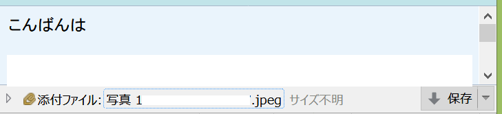

メニューの表示>メッセージの表示形式、にて「オリジナルHTML」か「シンプルHTML」になっていませんか?
「プレーンテキスト」にすれば、添付ファイルの項目(アタッチメントバー)が表示されると思います。
plain-attachment.png [ 6.54 KiB | 表示数: 4442 回 ]
添付ファイルの削除は、上記添付ファイル名の上にて、右クリック等コンテキストメニューより「削除」を選べば可能です。

ご指摘のあったとおり、恐らくデフォルトだと思われる「オリジナルHTML」になっていました。
こちらからの送信メールはテキスト形式になるように意識していたのですが、受信メールの表示形式を変更する事ができるとは知りませんでした。
教えて頂いた方法で「プレーンテキスト」に表示方法を変更した上で削除する事ができました。
