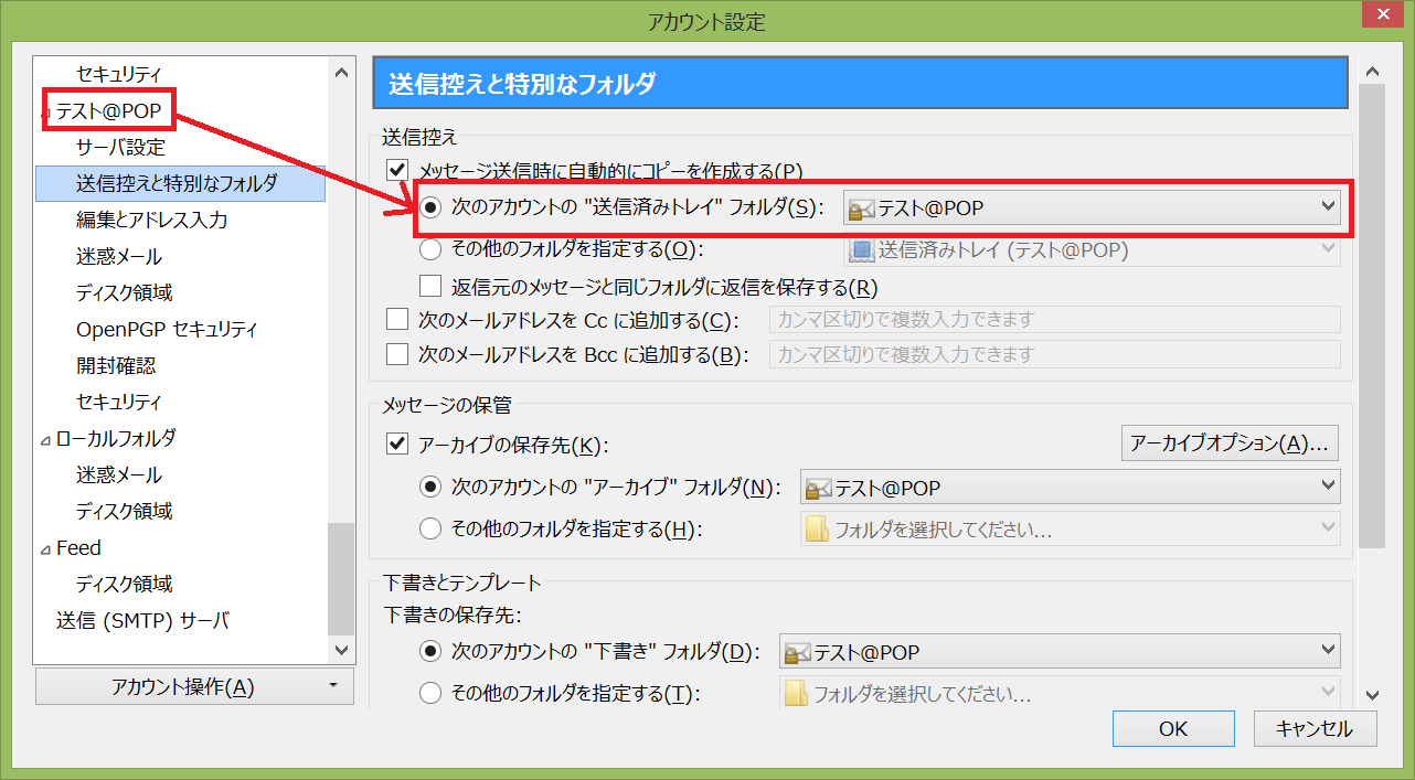

「送信控えと特別なフォルダ」の設定で、既定では「メッセージ送信時に自動的にコピーを作成する」にチェック入っていて、「次のアカウントの”送信済みトレイ”フォルダ」で該当するアカウントの名前(今回の例ではBB@***.**に相当する名前)が選択されています。
sentandfolder.png [ 83.8 KiB | 表示数: 4841 回 ]
が、何がしかの設定をいじったりする(※)と、ここの設定がずれていたりすることがあります。
※メッセージ保存先を一度違うところに変更し、再度元の設定に戻したなど
ここで表示されている”送信済みトレイ”フォルダはBB@***.**の名前が正しく選択されていますか?

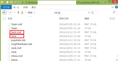

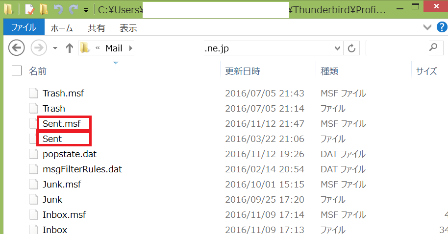

「送信済みトレイがなくなってしまい、作成できない」についての話です。
POPアカウントの場合、Thunderbirdの画面上で見えている「送信済みトレイ」は、プロファイル内では
【Mail】>【メールサーバ名】>Sent(拡張子無し)ファイル
が該当します(【 】はフォルダ)。
現在使用中のプロファイルは、Thunderbirdのメニュー>ヘルプ>トラブルシューティング情報より開くことができます。
使用中のプロファイルフォルダを開きたい。 - とりかごとなり。
ここで開いたプロファイルフォルダの中に「Mail」のフォルダがあります。
まずプロファイルフォルダのBB@***.**アカウントに相当する部分、
  • 【Mail】>【***.**】内にSentがあるかどうか
  • Sentがあった場合、ファイルの読み書き属性は適切か(読み取り専用などではないか)
といったことを確認してみてください。
コメント: Sent(拡張子無し)はメールデータ本体、Sent.msfはインデックス
sent2.png [ 42.72 KiB | 表示数: 4839 回 ]
上記に該当する場合、
  • プロファイルフォルダにSentがない→Sentを手動で作る
    (右クリック等コンテキストメニューから「新規作成→テキスト ドキュメント」とする)
  • ファイルの属性が不適切→OSの機能で読み書きの属性を修正する
で改善する可能性があります。
※これらの操作は、Thunderbirdを終了させた状態で行うこと。
そのほか、既に挙げられていますセーフモードや新規プロファイル作成といった基本の対策も試してみてください。
