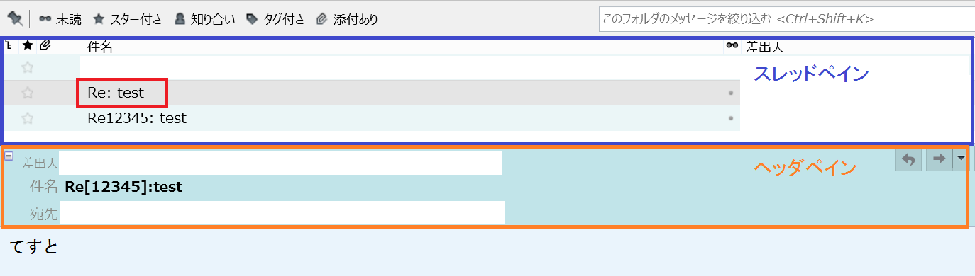

それはともかく、件名Re[12345]:test(スペース入らない)やRe[12345]: test(スペース入る) のメールに対して返信しようとしたときに、返信時の件名がRe: test(スペース入り)になる現象は手元でも確認が取れました。
(Windows8.1+Thunderbird45.5.0)
この時の件名は、件名一覧(スレッドペイン)ではRe: testの表示になっていて、下部のヘッダペインでは本来の件名になっています。
re.png [ 29.33 KiB | 表示数: 5204 回 ]
少し試してみると、Re12345:test(スペースなし)とかRe12345: test(スペース有り)などでは再現せず、スレッドペインでの表示、該当メールに対する返信時の件名いずれも本来の件名が反映されていました。
件名がRe[文字列]: の時、「返信」を選ぶor添付ファイルとして転送を選ぶと[文字列]が省かれてしまうようです。
(メッセージ本文として転送、の時には再現しない)
本来的にはRe: を正しく使うのが望ましいとは思いますが、返信時の件名で[ ]内の文字が無視されるのはThunderbirdのBugっぽい印象です。
Bugzillaでは類似例を探せなかったので、是非報告をお勧めします。
