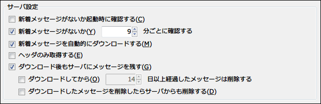

gmail さんが書きました:
過去のメールはタブレットや、ウェブのgmailで見れるので必要ありません。
今は削除したメールが全復活しているので残っている状態です。
それは Gmail のサーバ内にメッセージが保管されているからです。
サーバ内のメッセージを削除したらサーバ内には残りません。
ですから、サーバ内にメッセージが残っているのは「復活」したのではなく、削除されて
いないということです。
一方で、Thunderbird で受信してダウンロード保管したメッセージは PC 内にあります。
ですから、サーバ内のメッセージを削除しても Thunderbird 内ではいつでも読めるよう
になります。
Thunderbird のアカウント設定によってサーバ内のメッセージを「削除する」「削除し
ない」という設定も可能です。
次のように、Thunderbird のアカウント設定にある [サーバ設定] でこれを設定します。
ご自分のお好きなように、ここで設定してください。
チェックを入れた項目が有効になります。
 注:サーバ上のメッセージを残しておく場合は、削除しないように注意して
   設定してください。
サーバ設定.png [ 14 KiB | 表示数: 6281 回 ]

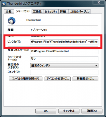

また自分が受信ボタンを押さない限り、メール受信したりネットに繋ぐことはやめたいのです。
Thunderbird にはオフライン機能があります。
これは常時インターネット接続の状態をオフライン(非接続)にします。
送受信が必要なときだけユーザの送信または受信操作でオンライン状態にできます。
メニューの [ファイル] > [オフライン] > [オフライン作業] でオフラインになります。
または、Thunderbird の起動設定でオフラインのオプションパラメータを追加すれば、
常時オフラインで起動できます。
オプションパラメータは Thunderbird の起動アイコンのショートカットで [リンク先]
に -offline を追加します。
 例:"C:\Program Files\Thunderbird\thunderbird.exe" -offline
