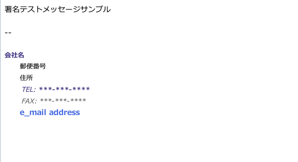

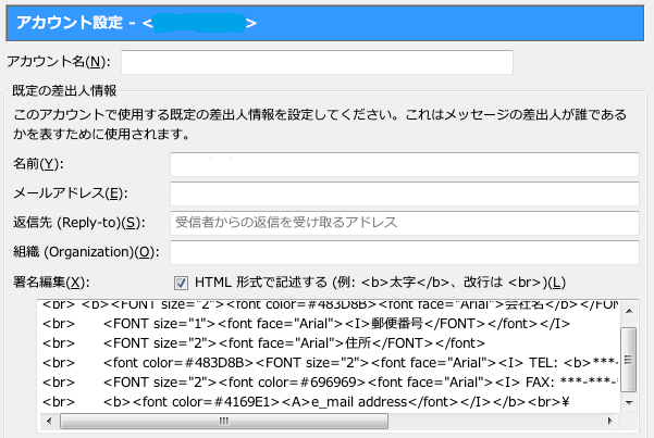

[スクリーンショットとメッセージソース]
アカウント設定内での署名記述箇所
アカウント設定-署名編集.png [ 22.78 KiB | 表示数: 14236 回 ]
メッセージ作成ウィンドウでの署名の表示状態
メッセージ作成ウィンドウ-署名テスト.png [ 38.65 KiB | 表示数: 14236 回 ]
「下書き」フォルダ保存、「送信済みトレイ」保管、「受信トレイ」内のテストメッセージは
どれも同じ署名表示になる(メッセ―ジヘッダはのぞく)
署名テストメッセージ-本文表示.png [ 4.81 KiB | 表示数: 14236 回 ]
「下書き」フォルダ保存、「送信済みトレイ」保管、「受信トレイ」内のテストメッセージの
ソース表示もすべて同じままになる(メッセージヘッダと HTML タグの自動修正はのぞく)

***-***-****</i></font></font></font>
<br>
  <b><font color="#4169E1"><a>e_mail address</a></font></b><a><br>
</a></div>
</body>
</html>
[結果]
mozzy さんと同様にはなりませんでした。(再現しなかった)
原因として考えられるのは以下になります。
1.署名の作成・編集の操作・手順のどこかに誤りがある
  下記ヘルプガイドを参照して、今一度点検と確認をしてみましょう。
  署名について | Thunderbird ヘルプ
2.アドオンが問題を起こしている、プロファイルの異常・破損がある
  Thunderbird のセーフモード起動や新規プロファイルで再現するかテストして
  確認してみましょう。
3.PC 内のシステムまたはセキュリティ対策ソフト(Eset Smart Security)などの
  外部アプリケーションが問題を起こしている
  それらの設定を見直す、または一時的に無効にする、あるいはアンインストール
  するなどして再現の有無を点検してみましょう。
4.サーバ側の仕様や設定による問題
  送信済みメッセージの署名表示が正常ならば、送受信サーバで改変されていない
  かを点検・確認してみましょう。
5.その他
以上です。

偶然的通行人様, kiki様
大変丁寧なご解説有難うございます。記事を拝見させて頂きました。
ただ当方には知識不足の上に、この分野に対して全く門外漢ということもあり難解な部分も多くあります。恥ずかしながら当方作成の署名用HTMLタグも、ネット上のごく簡単な解説を一読し、にわかに見よう見まねで作成したものです。
試しに比較テスト用に作成して頂いた署名タグを当方の署名欄にコピー適用し、メールを作成すると正常に表示され、下書きフォルダに保存したものも同様です。またこれを自らのアドレス宛に送信した結果も正常に表示されました。
問題が発生する直前にOSと共にTBのversionも最新のものにアップデートしたのも事実ですが、上記のことから、今回の問題はOSやTBのVersionに起因するものではなく、当方の稚拙な署名の記述によるものだと推測されます。
もしご異存がなければ、せっかく作成して頂いたテスト用タグを応用して編集し当方の署名として使用させて頂きたく思いますが、よろしいでしょうか?
現在はメール送信前の当方作成の意図通りに表示された下書きフォルダにある署名のスクリーンショットを撮り、それを署名用の画像ファイルとして使用しています。受信相手がHTMLメールを拒否している場合を考慮すると、この方がより効果的なのでしょうか?ご意見をお聞かせいただければ有り難く思います。
Mozilla/5.0 (Windows NT 10.0; Trident/7.0; MDDSJS; rv:11.0) like Gecko
投稿記事Posted: 2016年8月30日(火) 08:35
mozzy さんが書きました:
