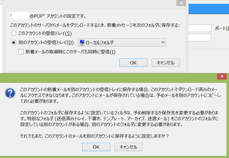

例えば、アカウント設定>サーバ設定>メッセージの保存で「詳細」を開き、「別のアカウントの受信トレイ」を指定した場合、
このアカウントの新着メールを別のアカウントの受信トレイに保存する場合、このアカウントでダウンロード済みのメールにアクセスできなくなります。このアカウントにメールが保存されている場合は、予めメールを別のアカウントにコピーしておく必要があります。
このアカウントのフォルダに保存するように設定しているフィルタは、予め削除するか保存先を変更する必要があります。特別なフォルダ (送信済みトレイ、下書き、テンプレート、アーカイブ、迷惑メール) をこのアカウントのフォルダに設定している別のアカウントがある場合、別のアカウントのフォルダに変更する必要があります。
それでもまだ、このアカウントのメールを別のアカウントに保存するように設定しますか?
というメッセージが出ます。
message.png [ 47.12 KiB | 表示数: 4522 回 ]

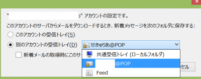

投稿記事Posted: 2016年7月05日(火) 21:06
補足説明ありがとうございます。
kiki さんが書きました:
【余談と補足】
meeyar さんへ
アカウント設定 > サーバ設定 > メッセージの保存 > 詳細 は、受信トレイの統合先を変更するも
ので、共通受信トレイの有無の設定(POP アカウントのみ)になります。
ここの設定がPOPのみなのは知っていたのですが、変更先として「共通受信トレイ(ローカルフォルダ)」「変更したいアカウント以外のPOPアカウント」「Feed」が選択可能です。
(「Feed」はFeedのアカウントが設定してある場合に表示可)
ですから、A・B双方がPOPであること前提として、AのアカウントのメールをBのアカウントのフォルダにて受信、というのも一応可能です。

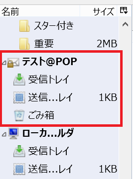

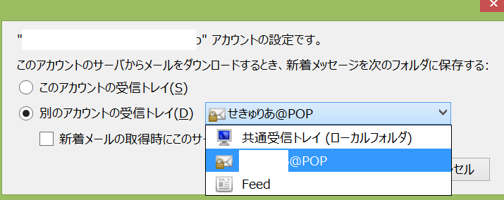

投稿記事Posted: 2016年7月05日(火) 21:34
追記。
実際にやってみて気付いたこと。
前記事で書いた
この方法で「共通受信トレイ(ローカルフォルダ)」や他のPOPアカウントなどに保存先の変更を行った場合、今までのメールアカウントの表示(添付画像の赤枠内)が丸々スレッドペインから非表示になります。
(7/5 22:10追記 Thunderbirdの再起動後に再現)
コメント: フォルダペインのPOPアカウント表示
message3.png [ 17.61 KiB | 表示数: 4502 回 ]
今までメッセージ保存先の変更を試みたことがなかったので、これが元々の仕様なのかThunderbirdのバグなのかは存じません。
もしこの方法で変更されてて、「フォルダ消えた」となったのでしたら、再度保存先を「このアカウントの受信トレイ」に戻し、その後Thunderbirdを再起動すればまた表示されますので、必要なメールを他のフォルダやアカウントへ移しておくことが可能になります。
