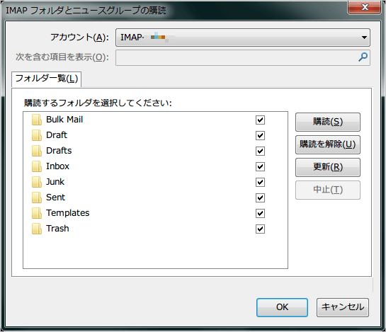

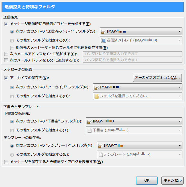

2.Thunderbird 側の該当 IMAP アカウントの設定内容や購読設定は以前と同じままですか?
  その設定内容はどうなっていますか?(特に送信済みメッセージと下書きについて)
#以下のスクリーンショットを参照ください。
送信控えと特別なフォルダ.png [ 44.24 KiB | 表示数: 8448 回 ]
IMAP フォルダとニュースグループの購読.png [ 23.23 KiB | 表示数: 8448 回 ]
Thunderbird の IMAP アカウント設定で、送信済みメッセージや下書きメッセージをサーバ側に
同期して保存する設定になっていれば可能です。
おそらくサーバ上の各種メールボックスを削除されたことで同期認識が外れてしまい、初期化状態
になったのではと推察します。
この場合は、再度設定をやり直せば回復すると思われます。
それ以外には、ロリポップ側のサーバがこれらの同期保存に対応している仕様条件であることです。

テストとして、フォルダを作成した後に Thunderbird からの送信したメッセージや下書き
作成したメッセージが正常に同期されて保存されましたか?
サーバ側と同期するためには、サーバ側に既定で用意されている「送信済み」「下書き」フ
ォルダに該当する場所を Thunderbird 側で選択・指定してやる必要がありますが、そうさ
れているのでしょうか?

以上から Thunderbird 側では、サーバ側の「送信済みメッセージ」フォルダや「下書き」
フォルダに該当する場所を選択・指定したり、同期・購読の設定をすることになります。
