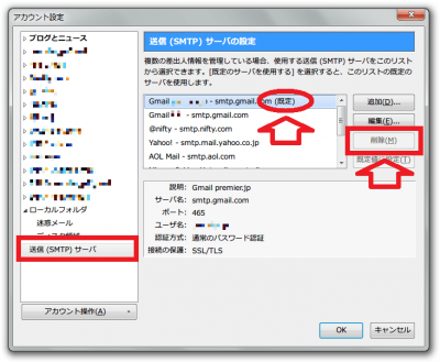

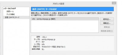

お恥ずかしい話ですが、送信サーバを設定したはいいのですが、
それを削除する方法がわかりません。
画像で見ると分かりますが、「削除」がクリックできないのです。
これを削除して、まっさらの状態にして、新たにメールアカウント設定を
する予定です。、
どなたかご教授願います。

hiropon1965 さんが書きました:
それを削除する方法がわかりません。
[(既定)] となっている送信サーバは削除できません。
添付画像にある [送信 (SMTP) サーバの設定] 画面で、[追加] ボタンから新しい送信 (SMTP) サーバを設定すると、そのサーバが一覧リストに表示されます。
そのサーバを選択した状態で右下にある [既定値に設定] ボタンを押すと、新しいほうの送信サーバが [(既定)] となります。
もとからあったほうは [(既定)] が外れますから、この段階で削除可能になります。
これが、送信 (SMTP) サーバの設定に関する Thunderbird の一般的な動作ですが、上記の手順でも [(既定)] が外れた送信サーバを削除できないのなら、どこかに問題が起こっているのかもしれません。

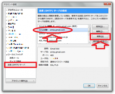

それを削除する方法がわかりません。
既定の送信サーバは削除できない仕様です。
グレーアウトしてクリックできないのはそのためです。
既定の送信サーバでない場合は削除可能です。
