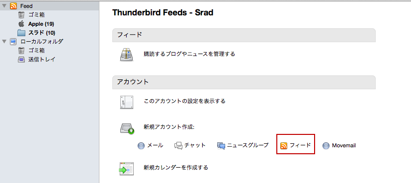

  1. フィードの画面(オレンジのフィードアイコンを選択の状態)にてアカウント→新規アカウント作成から「フィード」を選択(画像赤枠)
    ※又は、メニューバーのツール→アカウント設定でも可能です。(画像なかったので追加しました)

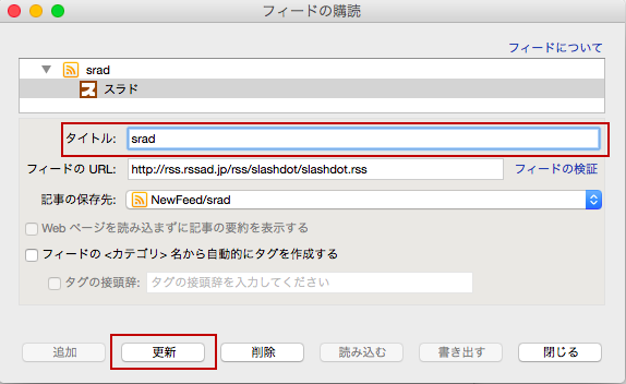

  2. アカウント名を任意に作成し、続ける→完了した後、「このアカウントの設定を表示する」で「フィード購読の管理」を開きます。
  3. 「フィードのURL」に、購読したいフィードのURLを入れ、「追加」を選択します。
    フィードの更新が終わると、フィードのfaviconとタイトルが表示されているはずです。
  4. ここで、「タイトル」の部分を、濁音・半濁音を含まない文字列に変更します(例:srad)。
    feedtitle.png [ 57.99 KiB | 表示数: 5579 回 ]
    変更し終わったら「更新」を選択します。

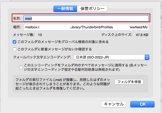

  5. メニューバーの移動→フォルダにて新しく購読したフィードのフォルダへ移動します。
  6. この状態でメニューの編集→フォルダの情報をみる を選び、「一般情報」の「名前」で、3.で変更したのと同じ名前にして、「OK」で画面を閉じます。
    feedname.png [ 85.49 KiB | 表示数: 5579 回 ]
  7. Thunderbirdを再起動します。
    フィードのfaviconが維持されていて、更新可能であることを確認します。
