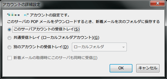

[対処その3]
共通受信トレイの設定の有無の確認です。
アカウント設定内のサーバ設定にある「詳細」ボタンのクリックで確認できます。
 #共通受信トレイを利用している場合、どのように設定しているかで挙動の異なる
  場合があるからです。
 #「新着メールの取得時にこのサーバも同時に受信」にチェックが入っていないと
  再現します。

投稿記事Posted: 2015年7月03日(金) 01:13
ご報告 その2
●共通受信トレイの設定はしていません
 なので「新着メールの取得時にこのサーバも同時に受信」にはチェックが入っていません

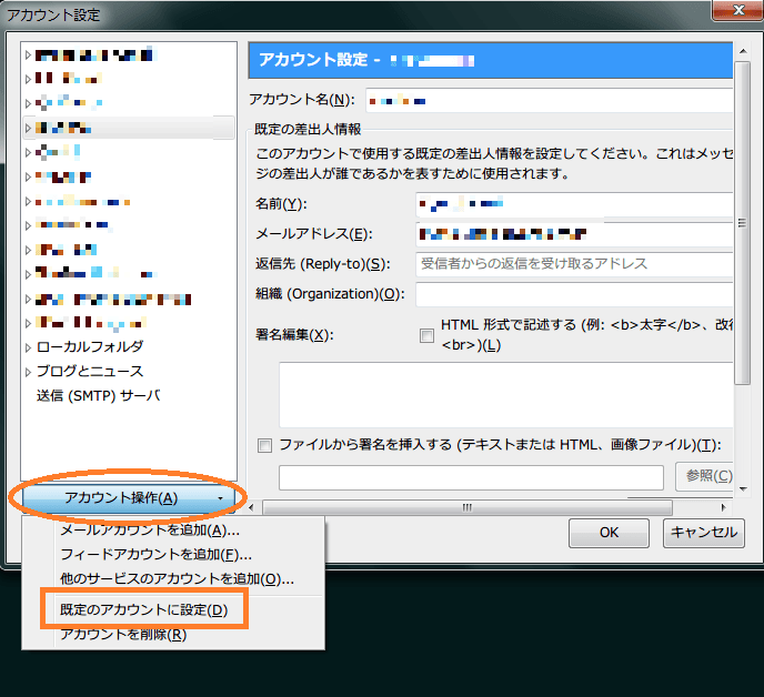

投稿記事Posted: 2015年7月22日(水) 15:36
プラグインの無効化でも改善・変化がなかった点、了解です。
ume さんが書きました:
メールアカウントはひとつだけの使用なので、アカウント設定画面上で メールアカウント分とローカルフォルダが作られています
アカウント操作を表示させると、どちらも「既定のアカウントに設定」の文字は薄字になっています←既定ってことでしょうか?
「ブログとニュース」アカウントはないのですか?
アカウント設定ウィンドウで、左側にあるアカウントをそれぞれ選択した状態で、最
下段の「アカウント操作」をクリックして、ひとつだけの POP アカウントの「既定
のアカウントに設定」がグレーアウトであれば、それが既定になっています。
 注:ローカルフォルダは特殊なので除きます。
アカウント操作20150106.png [ 32.64 KiB | 表示数: 11413 回 ]
念のため、設定エディタ(オプション > 詳細 > 一般)で確認しておくといいでしょ
う。
フィルタ欄に、mail.accountmanager.defaultaccount と入力して、値が account1
になっているか、どうかです。(通常、一般的にはこの値かと思われます)
そして、account1 は、トラブルシューティング情報を開けば、どのアカウントなの
かわかります。
もし、account1 が、ひとつだけの POP アカウントに該当しないのならば、改めて
該当するアカウントを既定に設定し直してみてください。
また、同様に、mail.accountmanager.localfoldersserver の値が、server2 になっ
ているかも確かめておくといいでしょう。(通常はこの値かと思われます)

ume さんが書きました:
(4)既定のアカウント設定 についてですが
これはローカルフォルダの下に「Inbox(受信トレイ)」がないといけない ということなのでしょうか?
共通受信トレイを利用していない場合は、ローカルフォルダ配下には受信トレイはあ
りません。
これは仕様です。
逆に、共通受信トレイを利用しているのに、受信トレイがなかったら、異常です。

但し、共通受信トレイを利用する場合は、POP アカウントが統合されますので、あた
かも通常のアカウントのように見えます。(受信トレイが現われます)
通常のアカウントと同様仕様ではないことを理解した上で、利用することです。
仕様上の標準(デフォルト)で存在するものですので、不要だからといって、削除し
ないことです。(通常は、削除できない仕様です)
