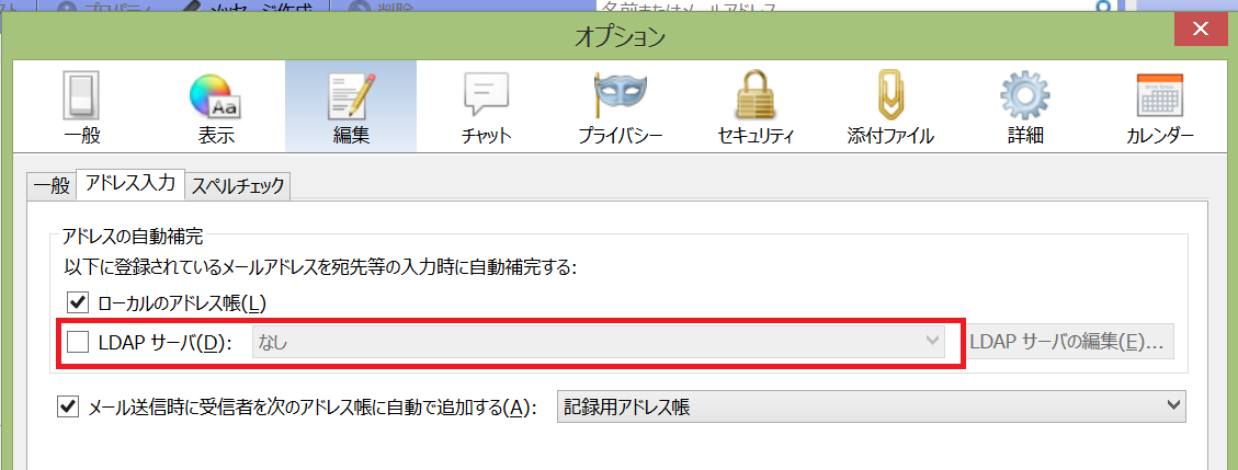

addressbookとかautocompleteなどの単語で検索してみると、海外での類似例を見つけました。
Thunderbird31環境下で、自動補完のアルゴリズムがよろしくないためにオートコンプリートがトロいという内容です。
https://support.mozilla.org/en-US/quest ... 952?page=1
それで、このスレッドの2ページ目、
deepestbluetooさんのコメントで解決事例が書かれており、
This did not solve the problem for me, however by shear fluke I stumbled on the following solution.
Address book>tools>Options>Composition>Addressing> remove tick from directory server.
Happy happy
とあります(LDAPcheck.png)。
これは日本語版で言うと、アドレス帳>ツール>オプション>編集>アドレス入力 の中の、「LDAPサーバー」のチェックを外す、
に相当します。
ちょっと確認してみてください。
当方の環境(Windows8.1+Thunderbird38.0.1)では、チェックが入っていると確かに補完がトロい傾向にありました。

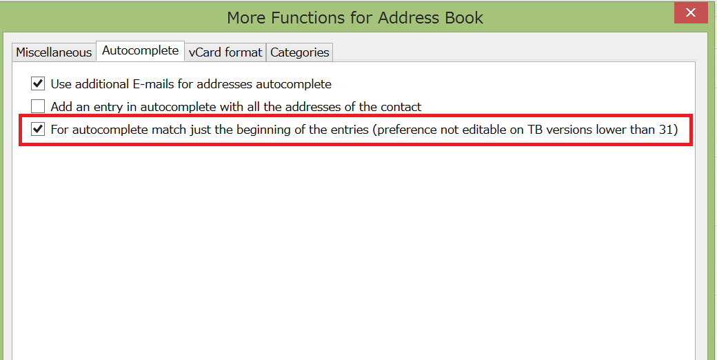

これでも駄目な場合、アドオンに頼った方法になりますが、MoreFunctionsForAddressBookというアドオンを導入し、設定画面で「For autocomplete match just the beginning of the entries」にチェックを入れる(MFAB.png)とよいようです(MoreFunctionsForAddressBook0.7&Thunderbird31以降で有効)。
上記スレッドの「Choosen Solution」にある内容です。
If you install MoreFunctionsForAddressBook, it will add a preference, morecols.autocomplete.match_just_beginning, which you can switch to true, and see if it makes any difference. Tools(or AppMenu/Options)/Options/Advanced/General/Config. editor, paste the preference in Search and double-click it to switch from false to true.
Edit: Version 0.7 of MoreFunctionsForAddressBook includes this switch on the Autocomplete tab of its Options (valid for TB 31+).
