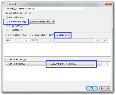

受信した新着メッセージを任意のフォルダに移動、またはコピーするのは可能でしょう。
標準では、そのような機能はないので、メッセージフィルタを利用する方法になります。
以下が、その事例です。
・フィルタを適用するタイミング:新着メール受信時
・条件:条件なし
・実行する動作:メッセージを移動する or メッセージをコピーする + 任意のフォルダを指定
・複数アカウントすべてに対して、同じようにメッセージフィルタを設定する
[参照スクリーンショット]
フィルタ 新着メッセージ用.png [ 34.71 KiB | 表示数: 7700 回 ]
