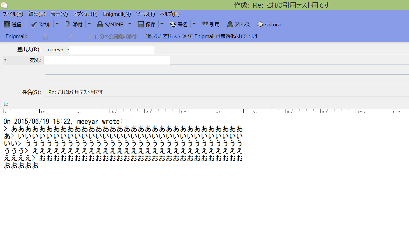

として、これをそのままコピーし、メール編集画面にペーストすると問題なく表示されました(quote-2.png)。
一方、メールに「返信」の機能を用いて(*)引用符(>)が表示された状態の文章(quote3.png)をコピー&ペーストすると、>のついた部分のみ改行が無視されています。(quote4.png)
(*)ツール→アカウント設定内の「編集とアドレス入力」にて、「返信時には元のメッセージを自動的に引用する」にチェックを入れる or
メール編集画面の表示→ツールバー→カスタマイズで「引用」アイコンを表示させておき、引用文を挿入したい箇所でアイコンを押す(6/20 15:08追記)
少なくとも、最初の引用時点では問題なく引用がなされているようなので、そのまま前後に本文を書けば問題ないように思いますが、再度引用部分の整形をするとか、外部エディタで本文を書くなどでしょうか?

作成者:  meeyar [ 2015年6月19日(金) 19:31 ]
記事の件名:  Re: Thunderbird 38.0.1 におけるコピー&ペーストの動作について
追記です。
どうもこの「改行が無視される」現象は、編集画面に表示されている文章に引用符(>)がついた文章をコピーした場合のみに再現するように思います。
例えば、メッセージペインに表示されている引用符がついた文章をそのままコピーして、編集画面にペーストした場合は、
> > ああああああああああああああああああああああああああああああああああ
> > いいいいいいいいいいいいいいいいいいいいいいいいいいいいいいいいいい
> > うううううううううううううううううううううううううううううううううう
> > ええええええええええええええええええええええええええええええええええ
> > おおおおおおおおおおおおおおおおおおおおおおおおおおおおおおおおおお
となり、改行が崩れません(quote6.png)。
また、メッセージペインに表示されている本文や、そのほかの文章をメール本文中に引用形式でコピー&ペーストする場合、編集画面のコンテキストメニューより「引用文として貼り付け」というのが選べます。引用符が先頭についた状態でペースト可能です(改行は保持されます)。
(quote5.png)
とりあえず回避策として。
