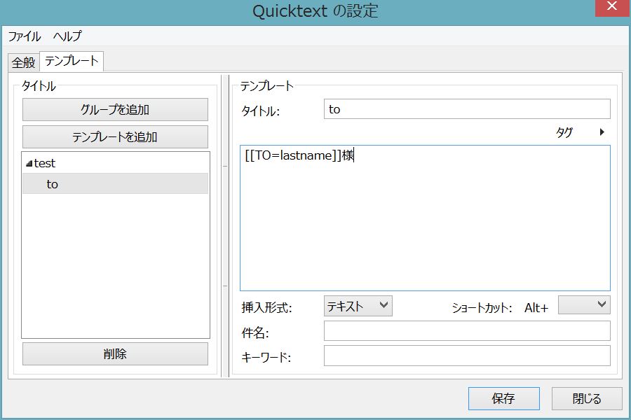

1)テンプレートの設定画面(quicktext1.jpg)で、
[[TO=lastname]]様
と書いて保存しておきます。
※例ではテンプレート名を「to」としてあります。

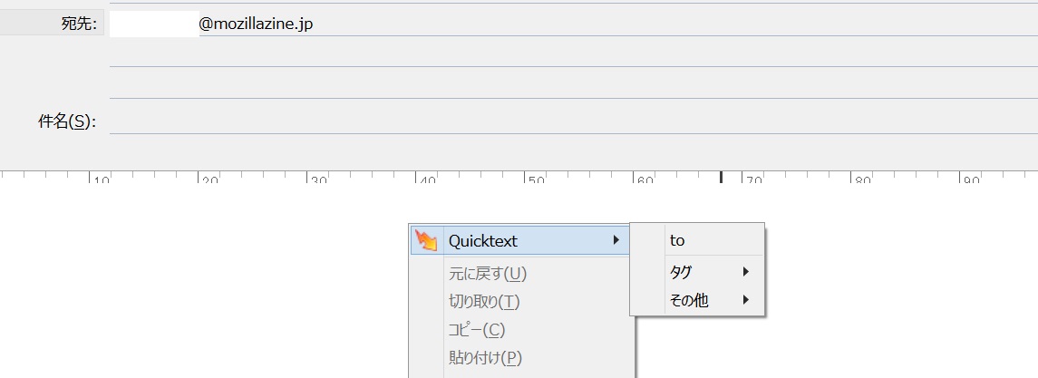

2)テンプレート編集時にショートカットキー(例:alt+1など)を設定or設定画面の「全般」で「コンテキストメニューにQuicktextを表示」にチェック

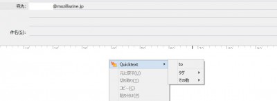

3)アドレス帳経由or新規メール画面で宛先にメールアドレスを入れ、2)で設定したショートカットキーを押すか、右クリックでコンテキストメニューを出し、Quicktext→テンプレート名を選択(quicktext2.jpg)
※例ではアドレス帳の姓を「mozillazine」としてあります。

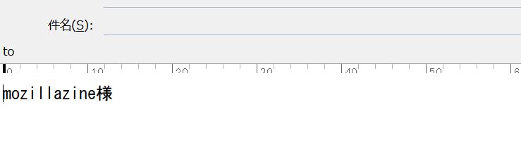

4)宛先メールアドレスのお名前+様が表示されます。(quicktext3.jpg)
