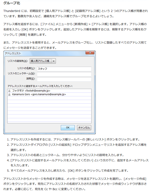

投稿記事Posted: 2015年1月27日(火) 19:10
 書き添えましょう。
アドレスリストを作成し、それを使用すると、可能になるでしょう。
アドレスリスト.png [ 47.77 KiB | 表示数: 3930 回 ]
MozillaZine.jp フォーラム - 新規メール作成時に数名をグループにして呼び出したい
アドレス帳 | 使い方ガイド | Thunderbird サポート

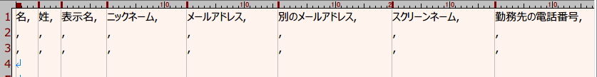

[参照スクリーンショット]
コメント:
テキストエディタで CSV 形式のアドレス帳の連絡先を表示させたものです。
アドレスリストも同様です。
アドレス帳サンプル.png [ 17.16 KiB | 表示数: 3861 回 ]
[参考用:CSV 形式のアドレス帳のサンプルデータ]
コメント:
Thunderbird のアドレス帳の連絡先のフォーマットサンプルです。
ZIP 圧縮ファイルですので、解凍して、参考用に。
アドレスリストサンプル.zip [450 バイト]
ダウンロード数: 164 回
通常は、アドレス帳にある連絡先から選べば、アドレスリストを作成できます。
既に、アドレス帳にある連絡先をアドレスリストにまとめておきたいのであれば、この手順で問
題ないでしょう。
