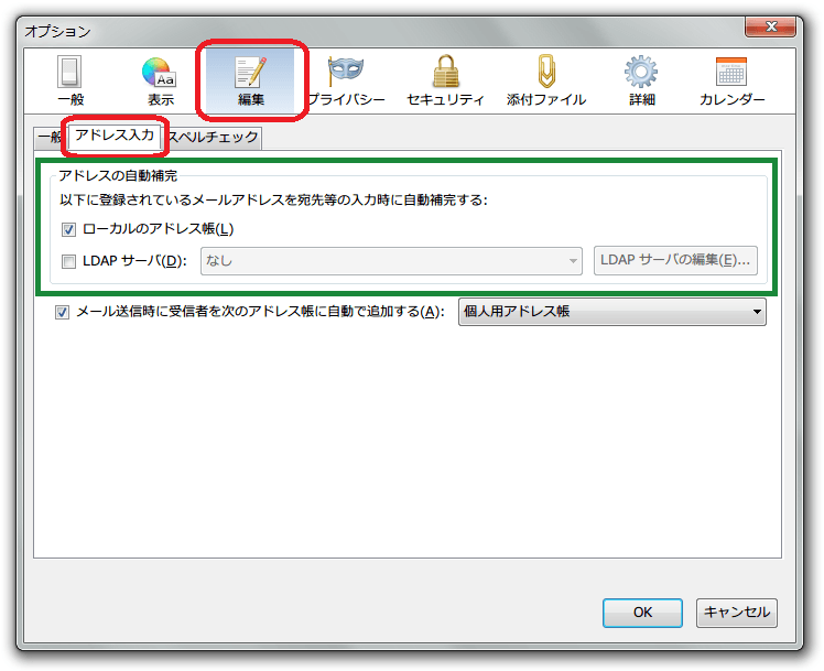

「トリック的なものまで含まれていて」というのが、何を指しているのか不明ですが、トリッ
ク的なものではなく、アドレス入力時の自動補完機能です。
危険なものでもありません。
アドレス入力の自動補完については、下記ヘルプの「エントリを手動で入力する」項目を参照
してください。
メールの宛先を入力する | Thunderbird ヘルプ
アドレス入力時の自動補完機能が不要ならば、オプションから無効にできます。
[参照スクリーンショット]
アドレスの自動補完.png [ 27.99 KiB | 表示数: 9240 回 ]

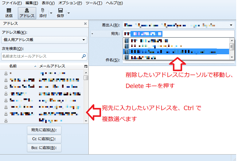

everplain80 さんが書きました:
例えば、他の二つを残して該当の一つだけ削除する方法を教えていただきたい。
削除したいアドレスにカーソルで移動し、Delete (削除)キーを押せば、可能です。
[参照スクリーンショット]
アドレス入力の選択.png [ 35.37 KiB | 表示数: 9240 回 ]

そして肝心の、その不要メルアド消去方法、教示通りに青転させてデリート・キーを押すのですが、単にそれを選択したことになり、送先欄に表示されることになるのみです。ここが未だうまく消去できるようにはなっていません。お暇の折り再度教示願えれば幸いです。よろしく。因みにOS Win8.1、   今気が付きましたが、スクリーンショットで例示していただいている画面はThunderbird画面ではないようですね。インターネットのどこかの画面で、Thunderbirdを調整することになっているということでしょうか。INET、PCともに疎い者で申し訳ないです。よろしく。
と、ここまで書いてきてやはり少しは私自身も努力をしておかないと申し訳ないからと考え、あなたの例示画像がどこにあるのかを探しました。ありました。thunderbirdの「ツール」の「アドレス帳」の中でしたね。いや、私もずいぶん上達したものです。ベテランの枠に達した気分です。尤も暇だけは十分ありますし、50回ほどは試行錯誤を繰り返しメールアカウント設定送受信の件はもう4~5日間はこれに掛かり切りでしたから。ということで参考にさせていただいたおかげで何とか解決を見ました。ありがとうございました。
当方の Windows 7 Professional SP1 + Thunderbird 31.1.2 日本語版では、先に例示した
とおりになります。
everplain80 さんと同じ環境条件ではありませんが、当方の Windows 8.1 Pro Preview +
Thunderbird 31.1.2 日本語版で試したところ、同じように機能しました。
いいえ、Thunderbird の画面です。(当方の Thunderbird です)
OS の種類や、アドオンなどのカスタマイズや、各自ユーザの環境条件によって、表示上の色
やスタイルは、まったく同じとは限りません。
ご自分のものと、見栄えが異なるからといって、別のものだと誤解されないでください。
【補足とお願い】
1.私が添付したスクリーンショットの画像は、アドレス帳の中ではありません。
  メッセージ作成画面のものです。

[補足]
kiki さんが書きました:
  メッセージ作成画面のものです。
上記は、メッセージ作成画面で、連絡先(アドレス)サイドバー(F9 キー)を表示させたものです。
Thunderbird のキーボードショートカット - メッセージの作成 | Thunderbird ヘルプ

働きを理解していれば使う意味はある機能ですが、必要性を感じないという方は、この送信時の宛先アドレスの自動登録機能を無効にすることができます。
[オプション] -> [編集] -> [アドレス入力] -> [メール送信時に受信者を次のアドレス帳に自動で追加する] のチェックを外してください。
すでに kiki さんからアドバイスがあるように、メッセージ作成ウィンドウの宛先欄で働くメールアドレスの自動補完機能で、リストアップされたものを消去するのは、対象のアドレスにカーソルを乗せた状態(色帯表示)でキーボードの [Delete] キーを押せば消えます。
マウスの右クリックであれ、左クリックであれ、クリックしてしまったら、そのアドレスが宛先欄に入力されます。
ただし、ここで消しているのは、自動補完機能で拾い上げられた一覧上の表示を消しているだけで、実体であるアドレス帳に登録された情報は消えません。
