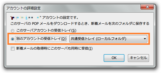

 #アカウント設定の中で、既定のアカウントの [サーバ設定] > [詳細設定] で、
  共通受信トレイに統合する設定(別のアカウントの受信トレイ=共通受信トレ
  イを指定する)をされていないのですか?
アカウントの詳細設定.png [ 43.11 KiB | 表示数: 14370 回 ]

kikiさん、WADAさん、ありがとうございます。
kiki さんが書きました:
 #「統合していません」ということですが、それだと共通受信トレイにならない
  のですが・・・。
  イを指定する)をされていないのですか?
既定のアカウントを共通受信トレイに統合していたら、そのアカウント名がフォルダペイン
に表示されないのは仕様であり、正常です。
 注:フォルダペインの表示形式が、「すべてのフォルダ」の場合です。
の点ですが、「複数の POP アカウントのすべてを…」という問いかけでしたので「(複数の POP アカウントのすべてを)統合していません」という意味です。言葉足らずですみません。
で、統合することで既定のアカウントが表示されなくなることは、知っていますし、敢えてそうしている、ということです。
で、繰り返しになりますが、この状態で、
送信済のメールを転送しようとしたら、既定のアカウントが差出人に入らないので困った&仕様ですか?
というトピックがこちらです。
kiki さんが書きました:
単に、共通受信トレイに統合した POP アカウントが、既定のアカウントになっていなかっ
た、ということではないですか。
ですので、既定のアカウントになっていることは確認済です。
実際、共通受信トレイで新規作成する場合には既定のアカウントが差出人に入ってくれます。
私のなかでは、転送も新規作成の一種なので、同じ挙動してくれないと違和感がある、ということからの質問でもありました。
WADAさんのご説明を聞いて、仕様ということも充分に理解できます。
