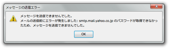

因みに、当方では、以下のエラーメッセージが表示されます。
これは、メッセージの送信時に、パスワードを入力せずに、キャンセルした場合で
す。
尚、キャンセルした場合は、該当メッセージは、下書きフォルダに保存されます。
 #該当アカウント設定内の [送信控えと特別なフォルダ] の設定内容によります。
メッセージの送信エラー.png [ 47.33 KiB | 表示数: 9163 回 ]
