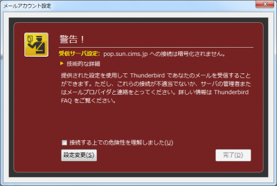

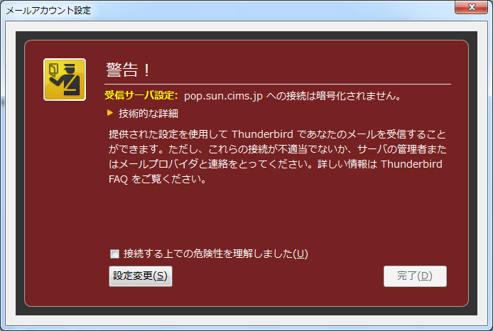

はじめまして。最近almailからサンダーバードへ移行しました。
ところが、添付エラーで悩んでいます。まず新しいアカウントを作ろうとすると「アカウント作成の警告」がでます。
とりあえず、無視してそのまま進むと、一応アカウントは作成されました。

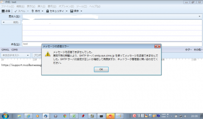

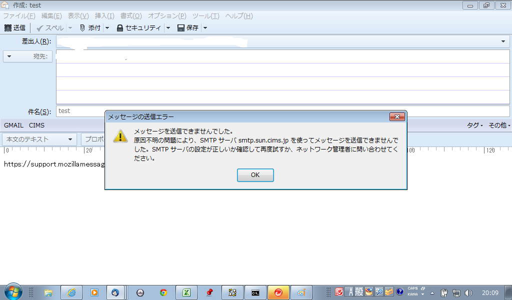

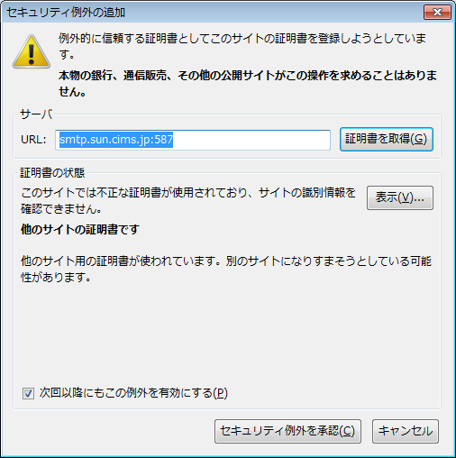

しかし、ためしにGMAIL宛てにメールを送信したのですが「セキュリティ例外」がでます。
そのまま、無視して進むと結局「送信エラー」となりました。

投稿記事Posted: 2013年7月01日(月) 16:55
ご自分でスクリーンショットを貼り付けた、「送信ボタンを押したとき」にThunderbirdが表示した「セキュリティ例外の追加」の画面の文言はちゃんと読みましたか? また、どのようなボタンが用意されていてどのようなことができるか、について、ちゃんとご覧になっていますか?
「表示」でシーファイブの独自証明書であることを確認し、毎回でると鬱陶しいから、[x]次回以降もこの例外を有効にする、にチェックを入れ、「セキュリティ例外を承認」、以外には、できることがないように見えますけど...
シーファイブの独自証明書であることは判明しているわけですから、「このサイトでは不正な証明書が使用されており」、については、一応無視できるでしょう。
「他のサイトの証明書です」「他のサイト用の証明書が使われています」は、独自証明書の作成にチョンボがあって、シーファイブのSMTPサーバーのFQDNがちゃんと入っていない、というようなことも考えられますから、気になるのならば、「表示」での確認結果をもとに、プロバイダーのサポートに問い合わせてみるといいでしょう。

投稿記事Posted: 2013年7月02日(火) 15:04
「セキュリティ例外の追加」の画面を拡大してみて気がついた...
URLは、smtp. sun. cims. jp :587 と表示されている...
これは、サポートの方の文書にあるように、SSLなしで平文でSMTP認証だけをするときのポート番号のはず。
何故、通常の587(Message Submission Port)でのアクセスで証明書が使われる?
SSLのネゴシエーションで、証明書データの取得には587が使われる?
あるいは、StartTLS/587で設定している?
でも、サポートの方の文書では、SSLと書いてあるから、SSL/TLS(465)のはず...
StartTLS/587、あるいは、保護なし/587で設定した後、SSL/TLSに変えても、SMTPだと465に変えてくれない問題のせい?
ThuderbirdのSMTPの設定は、プロバイダーの指示通りになっていますか?
