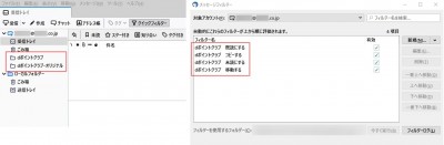

あちら様とは教えて!gooでツールを作ってくれた方のことだと思いますが、同梱の解説画像でのメールフォルダーとメッセージフィルターの構成は以下のものでした。
教えて!goo版のフォルダーとメッセージフィルター.jpg [ 99.75 KiB | 表示数: 13243 回 ]
それがどうして「d-point」なのですか?私の方法と勝手に混ぜないでほしいです!
こんな調子では、そりゃどちらの方法もうまくいくわけがありません。
