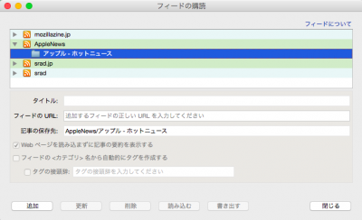

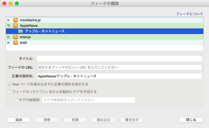

再起動後にできなくなる理由は、偶然的通行人さんの解説でいうところの(B)の情報がなくなってしまうからですね。
タイトル、記事の保存先いずれも編集不可能になります。
feedbelow.png [ 67.04 KiB | 表示数: 7902 回 ]
2)については、どうしてもfeeds.rdfを編集する必要が出てくるので、1)よりハードルあがってしまいます。
うまい書き方がないか模索中です。
Mozilla/5.0 (Macintosh; Intel Mac OS X 10.10; rv:42.0) Gecko/20100101 Firefox/42.0
