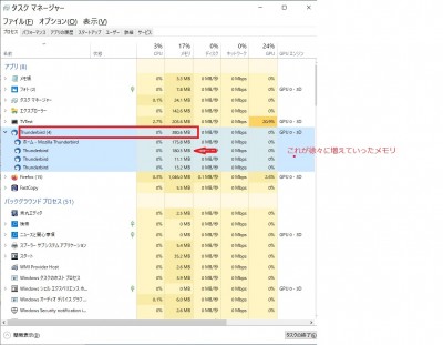

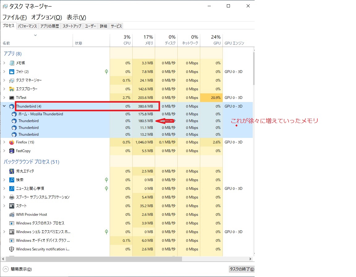

■検証できました
「メモリ2600MB消費の原因」
13アカント
40GBデータ
1分間隔で受信メール確認
1日当たり500通以上のメールを受信
「グローバル検索と索引データベースを有効にする」をオン
このような過酷な環境で使用したので
メモリーリークが発生し
結果 2600MB のメモリを消費することがあった
-----------------補足
40GBのデータでも起動時のメモリ量は380.6MB程度しか使っていなかった
全索引msfファイルは合計327MB程度なので
起動時にはmsfファイルは読み込んでいなかった
■thnderbird(4) :380.6MB ←起動時の使用合計メモリ量
 ホーム thnderbird本体使用のメモリ量:175.8MB
 thnderbird :180.5MB ←処理バッファと使用するメモリ
 thnderbird :11.1MB ←不明
 thnderbird :13.2MB ←不明
「2600MB使用試算」
380.6MB 起動起動時
846.4MB 「受信トレイ」クリックなどでmsfファイルがメモリへ展開で増えた
426.3MB 700通のメールを受信 700X0.609MB ←メモリーリーク①
393.6MB 0.82MBx60回x8時間        ←メモリーリーク②
2043.9MB ▼足りない556.1MBは、誤差 ←異常に大きいメール受信などで

投稿記事Posted: 2022年12月11日(日) 18:06
登録日時: 2022年11月30日(水) 14:45
記事: 42
画像つけ忘れです
40GBのデータでもメモリは385MB程度だった.jpg [ 188 KiB | 表示数: 10433 回 ]

観察結果です
5分間隔メールチェック
2.5GBの激小プロファイルデータ
12月12日
朝インターネットなしで起動
377MB
夕方2900MBになったのが説明できなかった?
12月13日
朝8:06インターネットなしで起動して
377MB
夕方17:52 661通受信したり開いたりしていたら、
朝から1369MB増えて1746MBに上がった
メールの受信だけではなく、新規メールをクリックなど操作を
すれば増えるようだ
クリック操作などはするので、1746MB位まで上がるのは
仕方ないのでしょう。。
以前の2600や4000MBに比べたら小さいので、、、、
こんな感じですね。。
