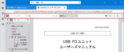

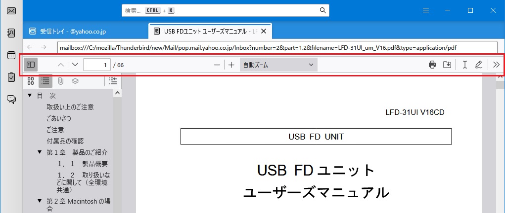

・「PDF.js のUIバーも表示されず」
PDF.js というのはThunderbirdに組み込まれているJavaScriptで作られたPDFビューアのことです。
UIバーと書いたのは添付画像の赤枠部分です。
タブでのPDF表示.jpg [ 95.05 KiB | 表示数: 25134 回 ]
つまりPDFデータでないのでビューアが起動してないという状況です。

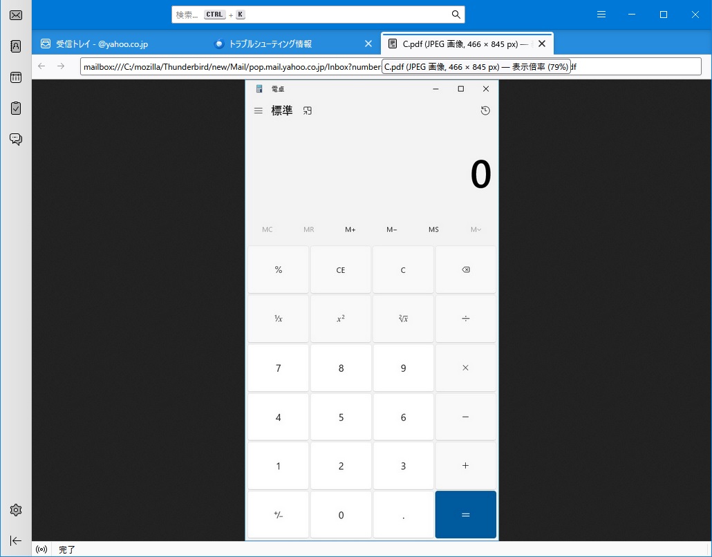

投稿記事Posted: 2024年5月04日(土) 22:03
再起動でPDFを表示していたタブに別画像が表示される件、再現できました。
画像を添付したメールが最初ならこうなる.jpg [ 120.86 KiB | 表示数: 24928 回 ]
ひとまず現時点でわかっていることを箇条書きしておきます。
  • 受信トレイに画像を添付したメール、...、PDFを添付したメールとあって、PDFをタブ表示した状態で再起動するとそのタブ画面に画像が表示される。
  • タブ名は上記添付画像の例では「C.pdf (JPEG 画像, 466 x 845 px) ― 表示倍率 (79%)」となっており、Firefox で「画像を新しいタブで開く」した場合と同様の表示。
  • ツールチップはアドレスバーでなくタブにマウスカーソルを持って行ったことにより表示されており、省略されたタブ名を詳細表示している。
  • 今まで私が再現できていなかったのは先にPDFを表示するパターンを行った後だったせい?(検証中)
※検証中のため、上記一部編集・削除しました。
