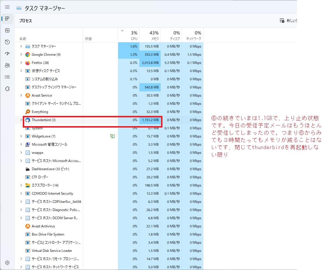

⑥の続きでいまは1.1GBで、上り止め状態です。
今日の受信予定メールはもうほとんど受信してしまったので。
つまり⑥からみても3時間たってもメモリが減ることはないです、
閉じてthunderbirdを再起動しない限り
ということになりますが、?
何か思い違いをしていますか?
単にthunderbirdを再起動すればいいだけですね!
7.jpg [ 223.92 KiB | 表示数: 7911 回 ]

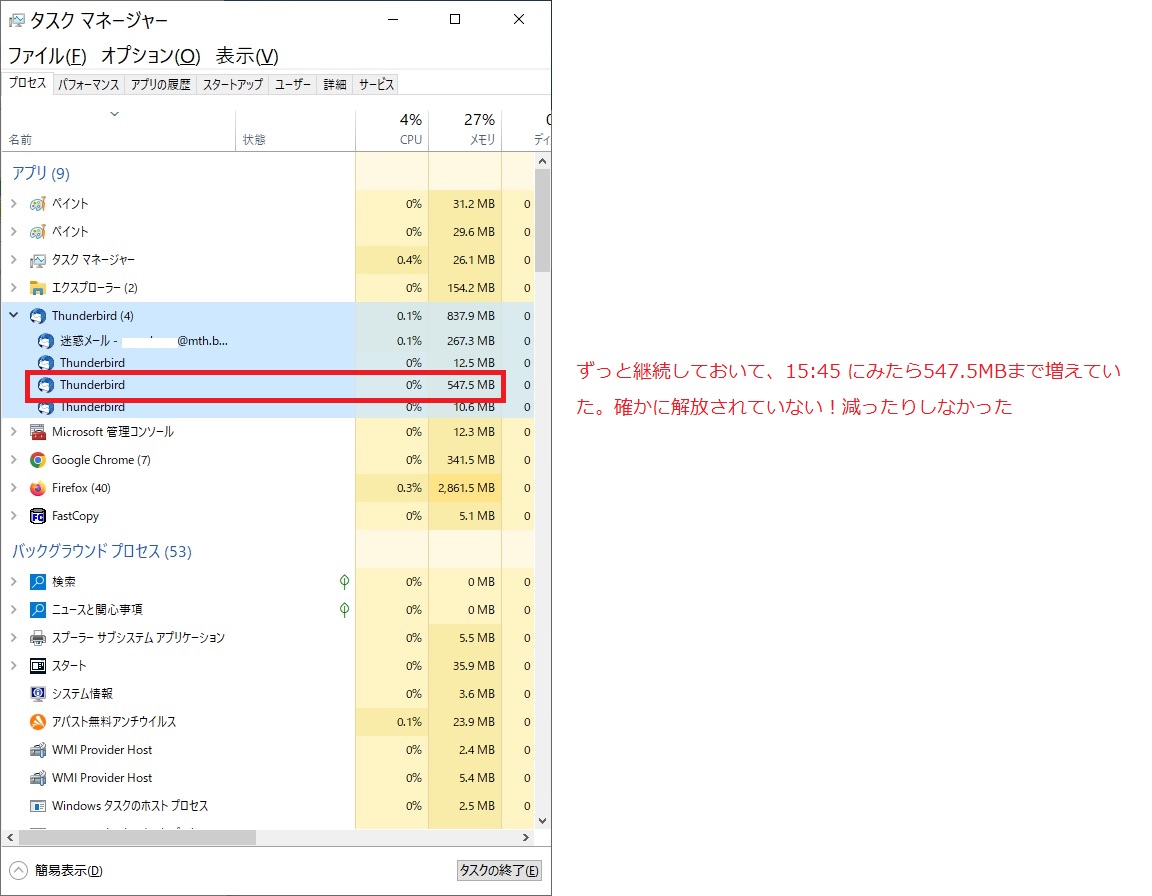

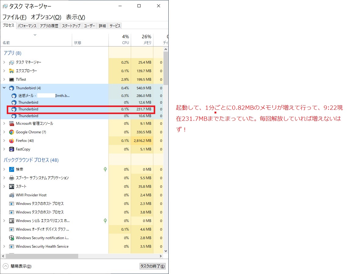

あくまで推測ですが、解析をまとめました
「結論」ふたつのメモリーリークが発生している
1)サーバに受信メールがあるかの問い合わせ処理
2)サーバに受信メールがある場合のダウンロード処理
詳細
1)「新着メッセージがないか 1 分ごとに確認する」
 これで1分ごとに0.82MBのメモリを確保して
 確認が終わった後も開放しないでメモリにため込む
 例)0.82MB×383分=315.8MB(547.5-231.7)のメモリが増えた
画像①② プロファイル1使用

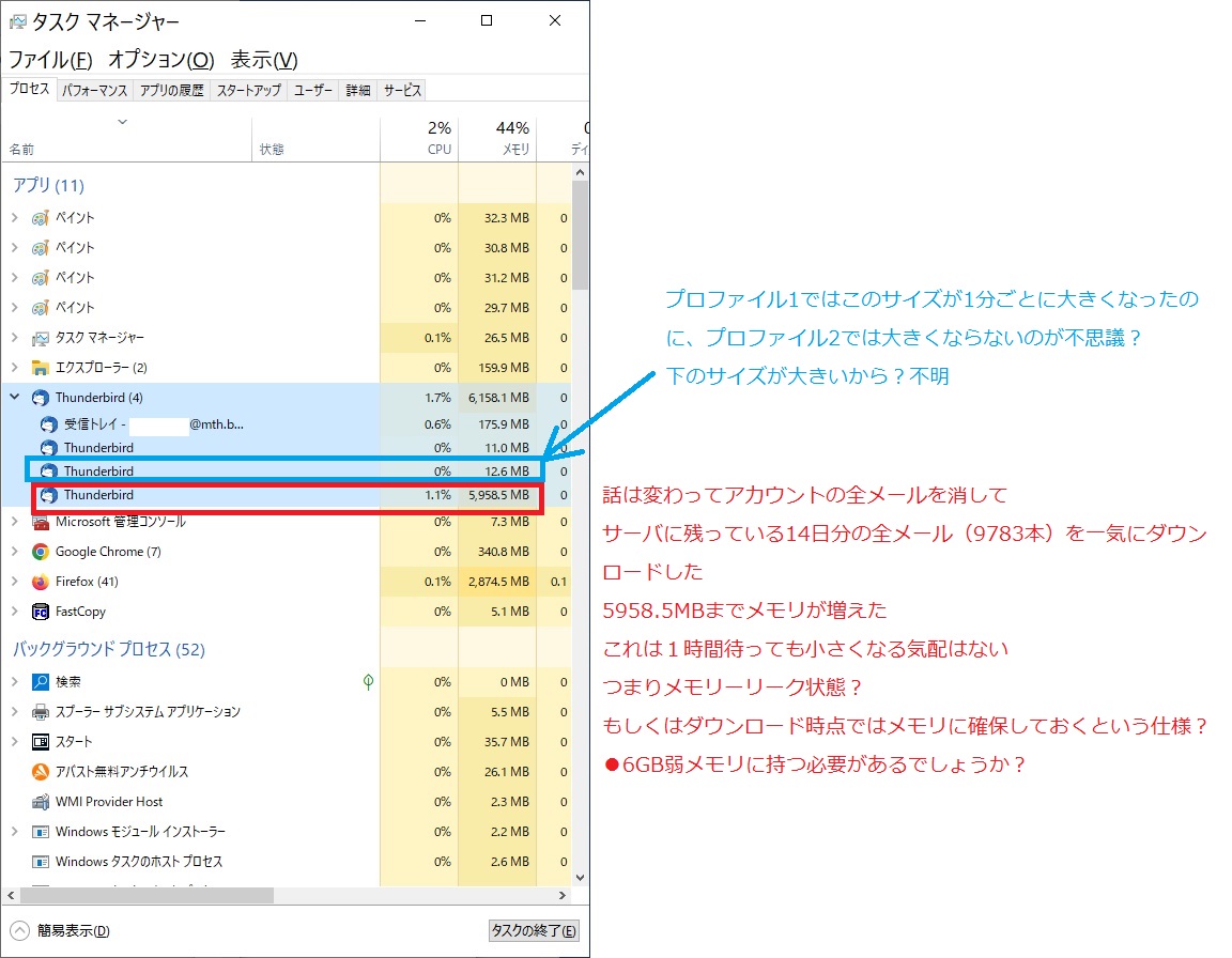

2)ダウンロード処理用にメール一本当たり0.609MBのメモリを確保して
 ダウンロードが終わったのに
 開放しないでメモリにため込む
 例)9783本×0.609MB=5958.5MB
画像③ プロファイル2使用

1657.jpg [ 215.49 KiB | 表示数: 7766 回 ]
1545.jpg [ 150.75 KiB | 表示数: 7766 回 ]
0922.jpg [ 160.2 KiB | 表示数: 7766 回 ]
