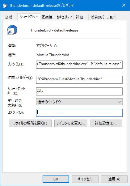

仮に「default-release」プロファイルを指定して起動する場合、添付画像のような起動ショートカットを用意するということです。
プロファイル指定しての起動.jpg [ 67.28 KiB | 表示数: 13415 回 ]
※ mozzy さんの場合はDドライブにインストールということですので、読み替えてください。
参考ページについては、見てほしかった該当箇所を引用しておきます。

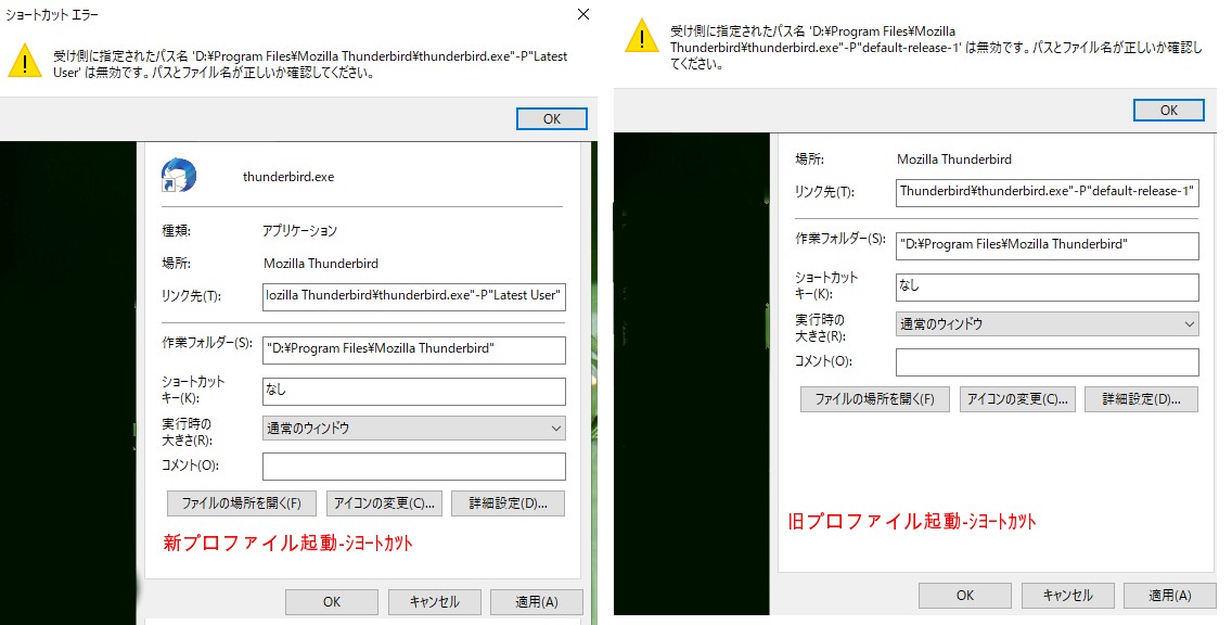

ショートカット作成に関し、前述しました「文面通り試みたつもり~」と記載したのは、添付図のように作成したにもかかわらず、ショートカットエラーが出現したということでした。
ショートカットはD:ドライブの¥Program Files¥Mozilla Thuderbirdフォルダ内のthunderbird.exeを右クリックにより作成し、そのリンクを編集しました。
新しく作成したプロファイル名が「Latest User」、元の古いプロファイル名が「default-release-1」です。
再度、大文字小文字、スペースにも注意し一言一句間違いないように注意して作り直したつもりですが、やはりいずれのプロファイルについてもエラーが出現します。
リンク先ボックスの先頭及び末尾の行は間違いなく "(ダブル・クオーテーション)としていますが、エラーメッセージは何故か ’(シングル・クオーテーション)として示されます。例示が目的のため、関係ないのだろうと想像しますが...
間違い個所が判明できずにいます。
ショートカット・エラー.jpg [ 121.3 KiB | 表示数: 13399 回 ]

投稿記事Posted: 2021年12月13日(月) 02:30
mozzy さんが書きました:
うーん、「スペースに注意し」とありますが、どこのスペースのことでしょう。
「Latest User」のスペースでしょうか。
コマンドラインパラメーターというものは、スペースで区切らないと解釈されません。
スペースが一切入っていないので一つのパスとして解釈され、そんなものは無いから無効だと言われているのです。
正しくはこうです。
●新プロファイル起動用
"D:\Program Files\Mozilla Thunderbird\thunderbird.exe" -P "Latest User"
●旧プロファイル起動用
"D:\Program Files\Mozilla Thunderbird\thunderbird.exe" -P "default-release-1"
※日本語環境ではパス区切りは円記号で表示されますが本来はバックスラッシュです。
この掲示板では英語フォントが使用されるのでバックスラッシュで表示されます。
