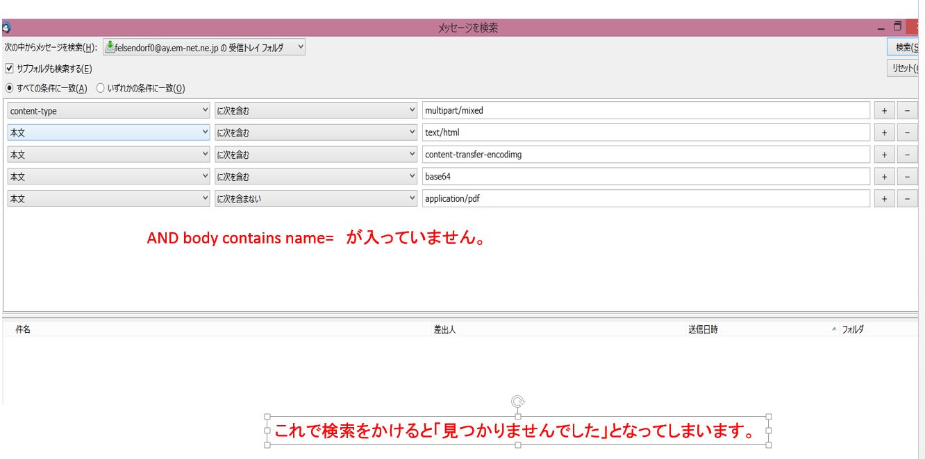

検索の指定方法(前回質問)をご教示願いえないでしょうか?
どの「検索」をやりたいのですか?
今回の、pdfがapplication/pdfではなくなってしまっているメールなんて、別に全部探す必要なんてない、と思っているから、お好きな検索方法で、お好きなようにどうぞ。
Thunderbirdにある「検索」の種類程度は、自分でググって調べるなりしてください。
どうしてもやりたいのならば、
(1) ツールバーのカストマイズ、で、「メニューバー」を常に表示。
Altを教えてもらったから、もう、隠していてもメニューバーに行けるでしょうけど、メニューバーが表示されていないことを「ヘルプがない」としか表現なさらなかった方であることですし、一々、Altを押して、あのメニューを出して、なんて書く気は更々無い。
(2) メニューの、Edit(編集)/Find(検索?)/Search Messages(メッセージの検索)、
あるいは、フォルダーのコンテキストメニューのSearch Messages(メッセージの検索)、で検索
(3) カストマイズ、で「Content-Type」を指定し、「Content-Type:ヘッダー」の中のデータの検索ができるようにする。
(4) 条件
Content-type contains multipart/mixed;
AND body contains text/html;
AND body contains name=
AND body contains Content-Transfer-Encoding:
AND body contains base64
AND body doesn't contain application/pdf
あたりで検索。
これは添付の形ではダメなのですか?検索結果がでてきません。
また「AND body contains name=」はどういう意味でどう処理したら良いのですか?
WADA さんが書きました:
multipartの場合でも、Body searchは個々のパートを探すようなことはしなくて、text/plainのメールと同じだったはず。
HTMLのタグの中は探さない、という程度はしていたはずですが。
普通にHTMLが添付されたものも、base64だったり他にbase64の添付があると全部ヒットしますから、pdfがapplication/pdfではなくてtext/htmlになっているメールのソースとの違いを見て、条件を追加するなり変えるなりして、絞込み。
要は、pdfなのにapplication/pdfではなくてtext/html、というメールを探索、なんですが、「pdfなのに」の部分で、日本語のファイル名で、エンコードされてしまっているので、".pdf"という文字列がある、という条件を使えないので、他の条件で逃げる、ということ。
この部分は、まだ理解できていません。

felsendorf さんが書きました:
これは添付の形ではダメなのですか?
「添付の形」とは、何を意味する?
「添付の形」の「メールのソースの検索」とは、何を意味する?
「AND」は、条件式をANDでつなぐ、の意。
「name=」は「name=」という文字列。「body contains "name="」の方が良かったかな?
でもそう書けば書いたで、ダブルクォートを取らなくって、見つからない、が返ってくる...
検索結果がでてきません。
スクリーンショットを見ると、ほぼ書いた通りに指定しています。
TbのAdvanced Searchは、全部ANDか、全部ORしか指定できなくて、個々の条件にはANDやORを指定できません。
各パートのヘッダーは、ヘッダーとして扱ったかも。
Content-Disposition、Content-Transfer-Encodingなども「カスタムヘッダー」に登録し、
AND Content-Transfer-Encoding contains base64としてみてください。
でも、各パートのヘッダーはヘッダーとして扱った場合、複数の同じ名前のヘッダーがあると先頭しか探さない、という問題に引っかかるような気が...
いずれにせよ、例示されたとおりに全部書いてみて、ダメだった、ではなく、
最初は一つだけ条件を書いてみて確認し、一つづつ条件を増やしてみるとか、
自分なりに、こういった条件ならば、探したいものがヒットしやすい、だろう、とか、
ちゃんとご自分の脳みそを使ってください。
多分、(a) 自分で作成した、pdfで問題が起こったメール、と、(b) pdfで問題が起こらなかったメール、がまだちゃんとあるでしょうから、
(a) はヒットして、 (b) はヒットしなくて、(c) (a) でも(b)でも無いもの、という、(c)ができるだけヒットしないもので、
(a) なのにヒットしない、ということが、無い、あるいは、非常に少ない、
という条件を、自分で探すだけのこと。

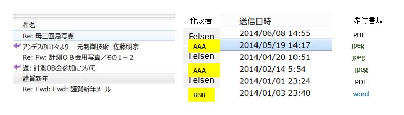

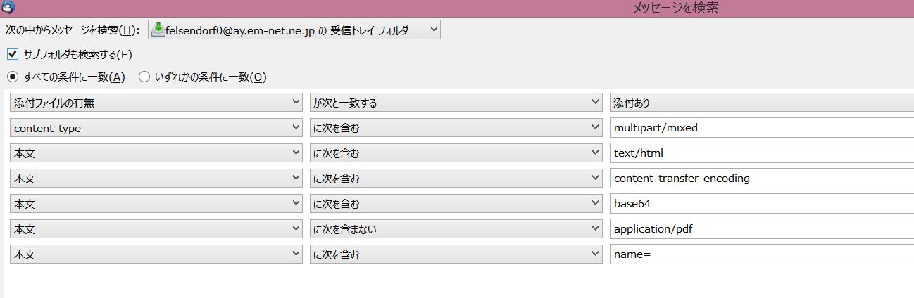

今回いくつかの試行錯誤の上で添付にSnipping toolで示している形で検索を行い、7件がヒットしました。次の添付にその結果をまとめていますが、差出人が私(Felzen)になっているものは、貴方の言う「felsendorfさんが、その「不逞の輩」であること」なのですか?
さらに真の不逞の輩をこれらから見つけるにはどうしたらよいですか?受信日時だけの単純な勝負になりますか?

コメント: 7件のまとめ
検索結果2.JPG [ 36.52 KiB | 表示数: 12960 回 ]
コメント: 検索条件➡7件ヒット
find.JPG [ 82.54 KiB | 表示数: 12960 回 ]

投稿記事Posted: 2014年6月16日(月) 21:35
添付に示しますが、上手く検索条件をセットできません。ご教示お願いします。
申し訳ありませんが、検索機能の使い方や、そのテクニック、工夫といった内容・話題になります
ので、別途新規に、質問投稿トピックを設けてください。
理由は、
・添付ファイルのデータ文字列が、メッセージ本文内に表示されて、文字化けのように
 見えた原因が判明した。
 (不正な MIME TYPE が原因だった)
・その原因に対する対処によって、問題は再現しなくなった。
 (不正な MIME TYPE の削除)
により、当初の問題点は、解決したと思うからです。
確かに、不正な関連付け(MIME TYPE)で、ファイル添付したメッセージがトリガになった可能
性は高いのですが、「該当メッセージの差出人を探し出す」が、当初の問題点ではないと考えるか
らです。
疑問が生じたら、その都度質問を繰り返すことで、話題の主題がどんどん逸れていくのは、よろし
くないと感じます。
話題を、どんどん派生させて、分散を繰り返していることを、いいかげん自覚してください。
時間順に書くと、
(1) ソースd: 日付が5/20 21:05、pdfファイルは、Content-Type:application/pdf
(2) 「文字化けした!」と、このトピックを開いたのが、2014年5月20日(火) 23:56
(3) ソースa: 日付が6/04、pdfファイルが、Content-Type:text/html (ソースb、ソースcも、日付は6/04)
「2014年5月20日(火) 23:56」の時点では、PDFの添付で今回の問題が起こっていたのだから、
間違った関連付けを作ってしまったのは、そのメールを作成を開始した時よりも前の話。
しかし、「日付が5/20 21:05ソースd:」ではContent-Type:は正しいのだから、PDFが添付されたメール全部間違った関連付けで送られてきた、というわけではない。
かなり以前のメールだとすると、PDFはAdobe Readerで開いて見るだろうから、もっと以前に問題に遭遇しているはず。
Thunderbirdに間違った関連付けを登録してしまったのは、あるメールの添付をAdobe Readerで開こうとした時、という確率が一番高いのですから、
そのころにご自分が何をしたのかを、良~く思い出しましょう。
再度整理します。➊PDF文書Aを添付。➡本文で文字化け➡送付文書も文字化け、添付文書は問題なし⇒ソースa……6/04
➋PDF文書Bを添付。➡本文で文字化け➡送付文書も文字化け、添付文書は問題なし⇒ソースb……6/04
➌PPTX文書を添付。➡本文で文字化けせず➡送付文書も文字化けせず、添付文書は問題なし⇒ソースc……6/04
➍PDF文書Aを添付。➡本文で文字化けせず➡送付文書も文字化けせず、添付文書は問題なし⇒ソースd……5/20   実際に文字化けが起こったのは5/13 10:44送信分、同日11:05送信分も同じ。共に同じPdf文書を添付。でも➊➋➍の文書A,Bとはちがうものです。
したがって
1.PDF文書でも文字化けするものとしないものがある。
2.同じPDF文書でも文字化けしない場合とする場合がある。
3.今回検索でヒットしたものでは4/20 10:51の私発の文書が怪しくなるが、添付文書はJPEGである。
4.この元文書のJPEGは非常に容量が大きく、メーラーでブロックされていた「曰くつき」のものである。
5.これ以前では、今回のような文字化けはおこっていない。
のようなことが言えますが、「不逞の輩」を特定するには至りませんでした。
明日もう一度考えてみます。
