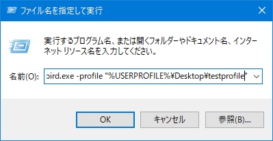

新しいプロファイルでの動作確認を行っていただきますが、以下の手順に従って行ってください。
  1. 以下の方法でWindowsの「ファイル名を指定して実行」ダイアログを開きます。
    • Winキーがあるキーボードを使用している場合、「Win+R」のショートカットキーを押す。
    • Winキーがない場合、Windowsのスタートボタンを右クリックして出てくるメニューに「ファイル名を指定して実行」があるので、それを選択する。
  2. 「ファイル名を指定して実行」ダイアログの「名前」入力欄に以下のコマンドを忠実に(コピー&ペーストで)入力します。
    thunderbird.exe -profile "%USERPROFILE%\Desktop\testprofile"

    ※デスクトップ上に「testprofile」というフォルダーが無いことが前提です。もし同じ名前のフォルダーがあった場合は「testprofile」の部分を適宜別の名前に置き換えてください。
  3. 「OK」をクリックすると、デスクトップに空のフォルダーが作成され、それをプロファイルとして Thunderbird が起動します。

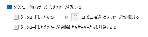

  6. アカウント設定を開き、サーバー設定にて下記のようにサーバーから削除するオプションのチェックを外しておきます。
    サーバーのメールを削除しない設定.jpg [ 18.13 KiB | 表示数: 5850 回 ]

この起動方法であれば、プロファイルマネージャーが管理するプロファイルの設定を汚さずに済みます。
デスクトップに出来た「testprofile」」フォルダーを削除すれば、また新規プロファイルから始められます。
動作確認の結果がわかりましたら教えてください。
