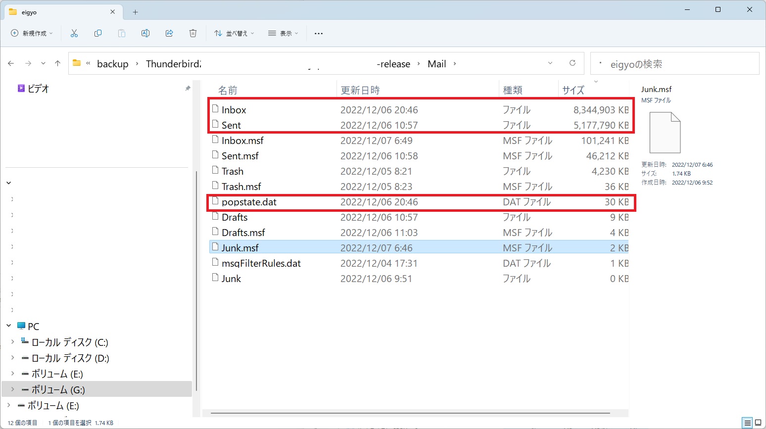

投稿記事Posted: 2022年12月07日(水) 09:36
登録日時: 2022年11月30日(水) 14:45
記事: 42
>POPならサーバーにあまり溜め込まずに◯◯日で削除するようにして、
>popstate.dat ファイルを肥大化させないようにした方がいいでしょう。
みたら小さいですね popstate.dat ファイルは
なお一番大きな13GBあるアカウント内のフォルダです
参考用に
inbox.jpg [ 205.27 KiB | 表示数: 4621 回 ]

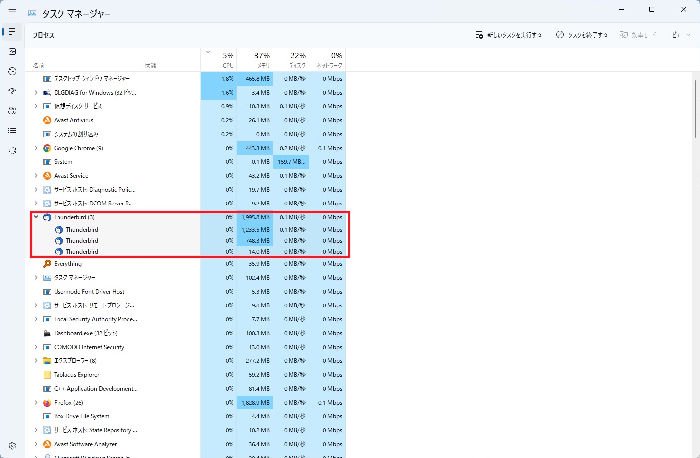

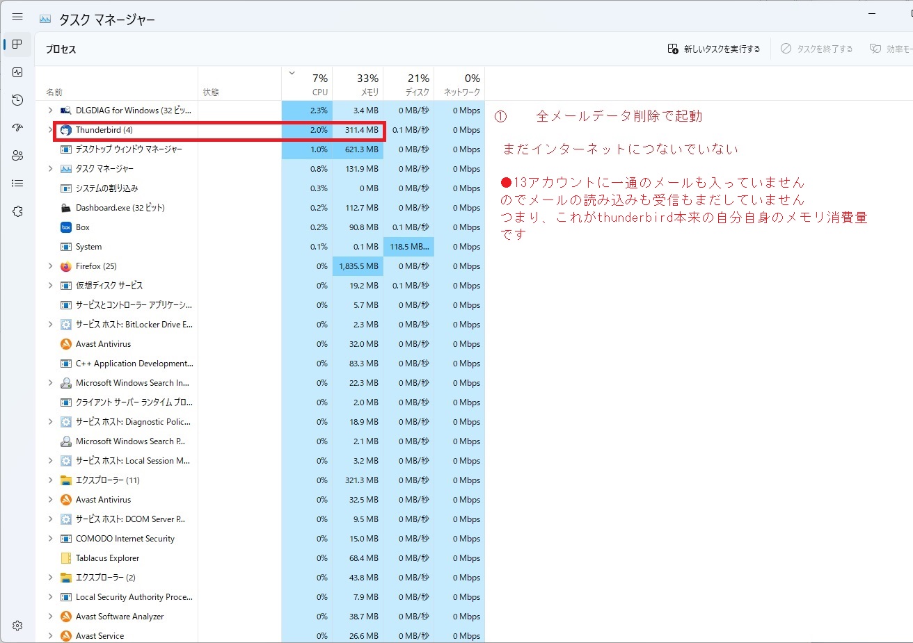

投稿記事Posted: 2022年12月07日(水) 15:42
記事: 42

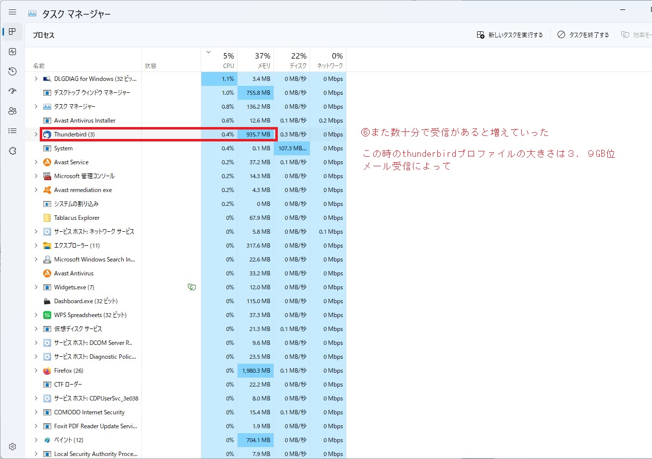

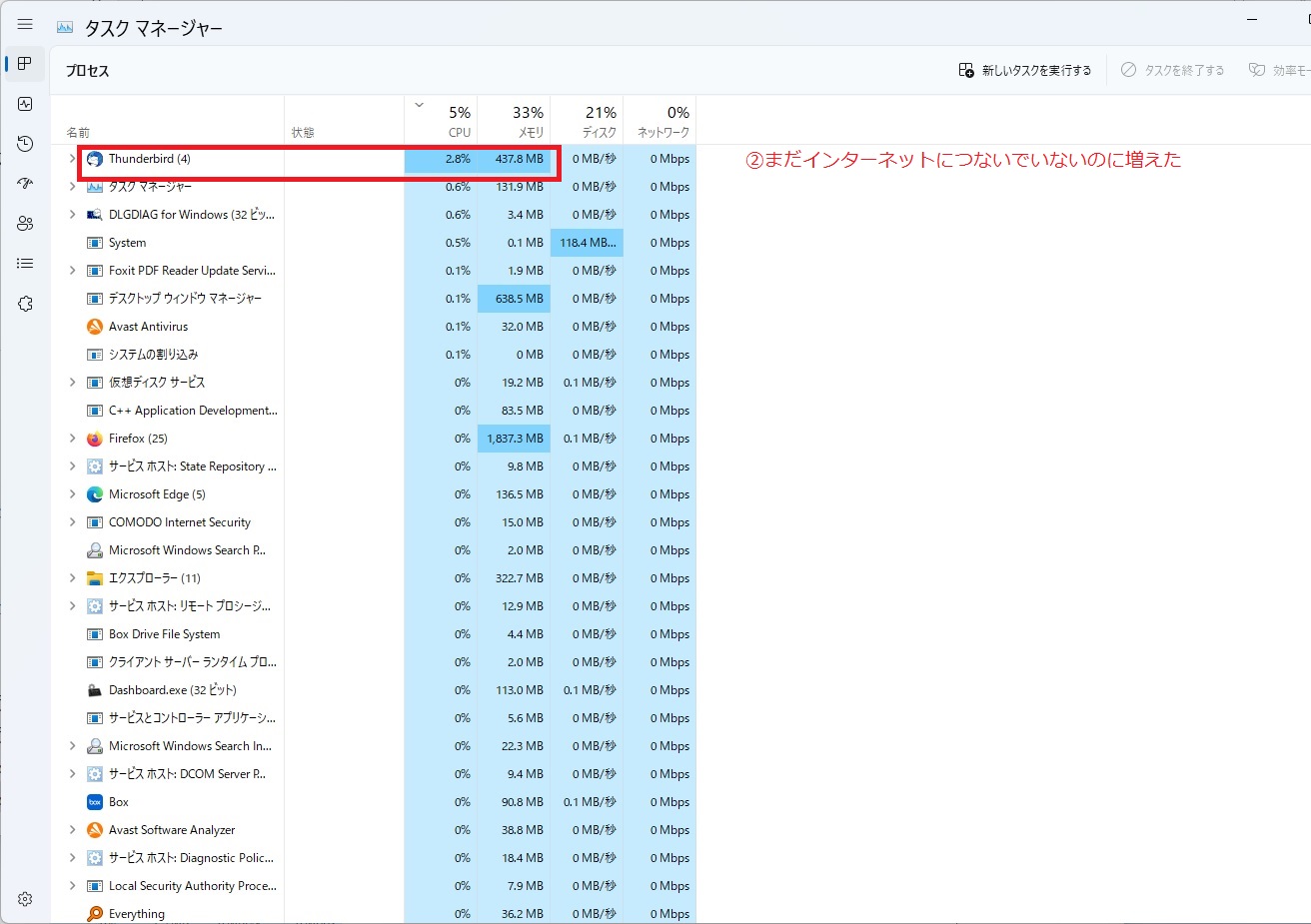

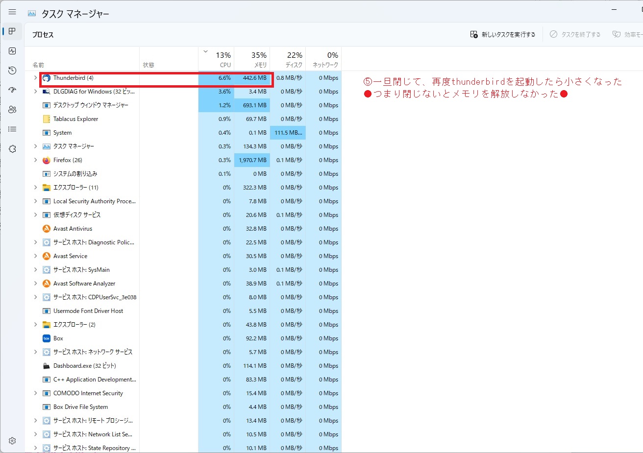

①~⑥画像の通り
PCから13アカウント全メールデータを削除して、何もない状態からテストしました
「結論」
やはりメールを受信するたびにメモリが増えました
●thunderbirdを閉じない限りメモリは減りませんでした
「原因」
不明です
仕様か
メモリーリーク(ガベージコレクション失敗)か、バグか??
「注意」
なのこの現象は
PC1(Windows10 22H2 pro 64bit)
PC2(Windows11 22H2 pro 64bit)
の2台で起きていました
PCの問題ではないと思いますが
コメント:
3.jpg [ 236.57 KiB | 表示数: 4595 回 ]
コメント:
2.jpg [ 199.82 KiB | 表示数: 4595 回 ]
コメント:
1.jpg [ 222.92 KiB | 表示数: 4595 回 ]

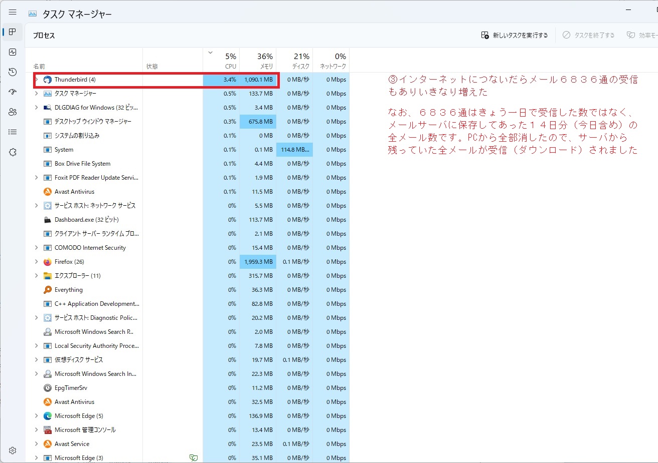

投稿記事Posted: 2022年12月07日(水) 15:44
記事: 42
画像追加です
コメント:
6.jpg [ 211.53 KiB | 表示数: 4595 回 ]
コメント:
5.jpg [ 207.51 KiB | 表示数: 4595 回 ]
コメント:
4.jpg [ 189.97 KiB | 表示数: 4595 回 ]
