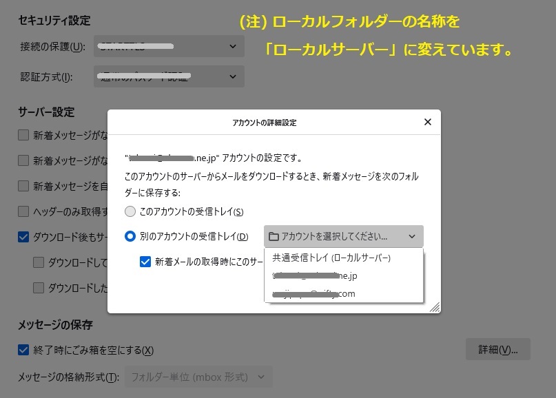

 該当アカウントの「アカウント設定」
 →「サーバ設定」を選択
 →「サーバ設定」ページの中の「メッセージの保存先」項の右端にある「詳細(V)...」ボタン押す
 →「アカウントの詳細設定」ポップアップ画面
この「アカウントの詳細設定」画面で
 ・このアカウントの受信トレイ
 ・別のアカウントの受信トレイ
が選べて
その別のアカウントの中の一つとして「ローカルフォルダ」の受信トレイが選べます(→添付一つ目参照)。
この選択によって
「このアカウントの受信トレイ」と「ローカルフォルダの受信トレイ」との
ドチラを使うかを切り替える事が可能となります。
ここで設定をした後に Thunderbird を再起動する事により
実際の画面構成も含めて変更が反映されます。

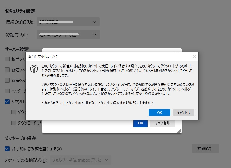

「 OK 」ボタン押した直後に出てくる「本当に変更しますか?」ポップアップ画面(→添付二つ目参照)に
そのものズバリの注意点が記してあります。
受信トレイの場所を切り替える際に、
設定そのものは切り替わっても
そこに既にあるデータまで移行はしてくれません。
「このアカウント~」から「別のアカウント~」に変えると
元の「このアカウント~」はフォルダーペインから消えるので、
切り替えたとたんに「以前のデータが無くなった~」てな悲鳴をあげる事となります。
