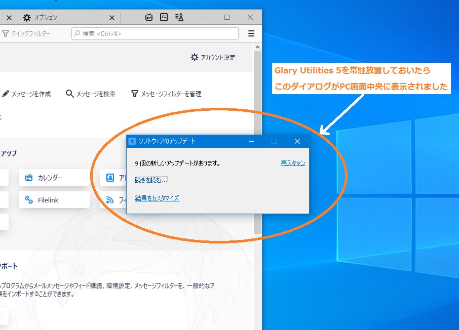

なお、私の方で再度 Glary Utilities 5 をインストールして常駐放置したところ、「ソフトウェアのアップデート」ダイアログが表示され、
「ソフトウェアのアップデート」ダイアログ.jpg [ 116.78 KiB | 表示数: 12735 回 ]

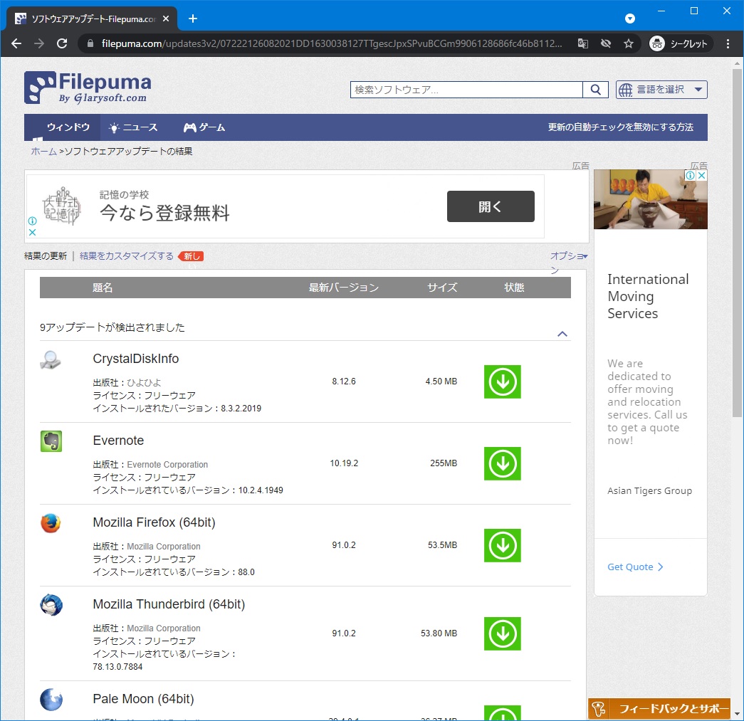

Webブラウザーで Filepuma のページが開く
Chromeで開かれたFilepumaサイト.jpg [ 250.74 KiB | 表示数: 12735 回 ]
のを確認しております。

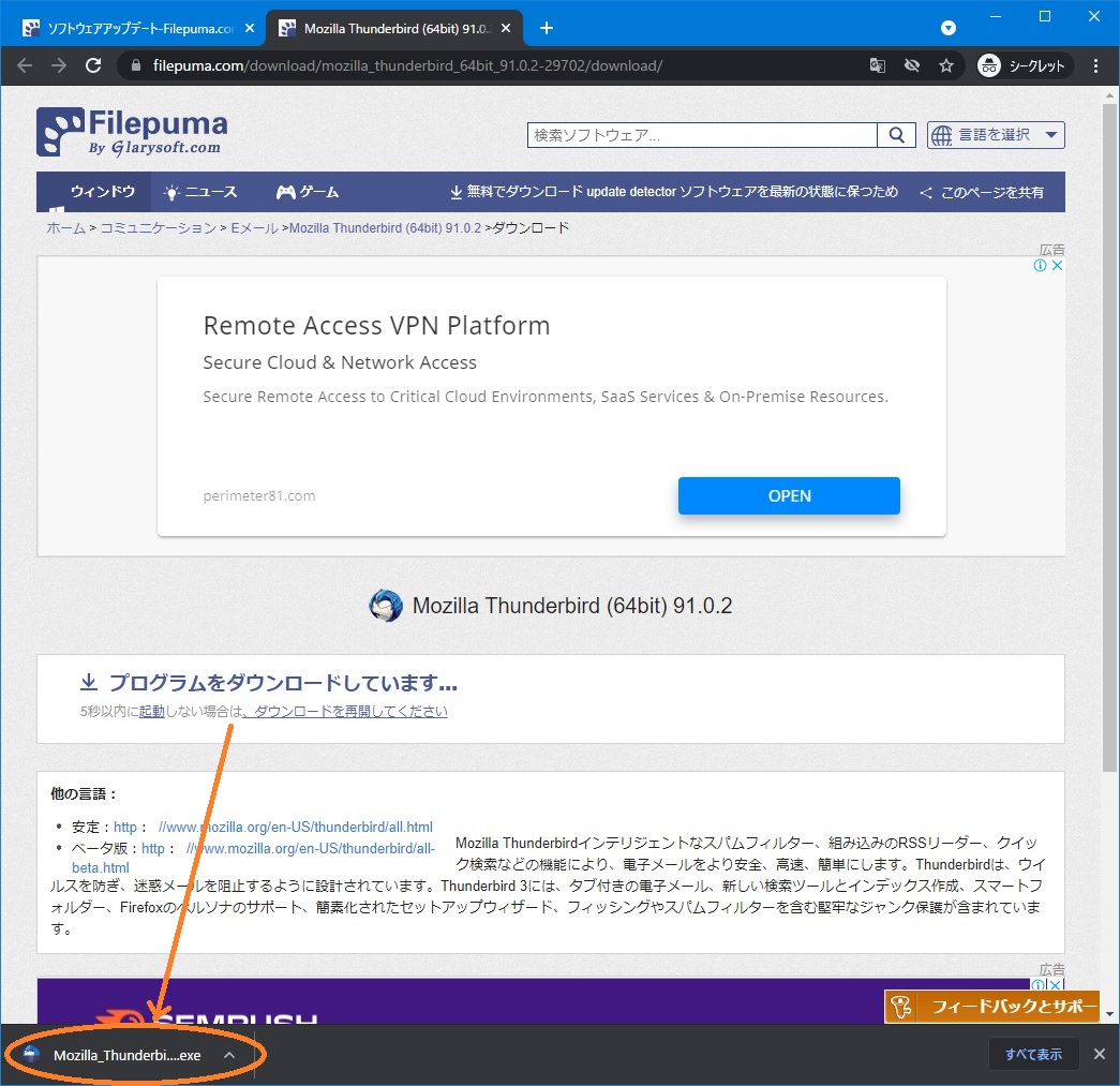

そして Chrome で開かれた Filepuma のページで緑のボタンをクリックした場合、確認を出さずに即座にダウンロードが完了します。
Chromeでダウンロード完了した状態.jpg [ 265.38 KiB | 表示数: 12735 回 ]

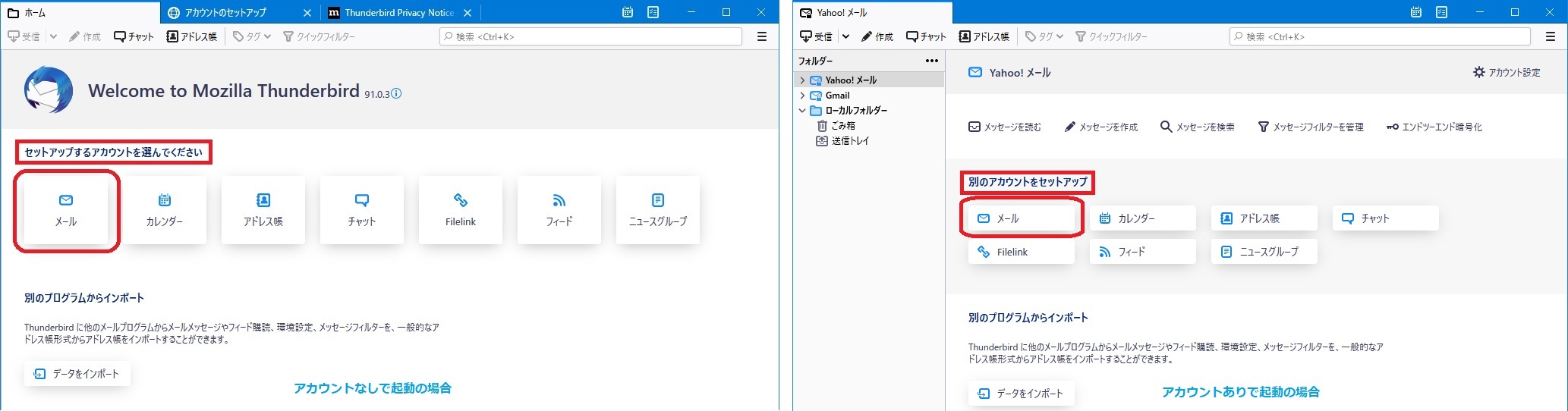

「更新後 デスクトップに出たアイコンをクリック」
      ダウンロードしたインストーラーで上書きインストール後、デスクトップに作成された「Mozilla Thunderbird」のショートカットアイコンをクリック
「画面出現(Q‐E2 b図)」
      (Q‐E2 b図)とありますが、ここで指しているのは「新しい Thunderbird に更新可能です。」の通知ウインドウのことではなく、Thunderbird のメインウインドウ、つまり普通に Thunderbird が起動したということ?
「popとローカルフォルダーのみで」
      Thunderbird を起動すると、画面左側のフォルダーペインにはPOPアカウントとローカルフォルダーしか無かった。(本来は他のアカウントも設定されていた?)
「popをクリックすると受信トレー、ゴミ箱」
      フォルダーペインのPOPアカウントを展開すると、受信トレイとごみ箱があった
「受信トレーをクリックするとb図のメール、カレンダー、・・のボタン群」
      (受信トレイではなく)POPアカウントをクリックすると、右側に(メール、カレンダー、・・のボタン群が並ぶ)アカウントホームページが表示された
次からが重要な部分です。ここまでの解釈が合っているという前提で推測していきます。
「メールをクリックすると登録画面になりました。」
      アカウントホームページを開いていたとすると、そこにある「メール」とは、メールアカウントを追加設定するボタンです。
      アカウントホームページのメールボタン.jpg [ 181.35 KiB | 表示数: 12673 回 ]
      どうやら、すでに設定されているアカウントのメールを読むためのものと誤解してしまったように見受けられます。
「名前、パスワード入力を数回トライするも失敗」
      「メール」ボタンをクリックすると、「アカウントのセットアップ」という一連のメールアカウント設定画面が開始され、
      最初に「名前」「メールアドレス」「パスワード」の入力となります。

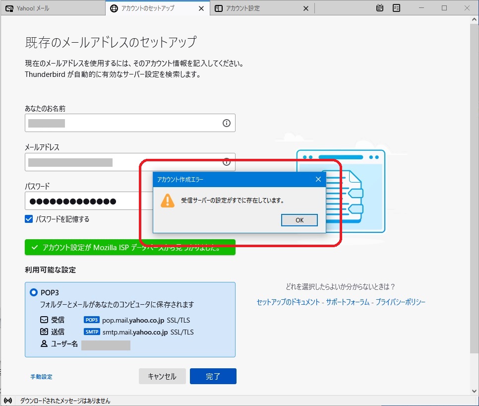

      失敗というのがどういう状況なのか明記されていませんが、試してみたところすでに設定済みのアカウントと同じ入力をした場合、最後に「完了」をクリックした際に「アカウント作成エラー」のタイトルで「受信サーバーの設定がすでに存在しています。」のエラー表示となりました。
      受信サーバーの設定がすでに存在しています.jpg [ 137.34 KiB | 表示数: 12673 回 ]
      たぶんこれのことかと思います。
「再登録できたので」(中略)「メールを出すとなぜか8月3日からの着信のみ」
      ここまでにどのような操作を行ったのかはわかりませんが、結果から想像するにご自身のメールアカウントを新規に設定し直したのでしょう。
      POPアカウントで受信して一定日数(デフォルトは14日)でサーバーのメールを削除する設定になっていたため、サーバーに残っていて新規にダウンロードできたメールが8月3日以降だったというだけかと思います。
      前回受信できたのが8月17日なら14日保持する設定で計算が合うかと。
      なお、(中略)とさせていただいた部分で、別の人のアカウントを設定してしまったようなことが書かれていますがそれはないと思います。
      「名前」はアカウント設定に関してはどんなものを入れても自由ですが、「メールアドレス」と「パスワード」をデタラメに入力してもメールサーバーに繋がりませんし、偶然に他人のアカウントを設定してアクセスできてしまう可能性を考えるのは現実的ではありません。
以上になります。いかがでしょう。

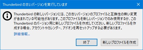

しかし、 default プロファイルは beta版で使用されていたと思われますので、release版で起動しようとすると、下のダイアログが出てブロックされてしまいます。
Thunderbird の古いバージョンを実行しています.jpg [ 42.26 KiB | 表示数: 12602 回 ]
「終了」なら起動失敗、「新しいプロファイルを作成」を選んだらまた同じことの繰り返しとなってしまいます。
バージョンをダウングレードする際には、細工をしないとこれを突破できないのです。
そのため、default プロファイルを使うために beta版の最新をインストールし直すか、
release版で使用するためにプロファイルに細工をするか、という選択をしてもらわないといけないのです。
もし、選択は私に任せてもいいとのことでしたら、release版を使用する方をおすすめしたいと思います。

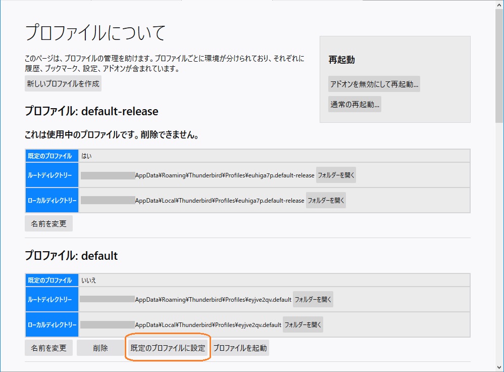

まず、ダウングレードできるようにするための細工を施します。
%APPDATA%\Thunderbird\Profiles\qkug3mf0.default フォルダーを開いてください。
「compatibility.ini」というファイルがありますので、それを削除します。
細工と言っても実はこれだけです。
(公式が推奨しているやり方では無いのですが問題ありません)
細工が済んだら、Thunderbird を起動してください。
起動したら、ヘルプ>トラブルシューティング情報 を開き、
「アプリケーション基本情報」のプロファイル:「about:profiles」のリンクをクリックしてください。
そうしますと、「プロファイルについて」というページが開きます。
プロファイルを一覧表示して管理するページで、default-release と default のプロファイルが表示されているかと思います。
規定のプロファイルに設定.jpg [ 138.58 KiB | 表示数: 12559 回 ]
「プロファイル: default」の「既定のプロファイルに設定」ボタンをクリックしてください。
「既定のプロファイル」の項目が「いいえ」→「はい」と変わりましたら、Thunderbird を終了させ、再度起動してください。
以上で、default プロファイルを使って起動するようになるはずです。
以前のメールフォルダーやその中のメールがどうなっているかを確認してみてください。
