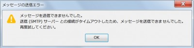

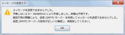

投稿記事Posted: 2020年1月23日(木) 13:45
登録日時: 2019年12月04日(水) 09:55
記事: 16
ポップアップ出力されたエラーの画像を貼らせていただきます。
※サーバー名は編集させていただいております。
転送エラー_20200123.jpg [ 38.9 KiB | 表示数: 17072 回 ]
転送エラー01_20200123.jpg [ 55.25 KiB | 表示数: 17072 回 ]

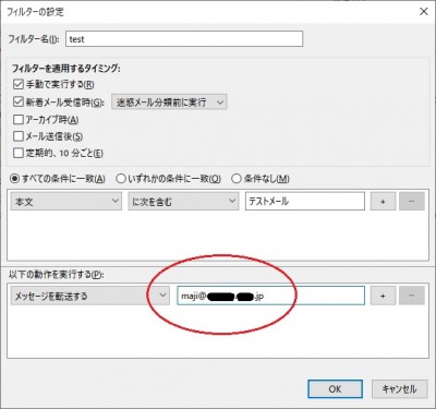

投稿記事Posted: 2020年1月23日(木) 21:57
HighLong さん、maji です。
HighLong さんが書きました:
前回、問題が発生したPCとは別の環境(PC)でフィルターを利用した
転送設定のテストをさせていただいたところ同様のエラーが確認できました。
検証テストお疲れ様です。
HighLong さんが書きました:
以前maji様より指摘いただきました該当メールにカーソルを合わせ
「ツール」→「メッセージにフィルターを適用」
を行っても全く同じ現象になります。
当初は
・メール受信感覚が短すぎてかつフィルタ数が多すぎて
 一回の受信動作のフィルタ処理が終わる前に次の受信動作が始まっちまい
 結果的に不場合を引き起こす
なんてな
そんなケースを想像してたのですが、
1本のメール単体にフィルか掛けて事象再現するとゆ事は
単純に「フィルターそのものの問題」だと切り分けられましたね。
HighLong さんが書きました:
フィルターの条件は
本文内に「テストメール」を含んだ場合「****@」というアカウントに
メッセージの転送を行う。といった内容でフィルター名「テスト」で作成いたしました。
【質問】
上記の
「****@」というアカウントにメッセージの転送を行う
とは
具体的にどんな設定をされたのでしょうか。
私も以下のテストをしました。
本文内に「テストメール」を含んだ場合
maji@xxxx.yyyy.jp 」(→ xxxx と yyyy の部分は実際の文字列をマスクしたものです)
というメールアドレスにメッセージの転送を行う
設定画面のキャプチャ画像を添付します。
この設定で正しく指定したアドレスに転送されています。
画像の赤丸の部分はメールアドレスです。
HighLong さんテストの際の『「****@」というアカウント』とは
私の場合画像の赤丸の箇所には具体的にどんな記述をされたのでしょうか???
コメント: フィルタ設定例。
test1.jpg [ 71.06 KiB | 表示数: 17045 回 ]

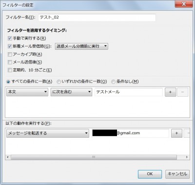

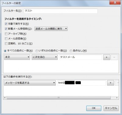

投稿記事Posted: 2020年1月24日(金) 10:27
記事: 16
maji様
HighLongです。
お返事いただきありがとうございます。
【質問】
上記の
とは
テストを行っていただきありがとうございました。
問題なかったという事ですね…どのような環境でも発生する問題ではないという事ですね。
今回テストさせていただいたフィルターの画面コピーを貼らせていただきます。
テスト用Mailアカウントと、GMailアカウントで検証をさせていただいたのですが…
結果は全く同じでした。
確認いただけると幸いです。
フィルター内容_Gmail.jpg [ 112.4 KiB | 表示数: 17025 回 ]
フィルター内容.jpg [ 111.18 KiB | 表示数: 17025 回 ]
Mozilla/5.0 (Windows NT 6.1; Win64; x64) AppleWebKit/537.36 (KHTML, like Gecko) Chrome/79.0.3945.130 Safari/537.36
