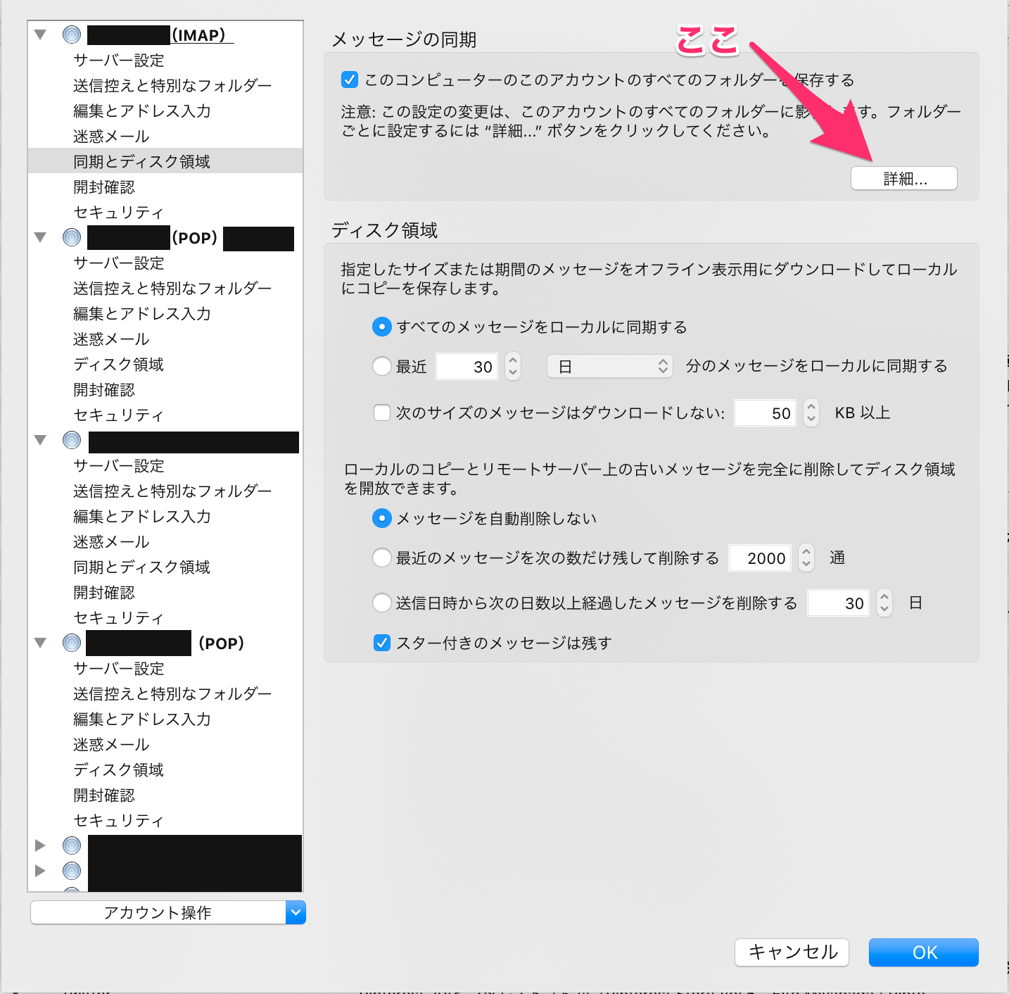

IMAP受信で設定しているフォルダがいきなりなくなってしまいびっくりしています。
こちらでは Mac OS 10.14.5 Mojave にて、Thunderbird の 60.7.0 を使用しております。
つい最近、いきなりIMAP受信で設定しているフォルダがいきなりなくなってしまい、途方に暮れております。
事の経緯は下記になります。
1)いつも通りにPCを起動させ、Thunderbird を起動させるが、POP設定で使用しているアカウントのフォルダの一部が消失していることを確認
 (補足-1)IMAPとPOPのアカウントはそれぞれ全く同じフォルダとフォルダ階層を用意して、POPはIMAPのバックアップとして使用しています
 (補足-2)プロバイダ(J:COM)から取得しているアカウント(POP)は、マックで使用しているIMAPアカウントから転送してThunderbird に降りてくるようにしてあります
2)IMAPとPOPのアカウントを同期させてあるのでIMAP側からPOP側へ消失したフォルダをコピー
3)1日経過後同じようにPCを起動させると、今回問題になっているIMAP側のほぼ全てのフォルダ(何故かどこかの1フォルダ3階層だけ残っているがアクティブではない)が消失
 (補足-3)ネット経由で他のブラウザやタブレットでは全てのフォルダが無事で何も消失していません。つまりThunderbird側のみで消失(リンクが外れてる?)しています。
4)上記1〜2までの因果関係ははっきりしませんが、この症状をプロバイダのJ:COMに相談

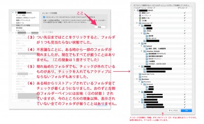

5)J:COMはThunderbird側に問題がありそうだとの指摘、その理由としてIMAPの「同期とディスク領域画面」の「メッセージの同期」詳細ボタンをクリックすると、本来設定されているはずのフォルダのほとんどが消失している状態を把握
6)J:COMサポートではこのような前例はあまり聞いたことがないので、ぜひThunderbirdサポートに問い合わせてほしいとのこと
だいたいがこのような状況です。
参考までにIMAP側のアカウント情報を添付させていただきます。
どなたか問題箇所を指摘いただければありがたいです。
宜しくお願い申し上げます。
コメント: 矢印の部分をクリックすると、本来は設定してあるフォルダが階層とともにつらつらと確認できるのですが、それがほとんど消失していました。

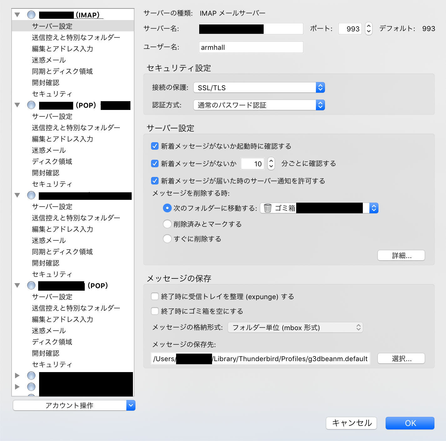

コメント: 下段のPOPと同期させてあるIMAPの設定になります。
サーバー設定画面.png [ 1016.69 KiB | 表示数: 110651 回 ]

armhall さんが書きました:
原因はわかりませんが、Thunderbirdのプロファイル、メッセージ保存先になんらかの障害が発生したようです。
armhall さんが書きました:
IMAPのメールサーバー上にはあるフォルダーがThunderbirdでは消失してるわけですね。
Thunderbirdのフォルダーペイン(画面左側部分)で問題のIMAPアカウントを右クリック(Macでは対応する操作に読み替えてください)し、「購読」を選択すると「IMAPフォルダーとニュースグループの購読」画面が開きます。
たぶん、消失したフォルダーは購読のチェックが外れてるのだと思います。
armhall さんが書きました:
こちらは「オフラインで使用する項目」画面かと思いますが、購読したフォルダーをオフライン状態でも見られるようにローカルにダウンロードするかの設定になります。

7)ここの「IMAPフォルダーとニュースグループの購読」画面を開きましたら、やはりチュックが外れておりました。
ただし、すべてチェックを入れなおしてからOKにクリックしてもカーソルがぐるぐる回転したままで、そのまま何も変わりません。
というか、その後は常にカーソルがぐるぐる回転したままなので、Thunderbirdとしてはフリーズしているような状態です。
8)そしてThunderbirdを再起動して、同じ「IMAPフォルダーとニュースグループの購読」画面を開くと、不思議と全てチェックしていたにもかかわらず、ほぼ過半数のチェックが外れてしまっています。
この現象は、同じことを数回繰り返しても変わらず、結果的に以前(トラブル前)と同様な状態(全てチェックが入った状態)にはなりません。
9)上記(7)と(8)の状況においても、Thunderbirdのフォルダーペインでは、以前から設定しているフォルダが1度でも現れることはなく、トラブルが起きたままの状態です。

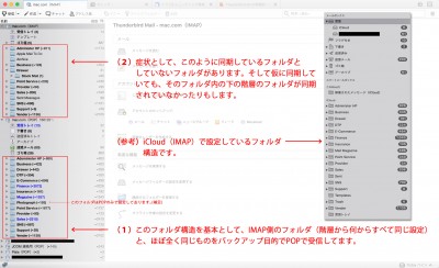

コメント: バックアップとしているPOPのフォルダ画面と今回問題視しているIMAPのフォルダ画面です。

コメント: アカウントの設定からメッセージの同期の詳細ボタンをクリックした際にのイメージ画像になります。
説明−2.jpg [ 484 KiB | 表示数: 110178 回 ]

投稿記事Posted: 2019年6月18日(火) 00:39
記事: 4364
armhall さんが書きました:
majiさんからいただいたお話では「現行プロファイルの中のファイル群をコピーするのではなく全く新規に設定し直す事」とおっしゃられているので、我ながらこの作業がとんでもないこと(設定フォルダの下の階層のフォルダ数が半端な数ではないので・・・)に思えてしまい、少々戸惑ってしまっております。
どうも、誤解されている感じですね。
majiさんや私が期待していることは、
全く別に新しいプロファイルを作り、
その新しいテスト用プロファイルに
IMAPアカウント「だけ」を作って動作確認してください。
ということ「だけ」です。
フォルダー階層を一から作る必要はありませんし、それをやったら意味がありません。
プロファイルを作ってそれを規定にし、IMAPのメールアカウントを設定し、IMAPサーバーと同期されてフォルダーがどうなっているかを確認するだけです。
そういえば、IMAPとPOPのプロバイダーが何かをまだ明確にお答えいただけていませんでした。
添付画像を見ると、末尾 @mac.com な Apple ID で iCloud メールを使っていて、それを IMAPとPOPの両方でアクセスしているという理解でよろしいのでしょうか?(じゃあ、J:COMはなんだったの?)
私自身は Mac や iPhone などを使っておらず仕様とか詳しくないので、同じメールアドレスにIMAPとPOPでアクセスする運用に関して言及するのは避けておこうかと思います。
話を戻すと、フォルダーは iCloud のIMAPサーバー上に作ってあるわけで、やりたいことは、それを Thunderbird の標準の設定で同期させてどうなるかを見るだけです。
念のため具体的に手順を書いておきますね。
  1. Thunderbird で「ヘルプ>トラブルシューティング情報」を開き、「アプリケーション基本情報/プロファイル」の about:profiles リンクを踏む
  2. 「新しいプロファイルを作成」ボタンをクリックし、ウィザードの指示に従って適当な名前を付けてプロファイルを作成する
  3. 作成したプロファイルが一覧に追加表示されるので、作成したプロファイルの「既定のプロファイルに設定」ボタンをクリックする
  4. 「通常の再起動...」ボタンをクリックし、新しいプロファイルで Thunderbird を再起動させる
  5. 「既存メールアカウントのセットアップ」に従って iCloudメールのIMAPアカウントを設定する
  6. IMAPサーバーに接続してどうなるかを確認する
  7. 確認が終わって元のプロファイルに戻したい場合は、 about:profiles ページを開いて、元のプロファイルを「既定のプロファイルに設定」してから「通常の再起動...」すればよい

次に、添付画像「説明−1.jpg」、「説明−2.jpg」 についてコメントさせていただきます。
まず、お願いが2点。
armhall さんが書きました:
現在までのアクシデントの過程を添付ファイル内にテキストを貼り付けて整理をしてみました。
  • こういう説明文は、投稿の本文にテキストで打ってください。
    添付画像に入れてしまうといちいち開かないと読めませんし、画像なのでキーワードを検索することもできません。
    引用する場合は、画像を見て打ち直す必要があります
  • 説明項目には(2)、(4)と番号を振っているのに、参照が ②、④ の表記ではわからないです。必ず一致させてください。
次から気をつけていただければと思います。
では、情報共有の観点から画像中の説明文を書き起こしたものを載せておきます。(※ 改行はいじってますが、文字は原文ママ)
armhall さんが書きました:
(1)
このフォルダ構造を基本として、IMAP側のフォルダ(階層から何からすべて同じ設定)と、ほぼ全く同じものをバックアップ目的でPOPで受信しています。
(2)
症状として、このように同期しているフォルダとしていないフォルダがあります。
そして仮に同期していても、そのフォルダ内の下の階層のフォルダが同期されていなかったりもします。
(3)
つい先日まではここをクリックすると、フォルダが1つも見当たらない状態でした。
(4)
不思議なことに、ある時から一部のフォルダが現れましたが、現在でもすべてが揃うことはありません。(この現象は1度きりでした)
(5)
現れ始めたフォルダでも、チェックが外れているものがあり、チェックを入れてもアクティブにならないフォルダもありました。
(6)
ある時からリストアップされているフォルダ全てチェックが着くようになりました。
おのずと左側のフォルダーペインには反映(②の状態)されていますが、
今のところ④の現象以降、表示されていないすべてのフォルダが揃うことはありません。
(2)以降は新しいプロファイルでの動作確認でわかってくることがあると思いますので、現時点では言及しないでおきます。
(1)ですが、POPではメールフォルダーという概念がないので、サーバーの新着メールを受信トレイに受信(ダウンロード)し、それをメッセージフィルター機能で各フォルダーに振り分けているはずです。
そして、IMAPアカウントのフォルダー分けも、同様のメッセージフィルタールールで行っているはず。
POPアカウントがもしもの障害時に備えてのバックアップ目的ならば、メールを振り分けする必要はないんじゃないかと思います。

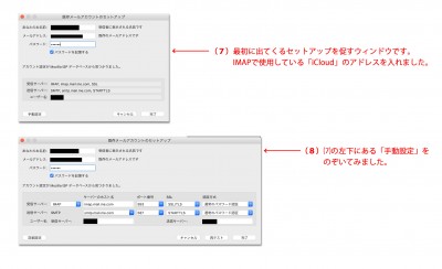

以下に今回の結果報告をいたします。
(7)
最初に出てくるセットアップを促すウィンドウです。IMAPで使用している「iCloud」のアドレスを入れました。
(8)
(7)の左下にある「手動設定」をのぞいてみました。

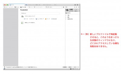

(9)
新しいプロファイルで再起動させると、このようなまっさらな状態のウィンドウになり、どこかにアクセスしている様な気配はありません。

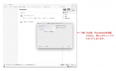

(10)
(9)以降、Thunderbirdを起動させると、常にこのウィンドウになってしまいます。
以上です。
コメント: 新しいプロファイル作成時に出てきたセットアップのウィンドウです。
説明−3.jpg [ 259.3 KiB | 表示数: 110116 回 ]
コメント: 新しいプロファイルにアカウント登録後の起動画面です。
説明−4.jpg [ 204.93 KiB | 表示数: 110116 回 ]
コメント: プロファイル変更後の再起動画面です。
説明−5.jpg [ 202.69 KiB | 表示数: 110116 回 ]

armhall さんが書きました:
以下に今回の結果報告をいたします。
(7)
(8)
(9)
(10)
以上です。

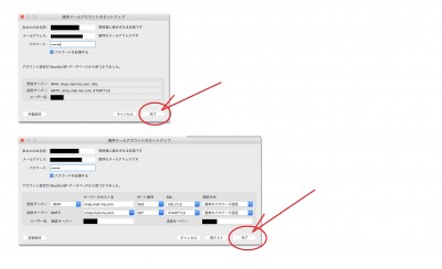

まさかとは思うのですが、
ちゃんと「完了」ボタン押して設定を終わらせてますか?
私には
手動設定を覗いた後にキャンセルで抜けて設定そのものを途中で止めてしまった様に見えます。

コメント: 「完了」はここにあります。
説明.jpg [ 374.3 KiB | 表示数: 110078 回 ]
