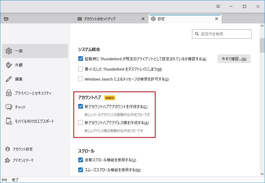

補足・私見:
    アカウントハブは設定で簡単に有効/無効を切り替えられます。
    アカウントハブの設定.jpg [ 90.52 KiB | 表示数: 3507 回 ]
    将来的にこちらに移行して既存のアカウント作成UIはいずれ廃止される方向なのでしょうし、積極的に試してみるといいかなと思います。

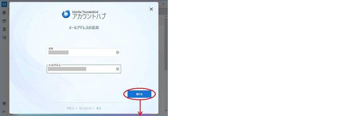

ステップ1:
「≡」>新しいアカウント>メールを選択すると、アカウントハブのモーダル画面が表示されます。
アカウントハブ-メール-STEP1.jpg [ 38.47 KiB | 表示数: 3302 回 ]
右上の✕ボタンで閉じることは可能ですが、モーダルなので出ている間はThunderbirdのメインウインドウの操作はできません。
ここでは、氏名とメールアドレスだけ(パスワードはもう少し後です)入力します。
入力したら「続ける」をクリックしてステップ2へ進みます。

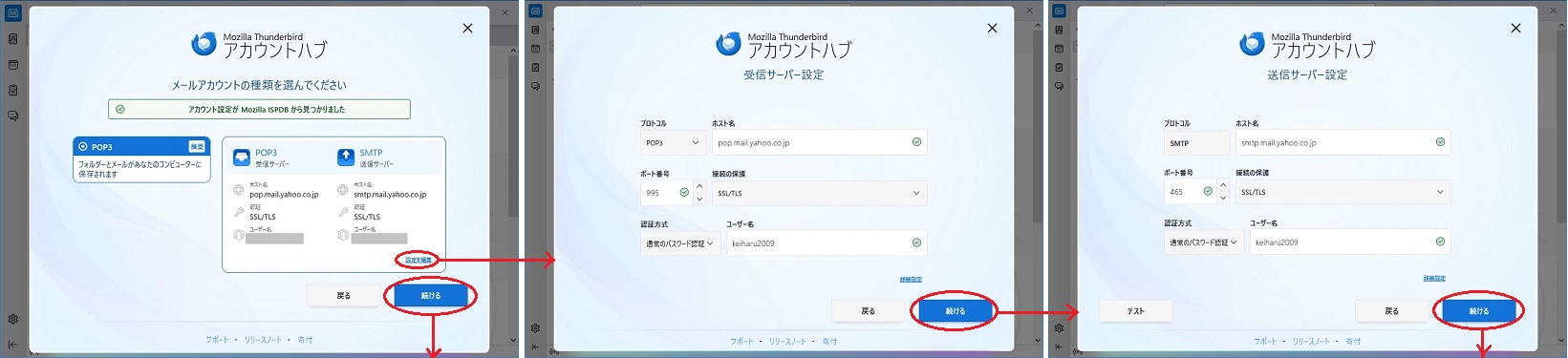

ステップ2:
ISPの接続情報が登録されたDB(Mozilla ISPDB)をメールアドレスのドメイン部分で検索し、見つかったアカウント設定が提示されます。
アカウントハブ-メール-STEP2.jpg [ 131.83 KiB | 表示数: 3302 回 ]
「yahoo.co.jp」ではPOP3のアカウント設定のみ提示されるので、これでよければ「続ける」をクリックしてステップ3へ進みます。
設定を変更したりMAPを利用したい場合は「設定を編集」をクリックすると、「受信サーバー設定」、「送信サーバー設定」の順に画面が進んで手動設定を行うことができます。

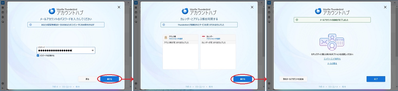

ステップ3:
通常のパスワード認証の場合は、ここでパスワードを入力して「続ける」をクリックしてください。
従来は最初に入力していましたが、アカウント設定を選択した後のタイミングに変更になりました。
アカウントハブ-メール-STEP3~.jpg [ 125.05 KiB | 表示数: 3302 回 ]
ステップ4:
プロバイダーがThunderbirdで同期接続できるアドレス帳とカレンダーを提供していたら、ここでリストに表示されて選択できます。
「yahoo.co.jp」では提供されていませんので、そのまま「続ける」をクリックして次画面に進みます。
これで完了です。
最後の画面では「エンドツーエンド暗号化」や「メールの署名」の設定への導線も用意されています。

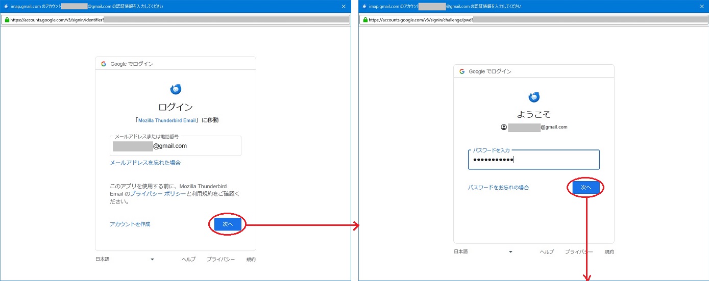

ステップ3-1:
Thunderbirdはブラウザーをポップアップ起動し、Googleアカウントへのログイン画面を開きます。
Gmail-2段階認証-1.jpg [ 91.69 KiB | 表示数: 3271 回 ]
まずはメールアドレスとパスワードでログインします。

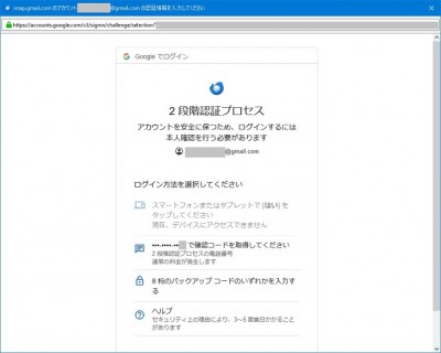

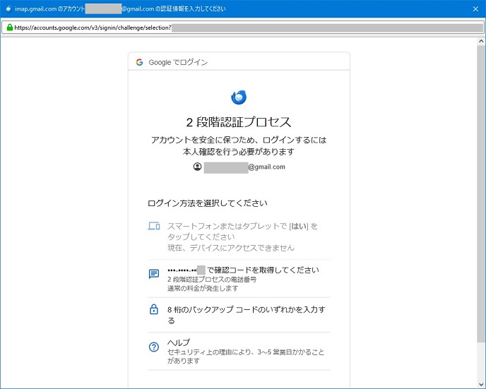

ステップ3-2:
画面は「2段階認証プロセス」に遷移し、2番目のログイン方法を選択して本人確認の手順を進めることを要求してきます。
Gmail-2段階認証-2.jpg [ 62.32 KiB | 表示数: 3271 回 ]

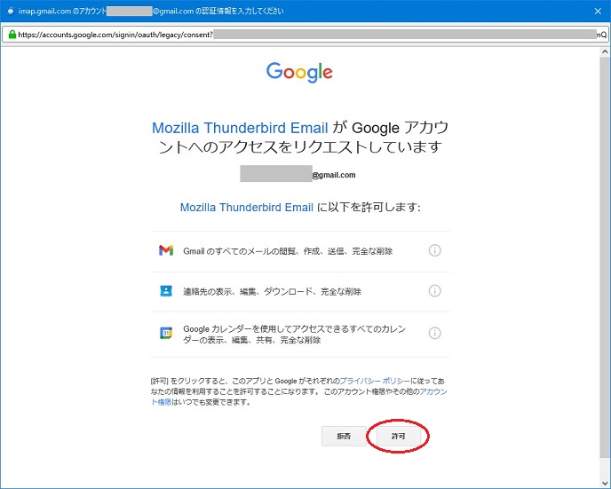

ステップ3-3:
本人確認が完了すると、「Mozilla Thunderbird Email」に 「Gmail」、「連絡先」、「Google カレンダー」へのアクセスを許可するかを質問してきます。
Gmail-2段階認証-3.jpg [ 67.62 KiB | 表示数: 3271 回 ]
「許可」をクリックすると、Thunderbird にアクセストークンが発行されて保存されます。
これにてステップ3は完了し、ステップ4に進みます。

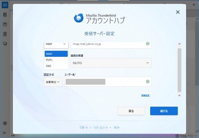

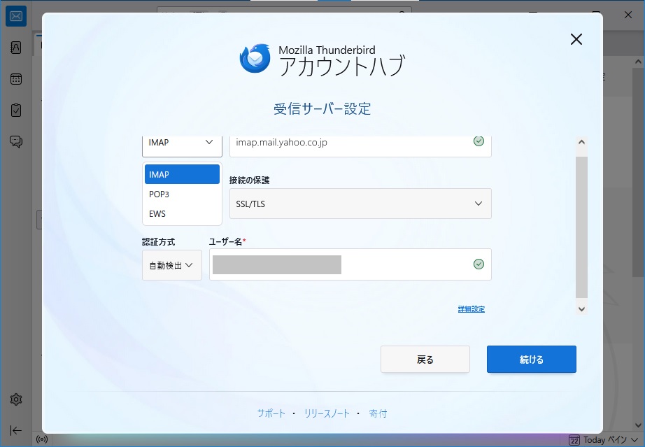

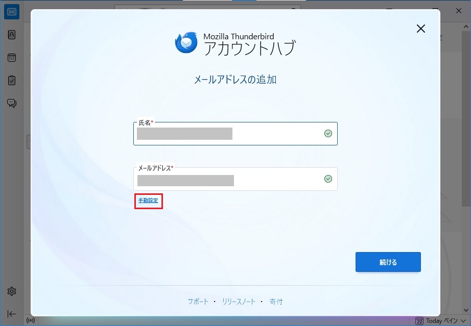

投稿記事Posted: 2025年11月22日(土) 15:30
記事: 4579
Ver.145.0 にてアカウントハブでのメールアカウント作成の最初から手動設定が選べるようになりました。
氏名とメールアドレスを入力すると「手動設定」の導線リンクが現れます。
手動設定への導線.jpg [ 70.94 KiB | 表示数: 536 回 ]
そして受信サーバー設定の編集画面では「EWS」(Exchange Web Services) が選択できるようになっています。
EWSサポート追加.jpg [ 78.6 KiB | 表示数: 536 回 ]
