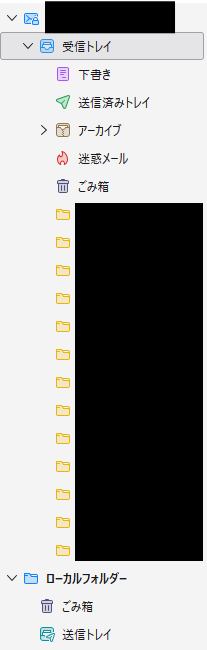

こんにちは。
Outlookの設定で送信ができなくてお問い合わせしたら「海外IP許可できてないからではないか」とのことでエックスサーバーさんにお問い合わせて設定し直しました。
それで139.0.2を入れてみると「送信済みトレイ」が出てきて通常通り使えるようになりました!
画像を送っておきます。
いろいろと一緒に取り組んでくださり本当にありがとうございました。
いろんなこと知ることができてよかったです。
今後ともよろしくお願いいたします。
スクリーンショット 2025-06-25 170916.png [ 15.09 KiB | 表示数: 175 回 ]
投稿記事Posted: 2025年6月25日(水) 17:47
記事: 4364
えーとすみません。ちょっと納得できておりません。
私が「2025年6月25日(水) 02:30」の投稿を作成するのに費やした時間は無駄だったということでしょうか。
私やこのトピックを見ている第三者の方にもわかるように原因を説明していただけないでしょうか。
海外IPとはなんのことです?
エックスサーバーですか?
それとも、Thunderbird を動かしている aiai さんのPCが海外IPということでしょうか?
このトピックは「Xserverのサポート担当者はThunderbirdの設定の問題だと言っておりました」から始まったはずなのですが…
投稿記事Posted: 2025年6月26日(木) 11:38
登録日時: 2025年2月05日(水) 14:14
記事: 21
お世話になります。
Win10→Win11の新PC移行でまずThunderbird、続いてOutlookの調子が悪いことに気づきました。
Thunderbird: 送信済みトレイがアカウントに表示されない→その後、下書きフォルダもないことも判明。
Outlook: 受信はできても送信できない。起動するごとにアカウントのパスを聞いてくる。
Thunderbirdの不具合はこちらでお尋ねしました。
OutlookはMicrosoftのサポートセンターにお尋ねしました。
そして無知だったのですがこちらで教えていただき、自分でもネットで調べ
Release版:139.0.2(Win11でインストール)
ESR版:128.11.1esr(Win10で使用)
の二つがあるということを知りました。
なかなか問題が解消しないので、Win10で長年問題なく使っていたESR版:128.11.1esrをWin11にインストールしてアカウント設定したらWin10と同じように使えることが分かりこちらで使おうとしていたところ、昨日の夕方ごろMicrosoftのサポートセンターの担当者から電話でご連絡があり、問題の解消のため2つの件をエックスサーバーに尋ねてほしいといわれました。
1.サーバーの設定が海外IPの許可をしているかどうか
2.IMAP/SMTPの設定に誤りがないかどうか
この2点をエックスサーバーサポートセンターに連絡したところ1.は「そういう設定がある」とのことでマニュアル通りに許可をしてみました。
2.は間違いないとのことでした。
するとOutlookの送信できないというエラーが解消されました。
もしやと思ってRelease版:139.0.2を再インストールしてアカウント設定をしましたらWin10で使っていたのと同じ形式になり(送信済みトレイと下書きがアカウントに紐づけされている)このトピックでお尋ねしていたエラーが解消されていたということです。
自分自身も何が問題なのか分からず、Microsoft、エックスサーバーなど有料で使っているサポートセンターにも連絡しておりました。
このトピックでお尋ねする前にエックスサーバーのサポートセンターさんは「Thunderbirdの設定の方に問題がある」とおっしゃっておられましたので、ここにお尋ねしました。
原因は自分も何かわからないのですが、IPアドレスが海外にあるのかな…と、そんなことぐらいしか分かりません。
私は日本でPCを使っております。
お時間をかけて一緒に悩んでいただいたこと感謝しております。
今後もThunderbirdを使い続けます。
(OutlookはThunderbirdが使えないかも…と思いアカウント設定してみてエラーが発覚しました)
本当にありがとうございました。
今後ともよろしくお願いいたします。
投稿記事Posted: 2025年6月26日(木) 21:49
記事: 4364
aiai さんが書きました:
aiai さんが書きました:
月曜日に
aiai さんが書きました:
どんどん混沌としてきました
とありましたが、私のアドバイスやお願いしていたことしっかりと行っていただけないまま、次々と別のことに手を付けたり、突き進んでしまっているせいだと思います。
Outlook の件は初耳です。
一方通行な感があり私は置いてけぼりです。
どのような結論を導き出されたのかはわかりませんが、これだけははっきりと申し上げておきます。
本件は、Thunderbirdのバージョンの違いに起因するものとは考えられません。
なぜなら、私は実際にいくつかのIMAPサーバーのアカウントを同じ手順でテストし、139.0.2 で送信控えのフォルダーで問題が生じることが無いことを確認しているからです。
バージョンの違いによるものとするなら、全く同じ条件・手順にて同時に(交互に)確認して比較しないとそれは言えません。
私はそうして確認しました。
私はエックスサーバー側の挙動と aiai さんの手順によるものと思っています。
設定が勝手に変わったという現象も説明がついています。
せっかく時間かけて書いたので、「2025年6月25日(水) 02:30」の投稿読んでみてください。
aiai さんが書きました:
この2つは明らかに別の問題です。Thunderbirdは送信はできていますよね。
「調子が悪い」だけで関連付けてはいけませんよ。
aiai さんが書きました:
2.は間違いないとのことでした。
Outlook というのが Microsoft 365 のアプリなのか、Windows標準の Outlook (new) というものなのか、Webサイトの Outlook.com なのかはわかりませんが、それと Thunderbird は関係ない話です。
エックスサーバーが海外IPか、Thunderbird を実行しているPCが海外IPか、それとも海外のVPNに接続してるかでもなければ海外IP云々は関係ないはずです。
まあ、問題が解消したのはよろこばしいことです。
これでこのトピックは終了です。
