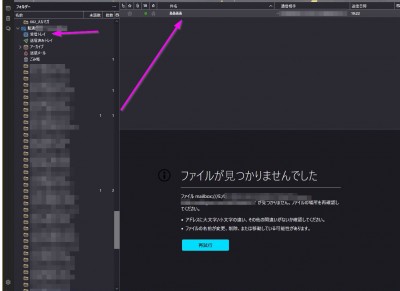

コメント: この画像は、本来、メールが振り分けられる設定になっているメールアドレスをフォルダ名にしたフォルダの中身です。
件名は、ああああ とあるのですが、ふぁいるがみつかりませんでした となっています。
なぜ、こうなるのかも謎ですが、自動振り分けはまったくおこなわれてないです。
まとめてたまったメールを削除する前には40以上のメールが受信フォルダにたまっていました。
ほかの転送先のメールアカウントは受信フォルダに残らずに、各メールアドレスのフォルダに自動で振り分けができていました。
003.jpg [ 229.45 KiB | 表示数: 9234 回 ]

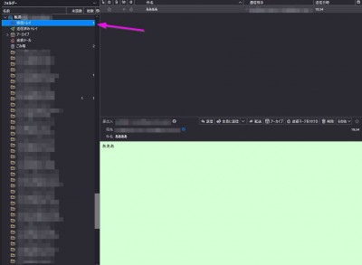

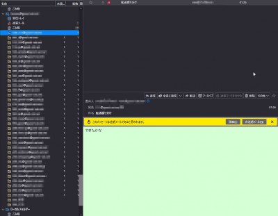

コメント: これが最大数のフォルダを作って(40あります)、それぞれに合わせて40のメッセージフィルターを作成して、そのうちの1つのメールアドレスにメールを送信して、受信した結果です。
メールは受信フォルダと、なぜか振り分けした該当するフフォルダに入っているようになっています。
件名は、ああああ 本文は、あああ です。
002.jpg [ 61.3 KiB | 表示数: 9234 回 ]

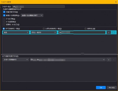

コメント: メッセージフィルターの設定画面です。
5つとも要領は同じです。
転送された1メールアドレスごとに1つずつ設定しています。
