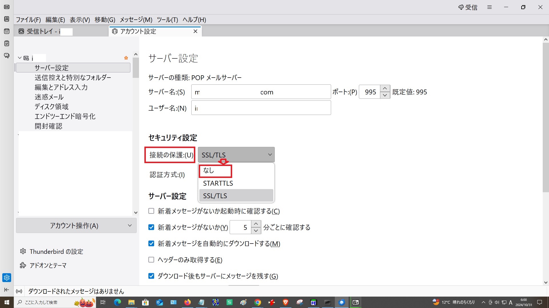

昨年6月にうちでも以下同じエラーでました
(Thunderbird 102.12.0の時でした)
hogehoge アカウントで
「メールボックスにメールを書き込めませんでした。ファイルシステムに書き込み権限があるか、
ディスクに十分な空き容量があるか確認してください」
 ↓ 対処
「アカウント設定」セキュリティ設定で
接続の保護「SSL/TLS」
接続の保護「なし」●
に一旦したら受信できた
そのあとまた
接続の保護「SSL/TLS」
に戻しても問題なく受信できた
でどうでしょう!?
コメント: 一旦接続の保護「なし」へ変更!
接続の保護「なし」.jpg [ 255.06 KiB | 表示数: 6024 回 ]

投稿記事Posted: 2024年10月31日(木) 10:02
hogehoge アカウントで
 ↓ 対処
「アカウント設定」セキュリティ設定で
残念ながら以下試しても変わりませんでした。
接続の保護「SSL/TLS」
接続の保護「なし」●
に一旦したら受信できた
そのあとまた
接続の保護「SSL/TLS」
に戻しても問題なく受信できた
でどうでしょう!?
