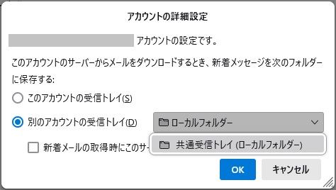

そうすると、規定のアカウントはPOPアカウントで、(POPの)アカウント設定>サーバー設定>「詳細」ボタン>アカウントの詳細設定にて、
(POP) アカウントの詳細設定.jpg [ 33.74 KiB | 表示数: 3470 回 ]
新着メッセージの保存先を
    ◉ 別のアカウントの受信トレイ 「ローカルフォルダー」
に設定されているということになるでしょうか。
