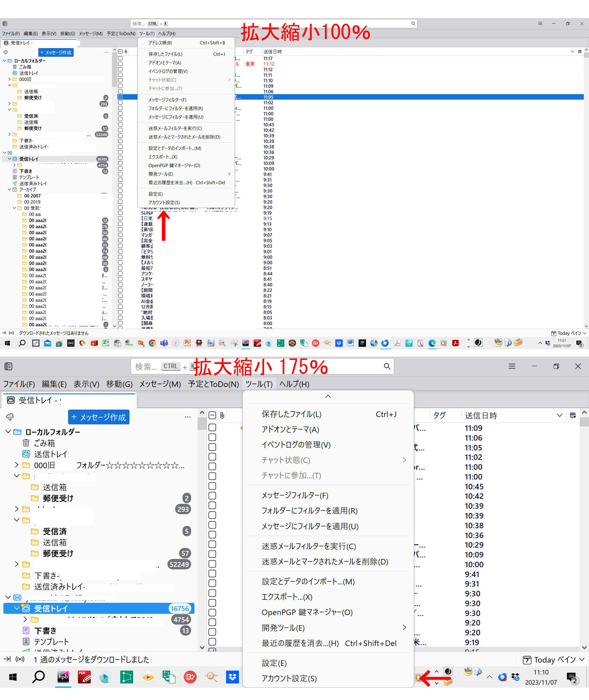

しかし,ツールをクリックして進めますと,添付でお送りしました画面のように,「アカウント設定」までは表示されますが,その下の「オプション」が表示されません。
画面の拡大縮小を100%にしても175%の場合と全く変わりません。

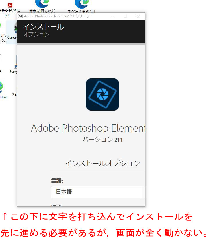

同じような現象が,最近ヤフオクで購入した画像処理ソフト「Adobe Photoshop Elements 2023」のインストール時において生じまして,添付画像のように,インストールが途中で止まってしまい,全く先へ進めません(画面の拡大縮小を100%にしても)。

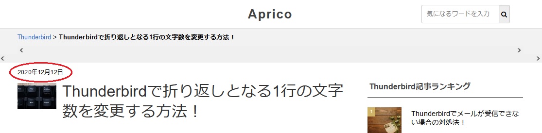

件のキュレーションサイトの記事ですが、「2020年12月12日」に掲載されたもので古すぎます! 記事の画像とツールメニューの構成が全然違う時点で気づきそうなものですが・・・
当時のバージョンはVer.78、今お使いのものはVer.115(書いてないですがそうですよね?)で大きく異なります。

現在のThunderbirdに「オプション」というメニュー項目はありません。アカウント設定の上にある「設定」にVer.91の時に名称変更されました。yasuzuki-1 さんが書きました:しかし,ツールをクリックして進めますと,添付でお送りしました画面のように,「アカウント設定」までは表示されますが,その下の「オプション」が表示されません。
見切れているわけではなく正常です。

(なお,直接関係ないのですが,Photoshop Elements 2023の インストールが途中で止まった現象は,Googleで検索しましたところ,Adobe社の回答が出ておりまして,Enterキーを押したのち,Tabキーを9回たたきましたら先へ進んで,無事インストールできました。)

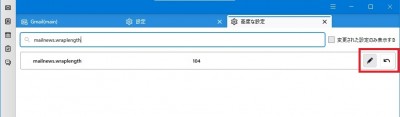

■「メール編集時に折り返し表示」より
「設定エディター」にはたどり着けましたでしょうか。
「≡」メニューボタン>設定>一般
一番下に「設定エディター...」ボタンがあります。
「設定名を検索」の検索欄に「mailnews.wraplength」を入れて絞り込んでください。
全角文字で52文字折り返しなら、その項目の値は「104」とかになっているはずです。
あとは鉛筆アイコンを押して任意の値に変更するか、矢印アイコンを押せば規定値(72)にリセットされます。

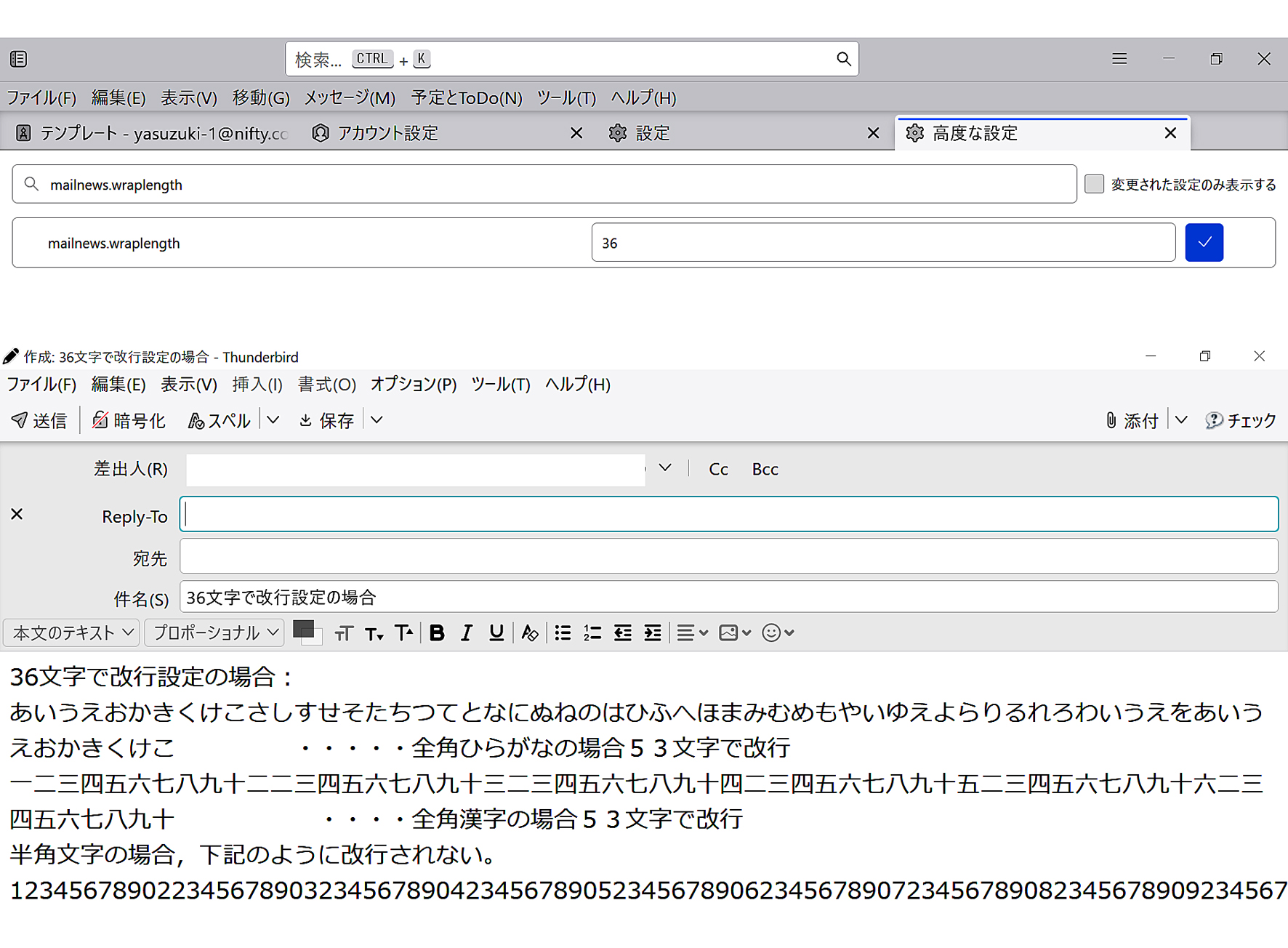

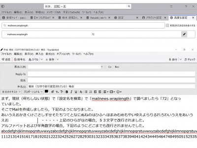

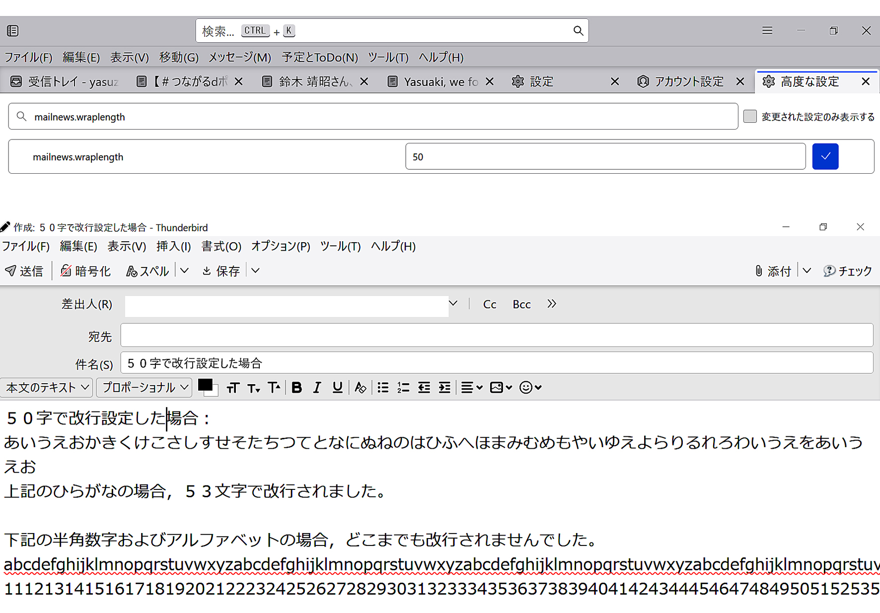

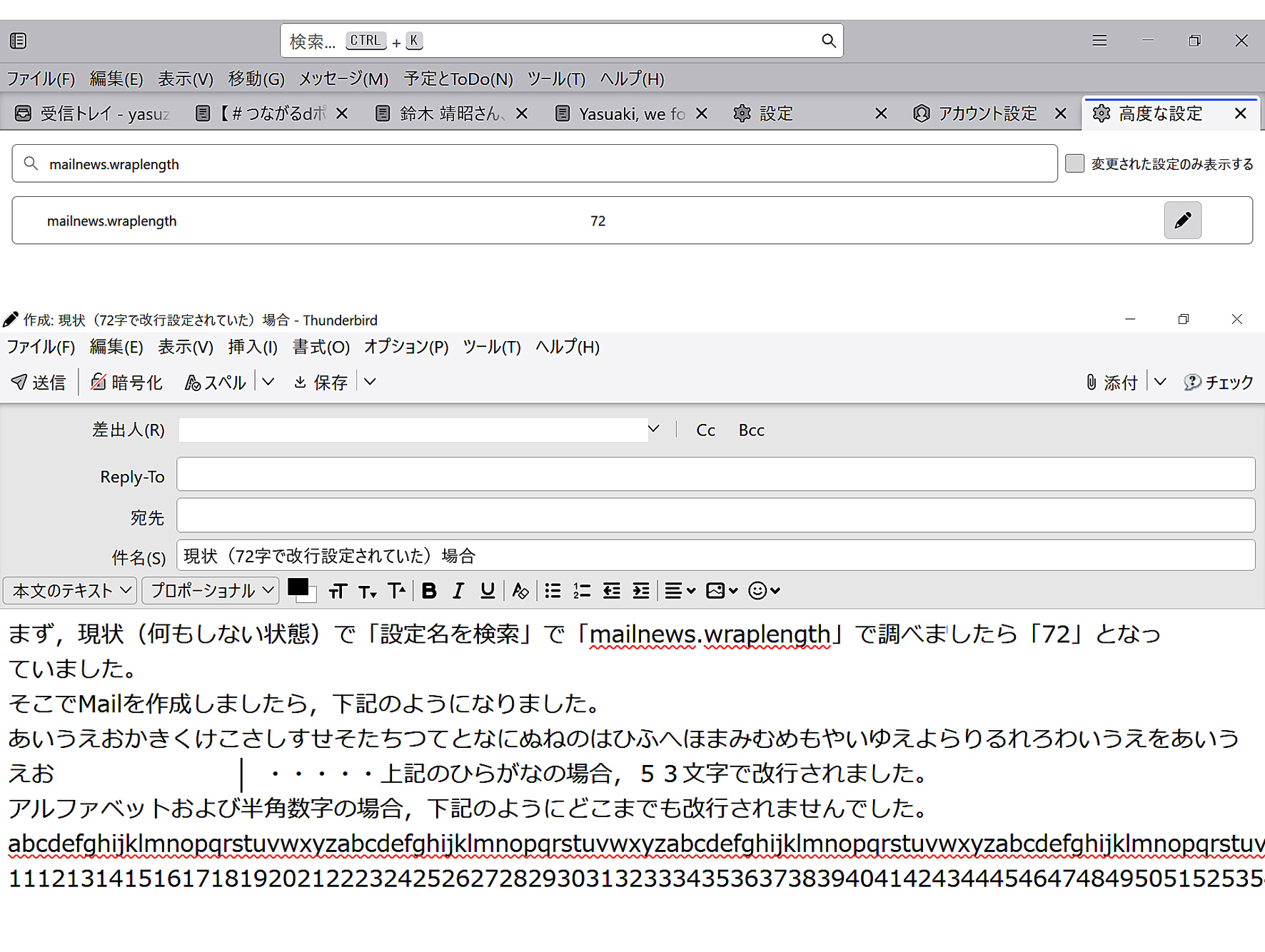

その結果,まず,
1.現状(何もしない状態)で「設定名を検索」で「mailnews.wraplength」で調べましたら「72」となっていました。
そこでMailを作成しましたら,全角ひらがなの場合,53文字で改行されました。
半角アルファベットおよび半角数字の場合,どこまでも改行されませんでした。
2.続いて,「mailnews.wraplength」で36文字で改行設定してMail文を作成しましたら,やはり,全角ひらがなおよび全角漢字の場合53文字で改行,半角数字の場合,どこまでも改行されないという結果でした。
3.さらに,「mailnews.wraplength」で50文字で改行設定してMail文を作成しましたら,全角ひらがなの場合,53文字で改行され,半角数字およびアルファベットの場合,どこまでも改行されませんでした。添付の図をご参照ください。
結局,1,2,3の場合のいずれも全く同じ結果となり,全角文字の場合53文字で改行され,半角文字の場合はどこまでも改行されないという結果になりました。
前記の私の方法がどこが間違っているのでしょうか。ご教示いただきたく,どうぞよろしくお願いいたします。

メール作成画面での「折り返し」(編集の時点では改行は入りません)設定ですが、まず大前提としてプレーンテキストメールの場合の設定になります。 ご提示の画像ではHTML 形式での編集になっていますので「mailnews.wraplength」は適用されません。yasuzuki-1 さんが書きました:1.現状(何もしない状態)で「設定名を検索」で「mailnews.wraplength」で調べましたら「72」となっていました。
アカウント設定>「編集とアドレス入力」にて、「HTML 形式でメッセージを編集する」のチェックを外すか、Shiftキーを押しながら「メッセージ作成」ボタンをクリックしてください。
Shiftキーにより設定と逆の形式となります。
ではHTML形式での編集中の挙動ですが、たんに画面の端で折り返しているだけです。編集画面のウインドウ幅を調整してみてください。
半角英数文字の場合の挙動ですが、英文というものは単語の途中で折り返すとおかしなことになりますので単語の切れ目、つまり空白文字の箇所で折り返すようになっています。
したがって空白文字を入れずに連続して文字を打った場合は折り返ししないというのが元々の挙動です。

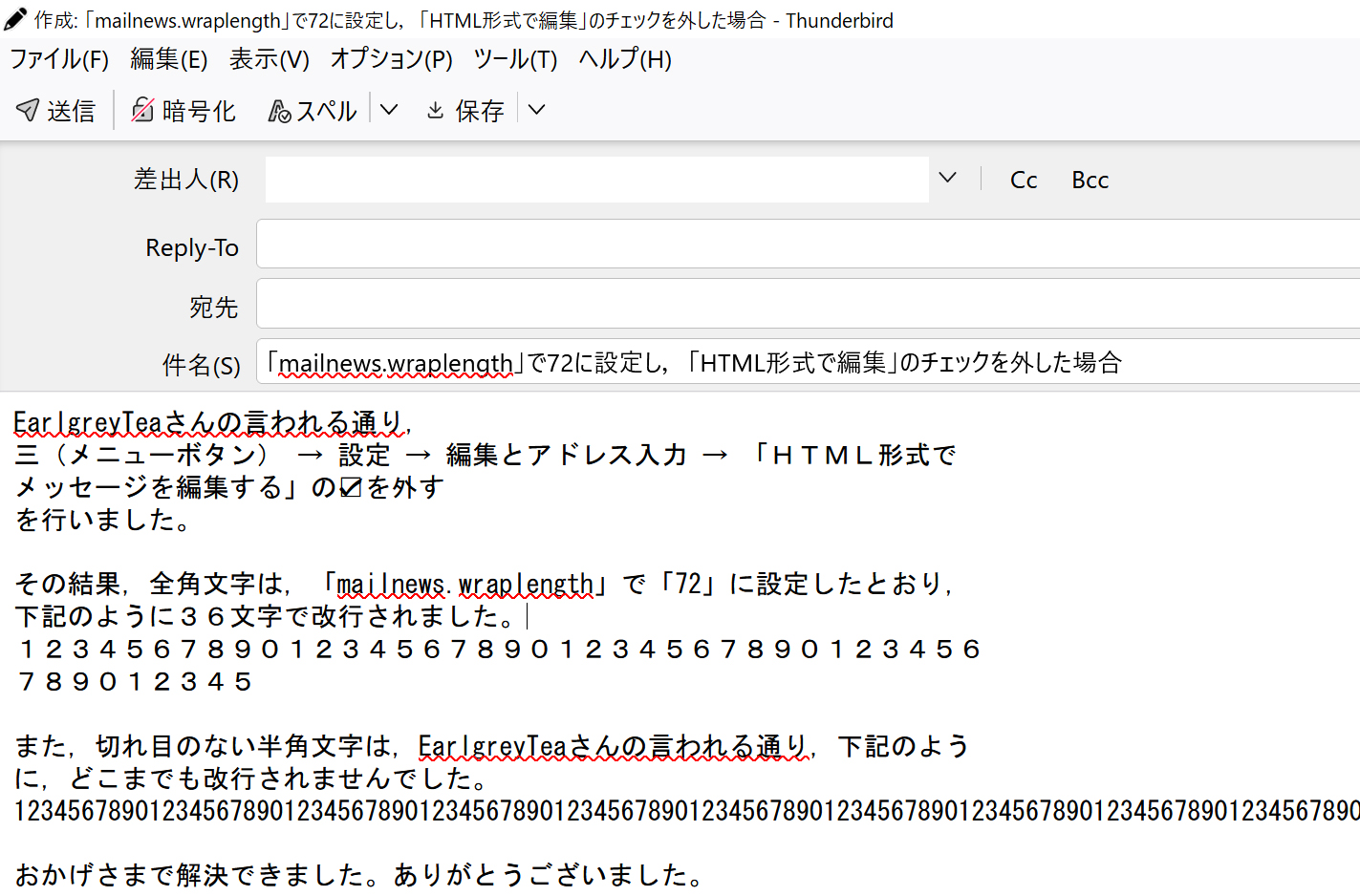

EarlgreyTeaさん ご教示いただきありがとうございました。
「mailnews.wraplength」で72に設定し,
EarlgreyTeaさんの言われる通り,
三(メニューボタン) → 設定 → 編集とアドレス入力 → 「HTML形式でメッセージを編集する」の☑を外す
を行いました。
その結果,全角文字は,「mailnews.wraplength」で「72」に設定したとおり,下記のように36文字で改行されました。
123456789012345678901234567890123456
789012345
また,切れ目のない半角文字列は,EarlgreyTeaさんの言われる通り,下記のように,どこまでも改行されませんでした。
12345678901234567890123456789012345678901234567890123456789012345678901234567890123456789012345678901234567890123456789012345678901234567890
おかげさまで解決できました。ありがとうございました。

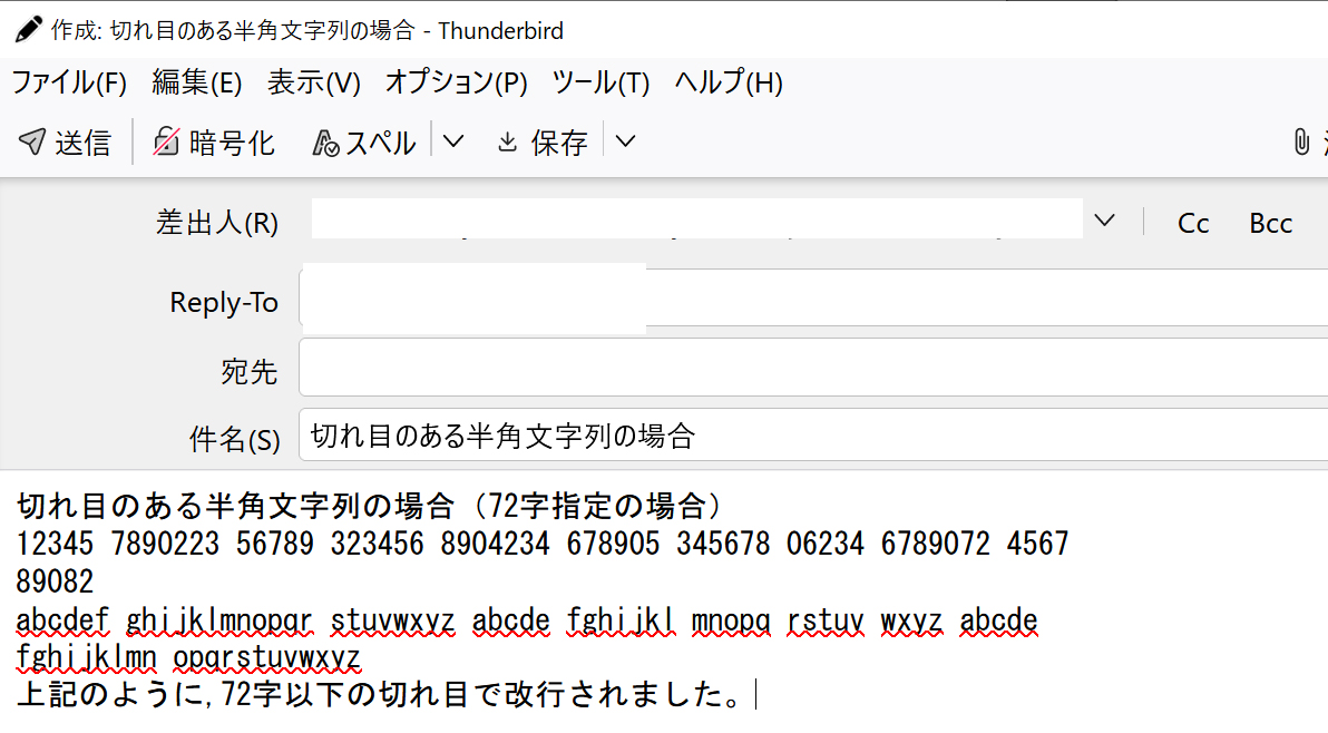

yasuzuki-1です。追加でご報告します。
切れ目のある半角文字列の場合(72字指定の場合)
12345 7890223 56789 323456 8904234 678905 345678 06234 6789072 4567
89082
abcdef ghijklmnopqr stuvwxyz abcde fghijkl mnopq rstuv wxyz abcde
fghijklmn opqrstuvwxyz
EarlgreyTeaさんの言われる通り,上記のように,72字以下の切れ目で改行されました。
