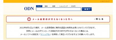

ODNのサイトを確認していたら、もっと早くに解決していたと思います。
https://www.odn.ne.jp/
ODNサイトTOPの警告文.jpg [ 86.7 KiB | 表示数: 18514 回 ]
20年以上ODNを使用していれば当然仕様変更もあります。
下記についてODNからのメールでもお知らせがあったのではないでしょうか。
【重要】メール送受信の暗号化認証の必須化ついて
「2022年8月1日(月)より順次」とありますので、多くのサーバーとユーザーに対して段階的に提供終了が行われ、10月になってようやく mimi2022 さんの番になったと考えると辻褄が合います。
