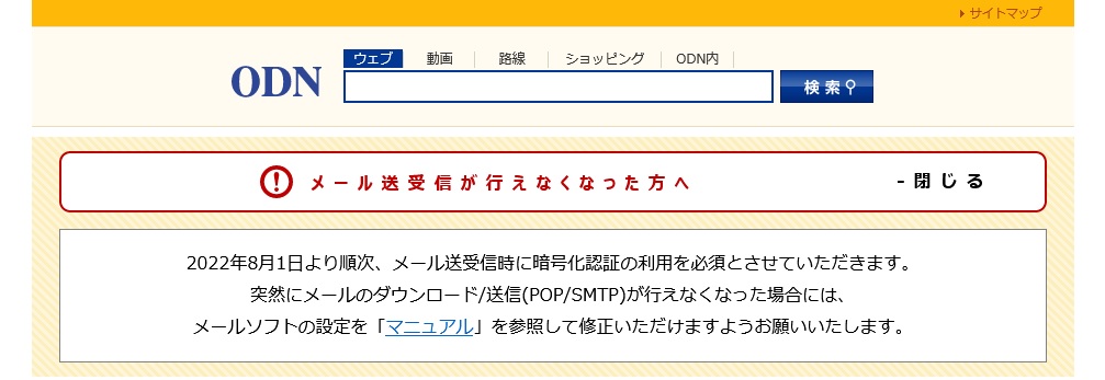

そしてその記事にはこうあります。
アカウント設定を確認する
まずは、アカウント情報が正しく設定されているかどうかを確認してみましょう。
サーバー名はメールサービスのサイト上で確認できます。
ODNのサイトを確認していたら、もっと早くに解決していたと思います。
https://www.odn.ne.jp/
ODNサイトTOPの警告文.jpg [ 86.7 KiB | 表示数: 19649 回 ]
20年以上ODNを使用していれば当然仕様変更もあります。
下記についてODNからのメールでもお知らせがあったのではないでしょうか。
【重要】メール送受信の暗号化認証の必須化ついて
「2022年8月1日(月)より順次」とありますので、多くのサーバーとユーザーに対して段階的に提供終了が行われ、10月になってようやく mimi2022 さんの番になったと考えると辻褄が合います。

「アカウント設定を確認する」を行った段階では、(結果的に古い情報でしたが)
ODN契約時の書類を引っぱり出して確認し、お示しいただいたODNトップページの
「メール送受信できなくなった方へ」のメッセージも拝見していたのですが、
webメール上では受信できていましたので自分は該当しないと思い込んでしまい、
「マニュアル」を開くところに至っておりませんでした...。(おっしゃる通り、
ここでリンク先に進んでいれば解決していた話だったと思い、反省しております)
